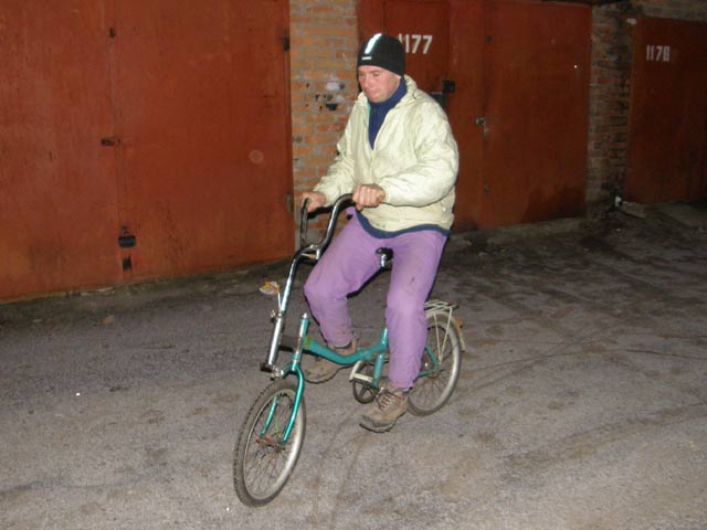

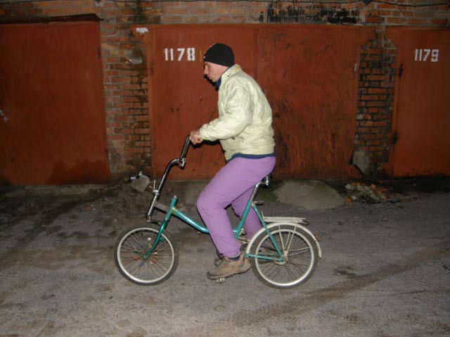

Пьяный велосипед готов. Спасибо Юрец.
Комментарий к файлу: 2
p2.jpg [ 41.47 КБ | Просмотров: 4329 ]
Комментарий к файлу: 1
p1.jpg [ 38.66 КБ | Просмотров: 5169 ]

Ой как далеко разнесены оси рулевых... А каков механизм? По фоткам непонятно, или я туплю..... :roll:

А каков механизм?
А механизма там и нет)) Вот и весь секрет))

Гениально! Косая тяга и пьяный вел готов! Вот что значит взгянуть на проблему под другим углом. :-)

Sergey Melnikov Не ври мне тут! :D
Во, её то я и не заметил на фото!
