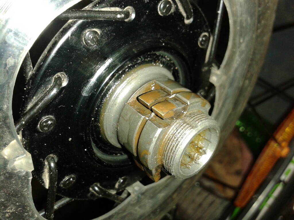

Сегодня столкнулся с гарантией, остался не доволен. :twisted:
предыстория - вчера позвонил в магазин спросил что я не из города, можно привезу только колесо,
ответ - можно.
Блага товарищ был проездом заехал, дальше интересней, оказалось что мастера по гарантии нет будит только в пятницу, и самое главное что надо везти сам вел, якобы его будут детали с браком фоткать и отправлять фото на завод, на вопрос сколько это может длиться ответ до 2 месяцев :shock:
я принял решения делать ремонт сам.
р.с. сегодня сам разобрал барабан. поломка причина сломана кольцо в двух местах. (внутри все в ржавчине в перемешку с смазкой, пружина-кольцо имеет следы ржавчины.
Завтра скину фотки барабана.

Поломка лечится, руки есть, не хочу портить время и нервы + живу далеко

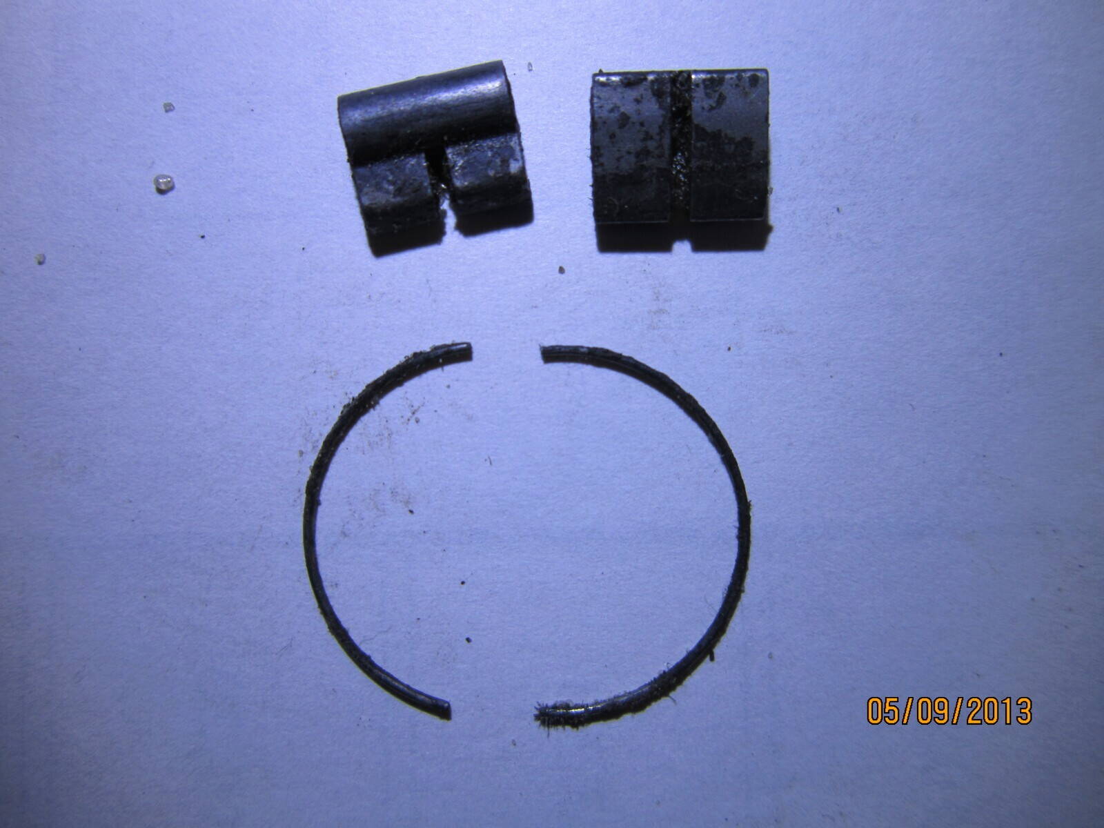

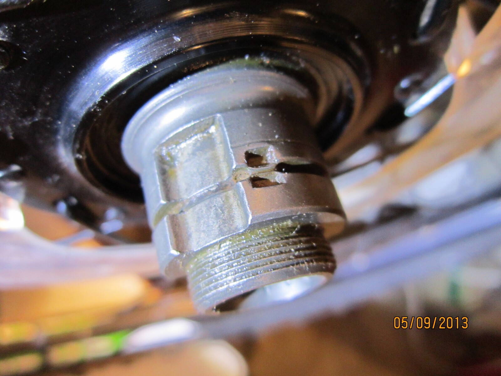

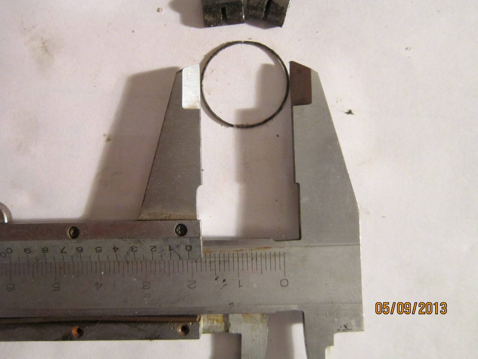

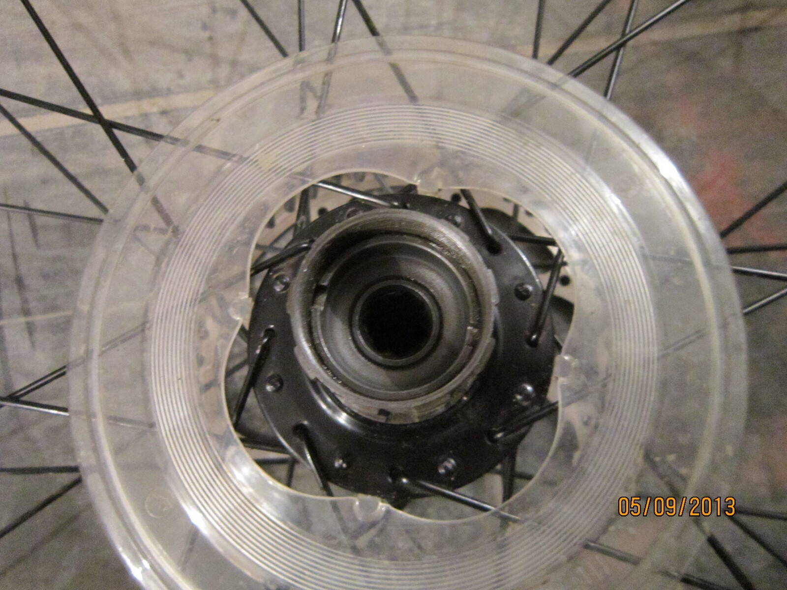

фото барабана:
диаметр кольца - 20 мм.
сечение кольца - 0.6 мм.

dorik75, для информации замерьте наружный диаметр детали на фото mm012 и 0018 и внутренний диаметр паза, где прячется пружина.

Буль
хорошо.

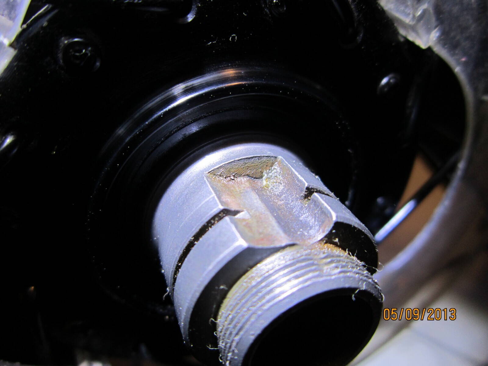

барабан починил.
нашел кольцо в разрезе 1мм. , пришлось обточить до 0,5х0,5мм.
собрал, пока полет нормальный :roadbike:
всем спасибо!
