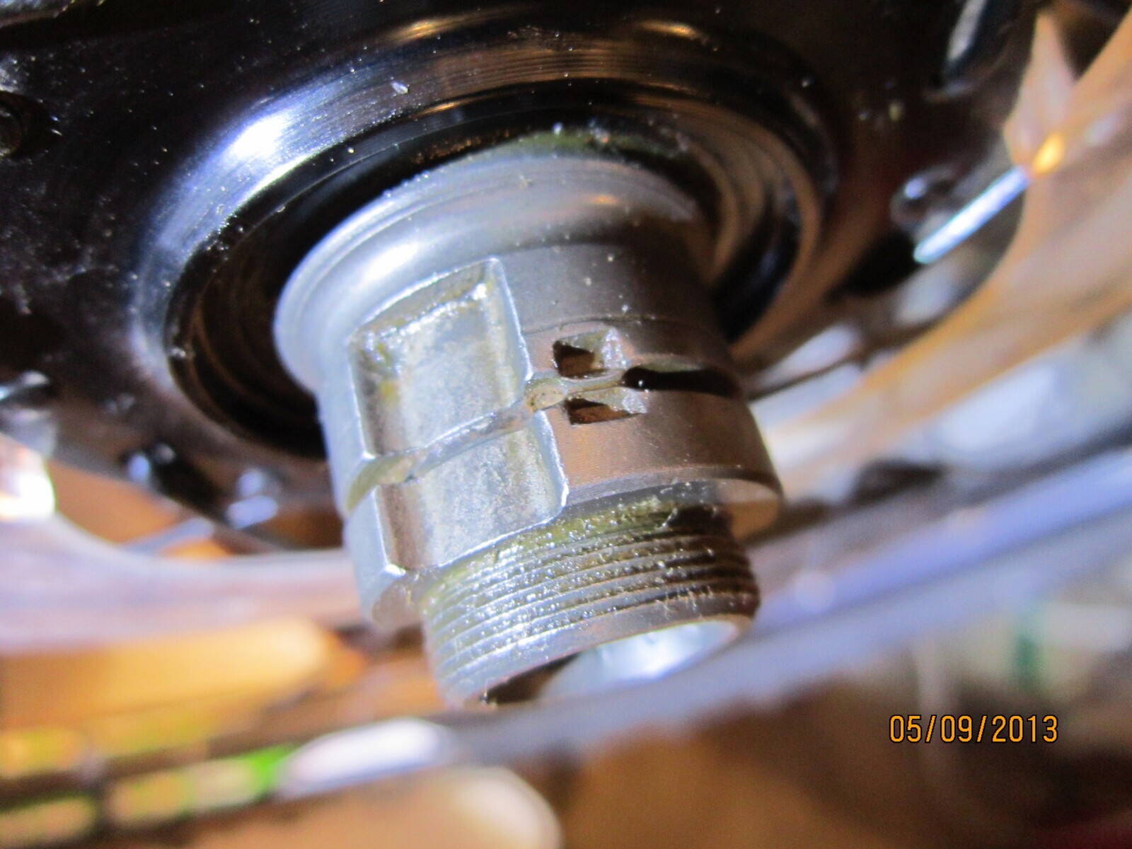

фото барабана:
диаметр кольца - 20 мм.
сечение кольца - 0.6 мм.
mmm 008.jpg [ 415.77 КБ | Просмотров: 1483 ]
mmm 012.jpg [ 257.89 КБ | Просмотров: 1483 ]
mmm 017.jpg [ 321.07 КБ | Просмотров: 1483 ]
mmm 018.jpg [ 327.98 КБ | Просмотров: 1483 ]
Комментарий к файлу: диаметр кольца - 20 мм.

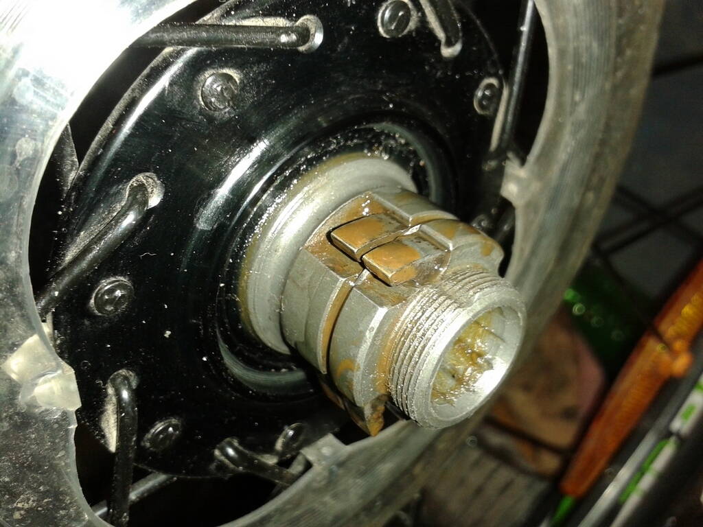

mmm 019.jpg [ 276.36 КБ | Просмотров: 1483 ]

dorik75, для информации замерьте наружный диаметр детали на фото mm012 и 0018 и внутренний диаметр паза, где прячется пружина.

барабан починил.
нашел кольцо в разрезе 1мм. , пришлось обточить до 0,5х0,5мм.
собрал, пока полет нормальный :roadbike:
всем спасибо!
