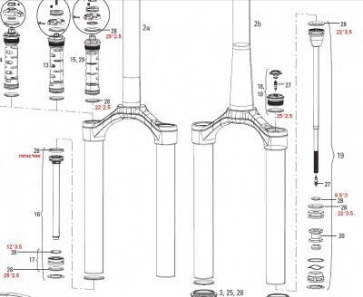

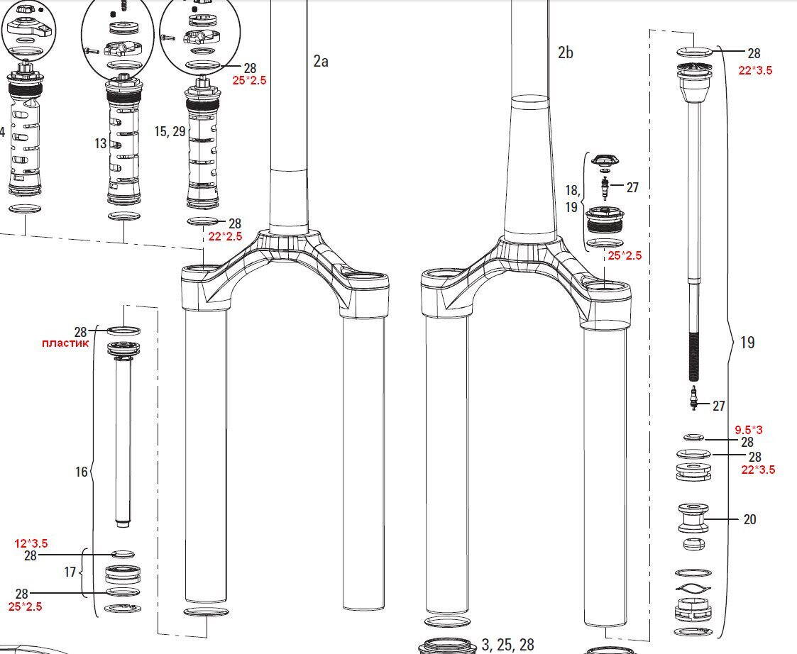

Резинки, смазка куплены, ТО сделал, вилка проходит полевые испытания. Пока воздух держит второй день, через день померяю, о результатах отпишу.
Также планирую выложить в картинке все типоразмеры о-рингов для данной модели, может кому пригодится.
СообщениеДобавлено: 22.05.2014 23:44
Сообщения: 74
Зарегистрирован:13.01.2013

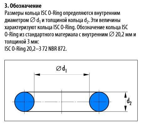

Выкладываю размеры колечек для Ребы 2012.
Может кому пригодится. Стоимость набора импортных колец выходит в районе 10 грн.
o-ring sizes.jpg [ 109.53 КБ | Просмотров: 1488 ]
Размеры кольца ISC O-Ring.jpg [ 34.55 КБ | Просмотров: 1488 ]
