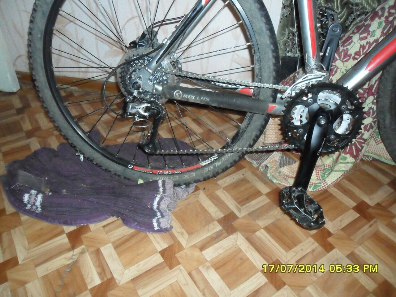

Кому интересно,поставил Shimano Deore XT RD-M770 Шатуны Shimano FC-M 442/443,Цепь KMC Z-92
Кассета SHIMANO ALIVIO CS-HG 51
Все работает супер. Четко и плавно. Даже звука переключения нет.
YZnORZaE2Vk.jpg [ 286.2 КБ | Просмотров: 2652 ]
Вот и правильно, а появятся деньги и остальное можно докупить, а ставить заведомое гавно, особенно, когда всё равно надо менять, а не красоты ради. У меня на цепи 8-ке замок подтирал немного о рамку перекидки, цепь не менял, новая,жаба душит, тем более когда денег нет, подсунул временно шайбочку под болт нижнего ролика.
