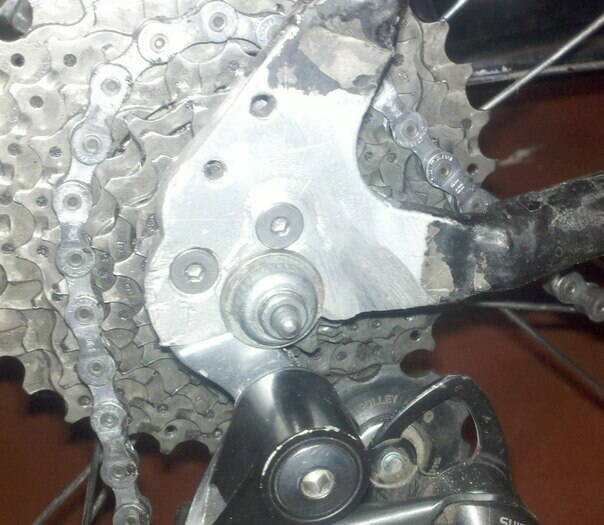

Если обломан только петух но колесо тем или иным образом удается нормально вставить и хорошо держится, то лучше всего было бы, как выше говорил коллега Пафнутий, поставить колесо с планетаркой и делу конец. Под человеком в 60кг при аккуратной езде на сто лет хватит.

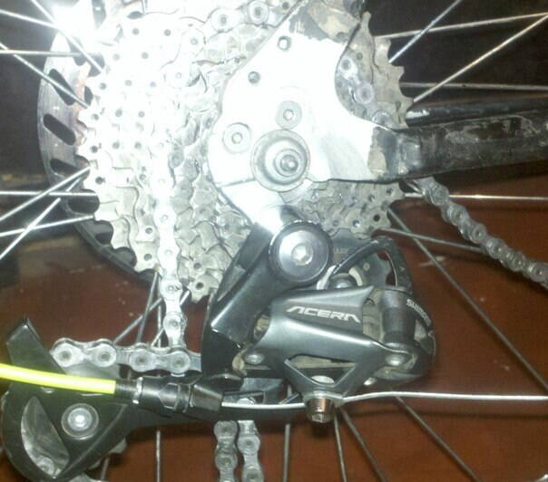

Заварил аргоном, но без усиления. Нашел одного сварщика и тот капризный.))
Заварил полностью дроп, после чего я 4 часа напильниками (6-тью штуками) по новому выпиливал посадку под петух.
Купил и установил:
Зад перекидка: acera m390
Систему сменил на alivio
Купил цепь (пробег до 200 км) Dura Ace CN-7701
В итоге: цепь скачет т.к. кассета уже свое отбегала, поставил старую цепь.
Перекидка чуток смотрит в центр оси каретки, т.к. выпиливать дальше не могу дроп (в смысле посадочное место под петух на дропе еще нужно стесать, что бы передок петуха пошел под уклон и стал ровно) . Она то параллельна задним звездам, но нижняя лапка чуток под градусом, хотя причиной еще может быть незначительный люфт самой лапки.
По поводу места сварки: катаю уже 2 недели, проехал порядка 60 км (спуски, подъемы, ровная дорога, убитые дороги с ямами). Все нормально пока что. Посадил кореша весом 107 кг, тот проехал 1,5 км - вроде не треснуло ничего.
Думаю теперь перейти на 8 ск. Хотя подумал дешевле кассету купить 9 ск чем все подганять под 8 ск.

Кассету лучше на 9, лучше и цепь от нее, чтоб не скакало, если бу. Вилку менять на зум точно не стоит, у нее такой люфт будет через месяц-два, сантур более менее xct, но она у моей девушки весом в 50 кг начала люфтить на 1мм через сезон. Наверно лучше обслужить таки Вашу вилку, может все не так и плохо, тем более паслянный демпфер куда приятней эластомеров.

Кассету новую брать буду. Надеюсь цепь по новой кассете не будет скакать. Глядя на цепь я бы не сказал что у нее большой пробег. Да и класс цепи не хилый. Думаю для новой подойдет.
Для системы 22 и 42 звезды новые стоят в сторонке. Как кассету закажу - буду в месте все ставить - цепь, кассета, звезды системы.

А насчет цепи - покрути медленно и посмотри как она скачет, может где звенья заклинившие или переклюк правильно не "обнимает" ее... :oops:

Цепь скачет при педалировании под нагрузкой хорошей. Видно как цепь выезжает на зубцы и... проскок. Начинаю с 11 маленькой: 1-2 не скачет, 3-6 скачут. Видно как кассета уже выработана. Видно просто 'попєрєдній' владелец на 3-6 в основном катал. Но старая цепь почему то на 1-2 и 7-9 не скачет. Короче х.з шо за фигня. куплю кассету а там видно будет)
