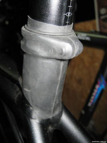

всем привет
чтобы грязь не попадала фото (надета камера)
смазка чтобы убрать зазор между штырем и трубой (пыль налипает и некоторое время не скрипит)
лучше всего мазать графитной смазкой (для ресор чтобы не скрипели,долго не высыхает, но черная мажется)
зависит от качества штыря и рамы зажима (5 байков ничего не скрипит без смазки)
может кому поможет
удачи
Да, камера это выход - тоже сперва хотел так сделать!!! :good:
Но для этого необходимо было менять зажим с родного эксцентрика на болтовый. :no:
Вернее - просто подобрать подходящий болтик.
