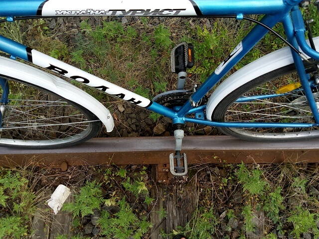

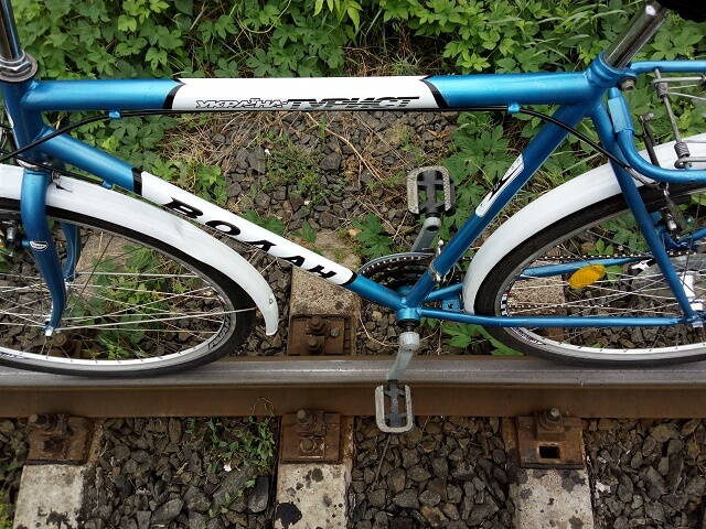

Удивила разная длина вперёд и назад. Наверное, спереди два креста, сзади три. Нафига на таких ободах и с толстыми шинами так изгаляться - хз.
Ездить будет - не сомневайтесь. Если попадутся хорошие дешвые спицы - лопаться не будут. если нет - через год по одной пойдут потихоньку.
Різна довжина спиць через різні діаметри ступиць, як він сказав. А різниця там дійсно помітна :yes:
На задньому колесі наче зонт випирає з лівої сторони а протилежна сторона набрана мабуть коротшими 280мм спицями бо під ободом виглядають різьби по 5мм. Хіба це норм? :unknown: Отже вирішив перевірити чи справді є зонт простим відвісом з верхньої точки обода до центру між фланцями втулки - відхилення очевидне, біля 8мм :shock: Я б на це і уваги не звернув якби не
Веду переднє колесо по центру колії, заднє ведеться із помітним зміщенням вправо, при цьому розміщення відносно пер є рівне. Точну причину такої асиметрії коліс ніяк не виявлю :no: :Search: :? Спочатку думав що то вада старого колеса але з новими виявилось те саме. Сьогодні вирішив перевернути заднє колесо і почаклувати над фіксацією ще в такому положенні. Так ось симетрія коліс досяглася, але лише з певним відхиленням відносно пер. Тепер думаю чи допоможе виправлення зонта з лівого краю?..
Комментарий к файлу: Асиметрія на старих колесах
PHOTO_20160802_114702[1].jpg [ 361.33 КБ | Просмотров: 1907 ]
Комментарий к файлу: Асиметрія на нових колесах
PHOTO_20160813_160516[1].jpg [ 352.23 КБ | Просмотров: 1907 ]

СообщениеДобавлено: 20.08.2016 09:17
Сообщения: 11240
а може спочатку мотузками та лiнiйкою погратися?
СообщениеДобавлено: 20.08.2016 12:11
Сообщения: 126
Город: Золотоноша,Черкаси
Зарегистрирован:17.04.2007
Грався мотузкою від рульового стакана до задніх дропів - відхилення від середньої труби всього 1мм
