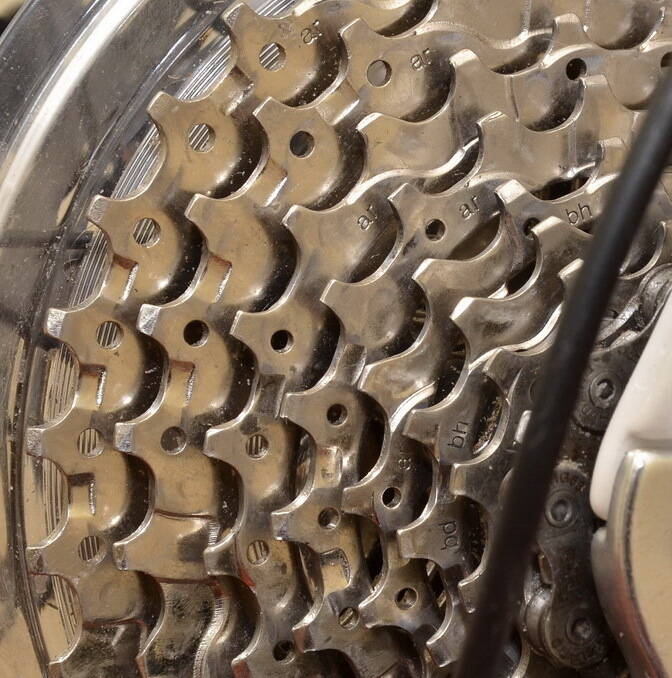

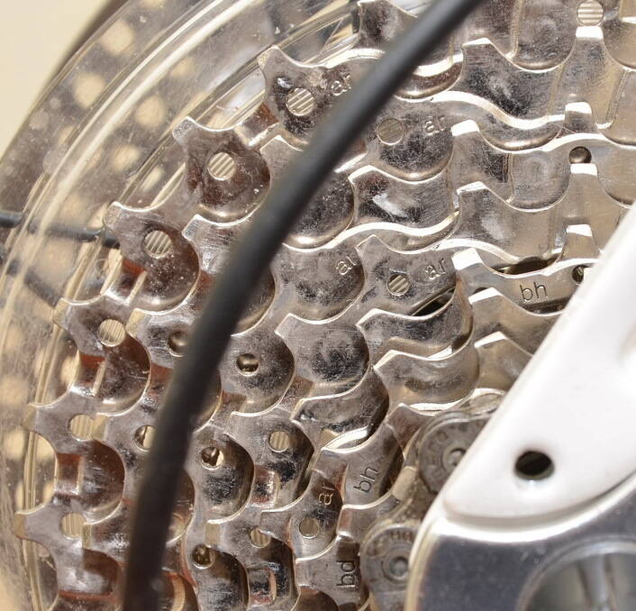

Здравствуйте уважаемые, подскажите, рекомендуется ли на кассету в таком состоянии устанавливать новую цепь, побочки не будет?
На сколько я могу судить износ минимален но есть.
Толковой инфы как определить износ кассеты не нашел потому и хочу узнать мнение бывалых.
Кассета деор 50-9 11-32, цепь 53ая шима на подходе уже 12,3 по штангелю :D
Планируется поставить шиму 93юю.
Состояние кассеты на фото.

СообщениеДобавлено: 05.01.2017 21:42
Сообщения: 262
Город: Одесса
Зарегистрирован:09.02.2015
Поставь если цепь проскакивает,значит надо и менять и касету. Если хочешь сэкономить на касете,года бери сразу к новой касете 3-4 цепи и меняй покругу их.
СообщениеДобавлено: 05.01.2017 22:01
Сообщения: 189
Изображения: 5
Город: Умань
Зарегистрирован:28.11.2016
Я понял, то есть надо поставить и пробовать, есть возможность поменять кассету на беушку slx но она тоже не новая, состояние примерно такое же может чуть лучше. Вот и думаю есть ли смысл в вообще в такой замене, что бы не вышло шило на мыло.
СообщениеДобавлено: 05.01.2017 22:10
Сообщения: 262
Город: Одесса
lik33 писал(а):
Такой смысл есть если у тебя алюминиевый барабан стоит и тебе надо касета на пауке,а денег на новую касету нет .А так лучше новую взять что-то вроде этой Shimano Alivio CS-HG400 по цене б\у slx.
СообщениеДобавлено: 05.01.2017 22:14
Сообщения: 2850
Изображения: 39
Город: Черкассы
Зарегистрирован:13.10.2015
lik33 Замяты вершины зубов, но это влияет только на переключение. износ можно определить сверлом на 8 или новой цепью проверь .
СообщениеДобавлено: 05.01.2017 22:21
Сообщения: 189
Изображения: 5
Город: Умань
Вот прям в точку :smile:
СообщениеДобавлено: 05.01.2017 22:23
Сообщения: 189
Изображения: 5
Город: Умань
А как, поконкретнее пожалуйста.
СообщениеДобавлено: 05.01.2017 22:44
Сообщения: 2850
Изображения: 39
Город: Черкассы
lik33
вложи сверло хвостовиком во впадину между зубами самой большой звезды и посмотри на просвет. А потом на любимые посмотри.
