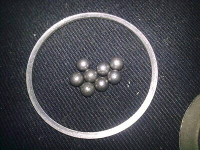

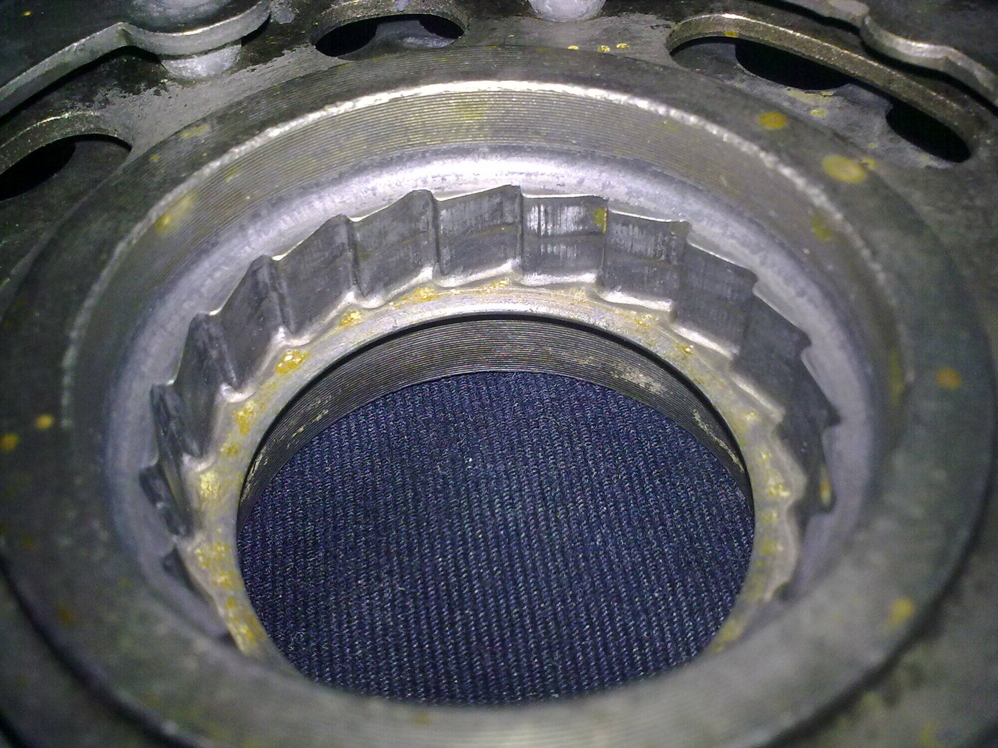

Есть негативный опыт, когда "смазки чуть-чуть" и она "типа - литол", и это вел не купался и по говнам не ездил особо (ашан, двухподвес) и все равно внутри болото и коррозия.
090320161506.jpg [ 661.85 КБ | Просмотров: 2228 ]
090320161516.jpg [ 891.61 КБ | Просмотров: 2228 ]
Так что уж лучше побольше и лучше солидол.(зимой не езжу, если что)

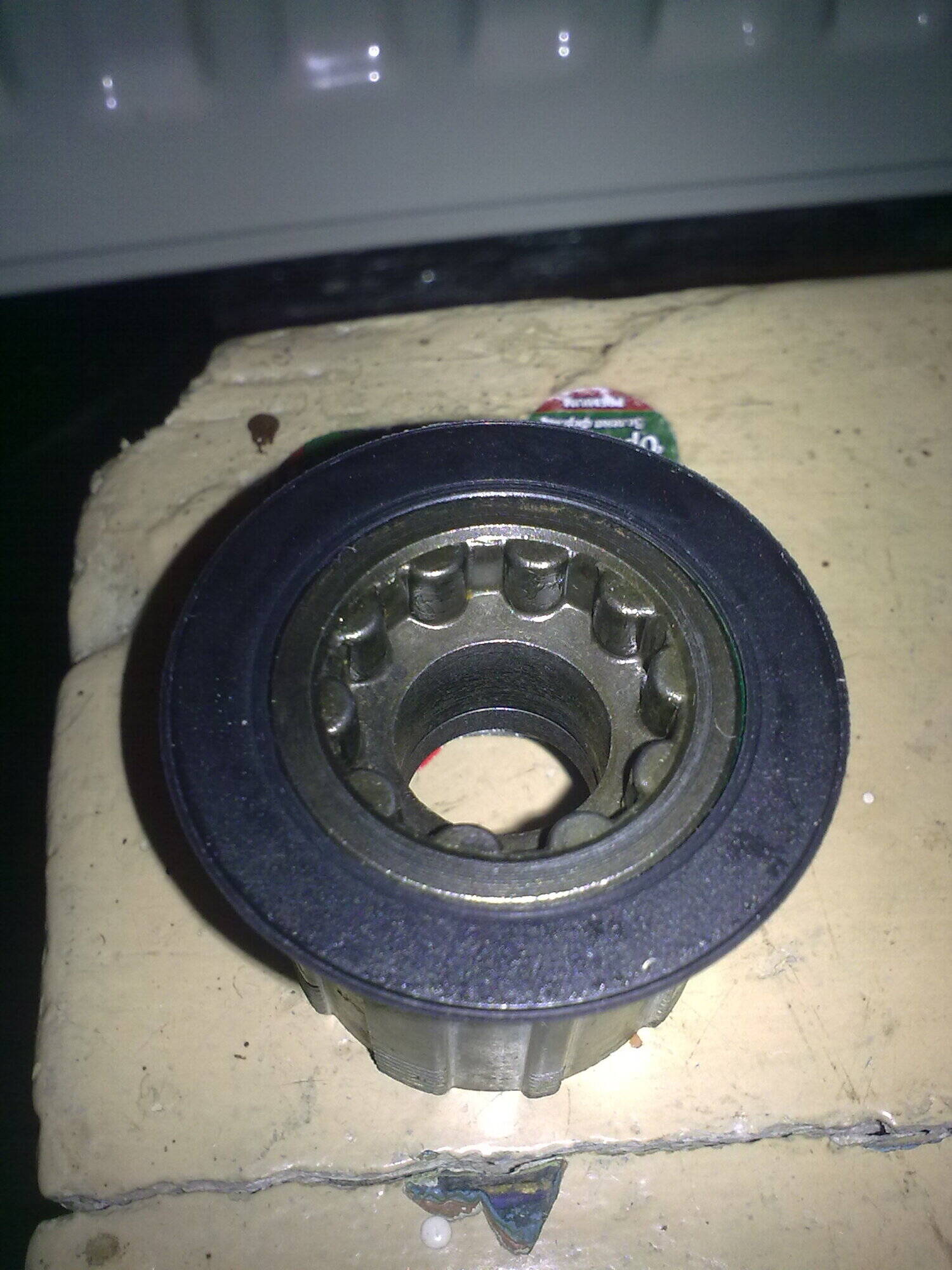

А себе я заколхозил проблемное место так
170220161303.jpg [ 390.8 КБ | Просмотров: 2228 ]
- крышка от 6204 приклеена драконом.
А одна из первых трещеток, смазанная жирно ЛМХ в середине прошлого лета (шарики, не собачки) пока в замене не нуждается, так что не знаю, что там внутри.
