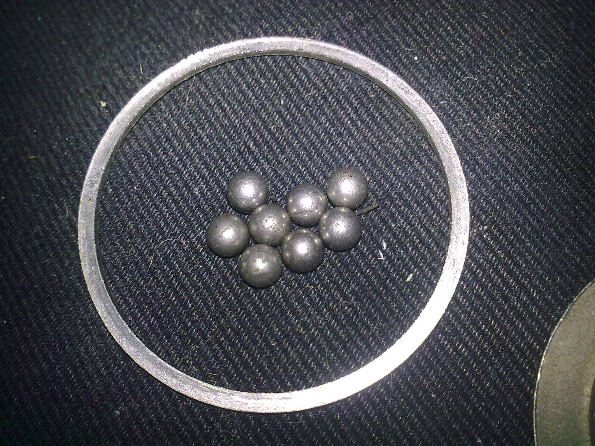

Есть негативный опыт, когда "смазки чуть-чуть" и она "типа - литол", и это вел не купался и по говнам не ездил особо (ашан, двухподвес) и все равно внутри болото и коррозия.
090320161506.jpg [ 661.85 КБ | Просмотров: 2131 ]
090320161516.jpg [ 891.61 КБ | Просмотров: 2131 ]
Так что уж лучше побольше и лучше солидол.(зимой не езжу, если что)
