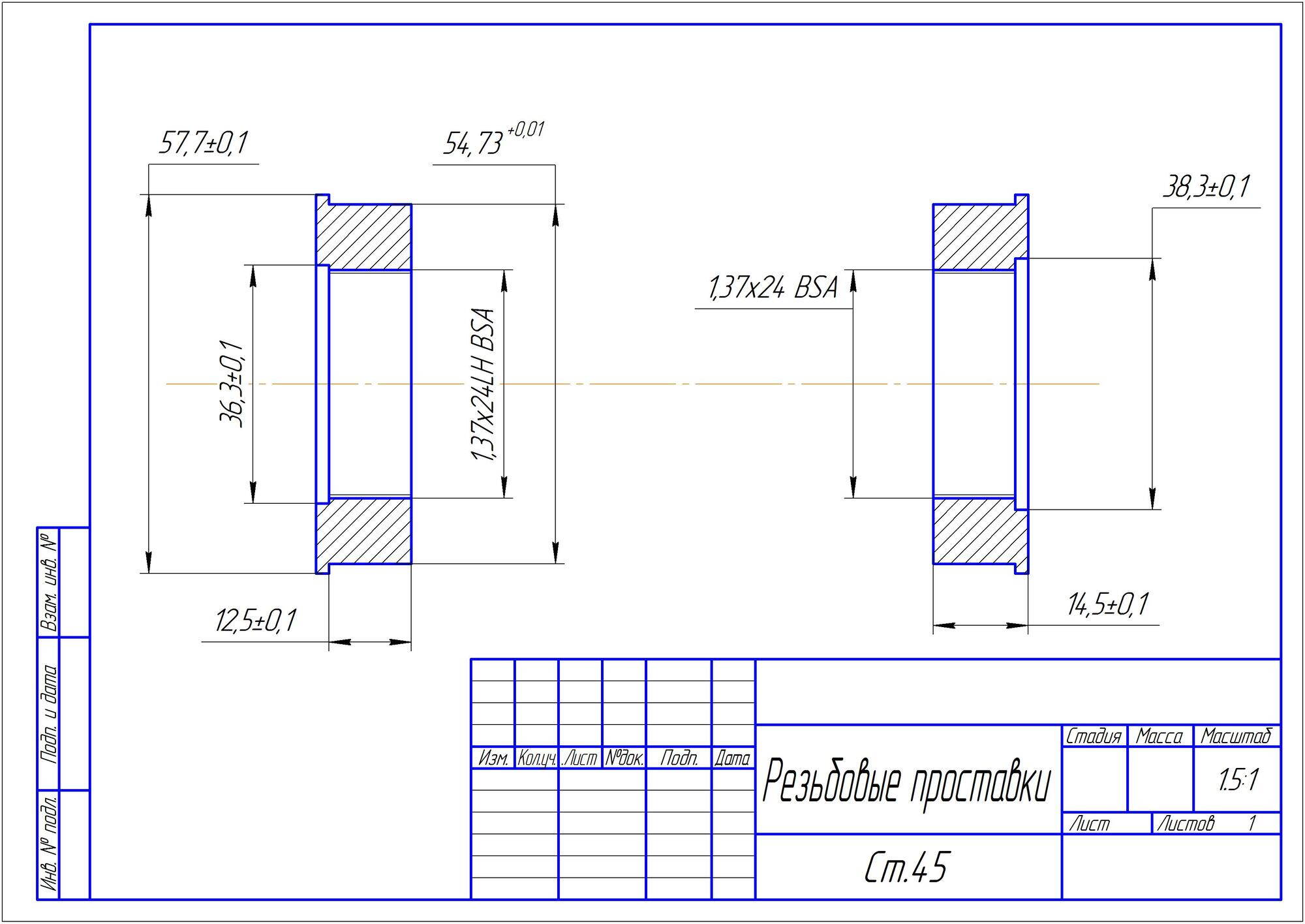

Просто покупаете круглую заготовку, берете каретку(образец резьбы), чертеж(хотя-бы эскиз), и идете к токарю.
По быстрому набросал чертеж как делал бы я. Что на нем, надеюсь, понятно: внешний диаметр проставки = внутренний диаметр кареточного стакана+3...4 сотки натяга, внутри резьба 1.37х24 BSA, причем с правой стороны(со стороны звезд) она правая, с левой, соответственно, левая. Длина резьбы в проставке = 12.5 мм(себе так делал). Так же есть упорный бортик, дальше которого проставка не запрессуется в раму, ну и соответственно диаметр для посадки корпуса каретки для компенсации толщины этого бортика(размеры брал для BB-UN26). общая длина -14,5 мм(т.е. толщина бортика - 2 мм). Материал - ст. 45.
ВАЖНО: Размер кареточного стакана брал из вашего первого сообщения, и если таки надумаете делать этим способом, то настоятельно рекомендую как можно точнее его перемерить, чтоб посадка с натягом в итоге не получилась посадкой с зазором.
Ну и из чего рама сделана? Если стальная, то вполне можно дать натяг и 5 соток.
Прессовать потом эти простаки в раму молотком через медную пластина\кругляк, смазав предварительно сопрягающиеся поверхности неразъемным фиксатором цилиндрических соединений.

Буль, Seriy{tan}, спасибо за подсказку, тоже думал об этом. Уже первичные замеры штангелем показали, что стакан потерял свою цилиндрическую форму - думается, придется растачивать его весь под 55 мм. Не знаю только как и где это сделать так, чтобы соблюсти соосность и не сместить ось каретки от горизонтали.

С чертежами и замерами всё понятно, вопрос в другом - как нарезать резьбу при условии что ни у меня, ни у токаря метчика для нарезки резьбы в каретке нет? Знаю у кого можно нарезать, вопрос только как фиксировать проставку при нарезке резьбы? Взять заготовку и резать в ней или сделать готовые проставки, установить их в раму и пытаться нарезать прямо в раме с риском провернуть проставку? Рама люминька.
Открою вам большой секрет - резьбу можно сделать как минимум 3 разными способами.)) Можно метчиком, можно резьбу накатать, а можно выточить резьбовым резцом с нужным профилем.
В данном случае техпроцесс такой: Заготовка зажимается в патрон токарного, протачивается внутренний диаметр под резьбу и резьбовым резцом точится сама резьба(но токарю нужен образец), затем точатся все внешние размеры. Затем деталь отрезается от заготовки, зажимается в патрон и производится торцовка и снимается фаска под запрессовку.
Что касается проточки стакана - операция не сказать что сильно дорогая, на фрезере можно сделать, но вот исполнителя еще придется поискать. Гораздо проще в данном случае сделать проставки длиннее, чтоб при запрессовке они захватывали ту часть стакана, которую не раздрочил кривой эксцентрик. Т.е. вместо размера 12,5 взять например 30 мм. Но это если с завода кареточный стакан проточен в один размер.
Если рама люминь, то лучше дать таки 3 сотки натяга, а еще лучше предварительно обсудить этот вопрос с токарем.
Если надо, могу дать контакты одного харьковского токаря, берет он дорого, но делает что надо(в сотку могет).
Ага, теперь понял как нужно делать, спасибо! Узнаю у знакомого токаря сможет ли нарезать резьбу такого размера резцом - если нет, тогда буду стучаться в личку, ок?)

Как нарезать резьбу может сказать и ПТУшник, да и проточить стакан тоже.
Вопрос в том что резьба нифига не простая, мало у кого есть такой набор
метчиков, и не всякий токарный может такую резьбу нарезать.
Дальше проблемы с проточкой стакана, это либо спец инструмент, которого
возможно в стране и нет, либо на фрезере, нужно пытаться базироваться по
целой части стакана, тут нужен рукастый фрезеровщик и не маленький фрезер.
