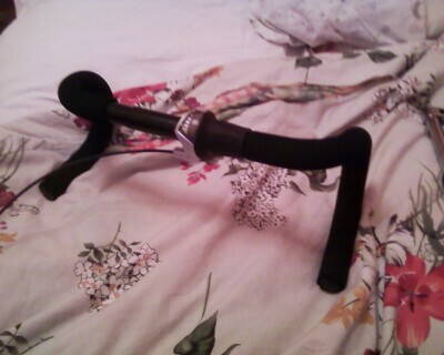

Вот. Ручки из какойто микропористой резины, там где они не закрыли была одета термоусадочная муфта( электрики используют её для изоляции проводов в местах соединения) велосипед с этим рулём в этойже ветке, тема называется Старт Шоссе + SRAM Spectro S7

Прошло время...сам загорелся этой идеей...как руль, не подвел?

с другом спорил кто кому согнёт у него от турист 38 см шириной а у меня от старт шоссе 42 см шириной. вообщем я выйграл.

Спасибо! Руль уже в разрезе...

Пошел по Вашему пути, правда решил еще немного расширить его...Столкнулся с такой проблемой: руль в районе крепежа к выносу, примерно на 30мм. в одну и другую сторону шире чем в районе ручек, как по наружному, так и по внутреннему диаметру. У Вас было такое явление или это у меня такой руль попался?

Может руль взяли на 31,8? Под оверсайзед вынос.

Да нет, руль по наруже 24,2(по памяти). Длина выноса 100мм. А, что за вынос с таким названием?

Эмммм... Ну, вообще шоссейные рули имеют диаметр в месте крепления 25,8 либо 26 либо 31,8 мм (последний называется oversized). МТВ рули имеют либо 25,4 либо тоже 31,8 мм... Так что советую посмотреть что ж там за руль. Если пилили близко к середине - диаметр будет очень сильно разнится не только от места спила но и от диаметра руля в месте крепления.
А еще руль в месте крепления обычно больше по диаметру чем сами "рога" при любом диаметре крепления.

Руль с таким выносом:http://tourist.kharkov.ua/xtarticle/Velosipedue_HVZ_Katalog, завтра точно померяю...

Да сам вынос тут вроде ни при чем. Вы же пилите руль примерно недалеко от места крепления его в вынос, так? В этом месте большинство рулей толще чем в "рогах", где крепятся тормозные ручки. Просто то, насколько толще, зависит от того, какой именно руль и того как близко к середине его пилят.

Про вынос я так...к слову...Ясно, короче у всех так.

У большинства современных рулей. Есть рули (у меня таких парочка, старых баранов), у которых в месте крепления выноса утолщения нет. Как по мне, то демонстрация фото вашего руля с объяснением проблемы была бы гораздо продуктивней моих догадок и объяснений... А то сложно пытаться поставить диагноз "на слух")

что вы мудрите
Там руль сделан из трубы и в середине на эту трубу одета ещё одна. Внутри диаметр везде одинаковый.
Такойже руль и у меня на фотографиях и на схеме
