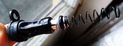

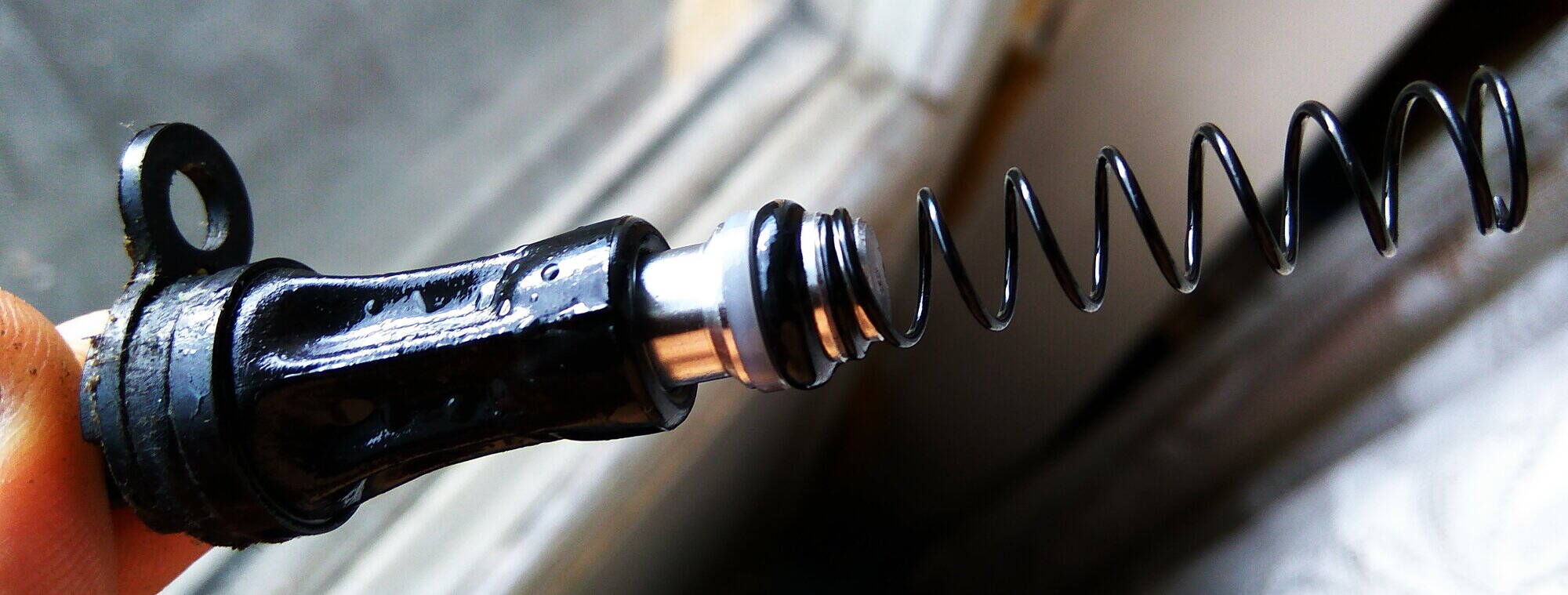

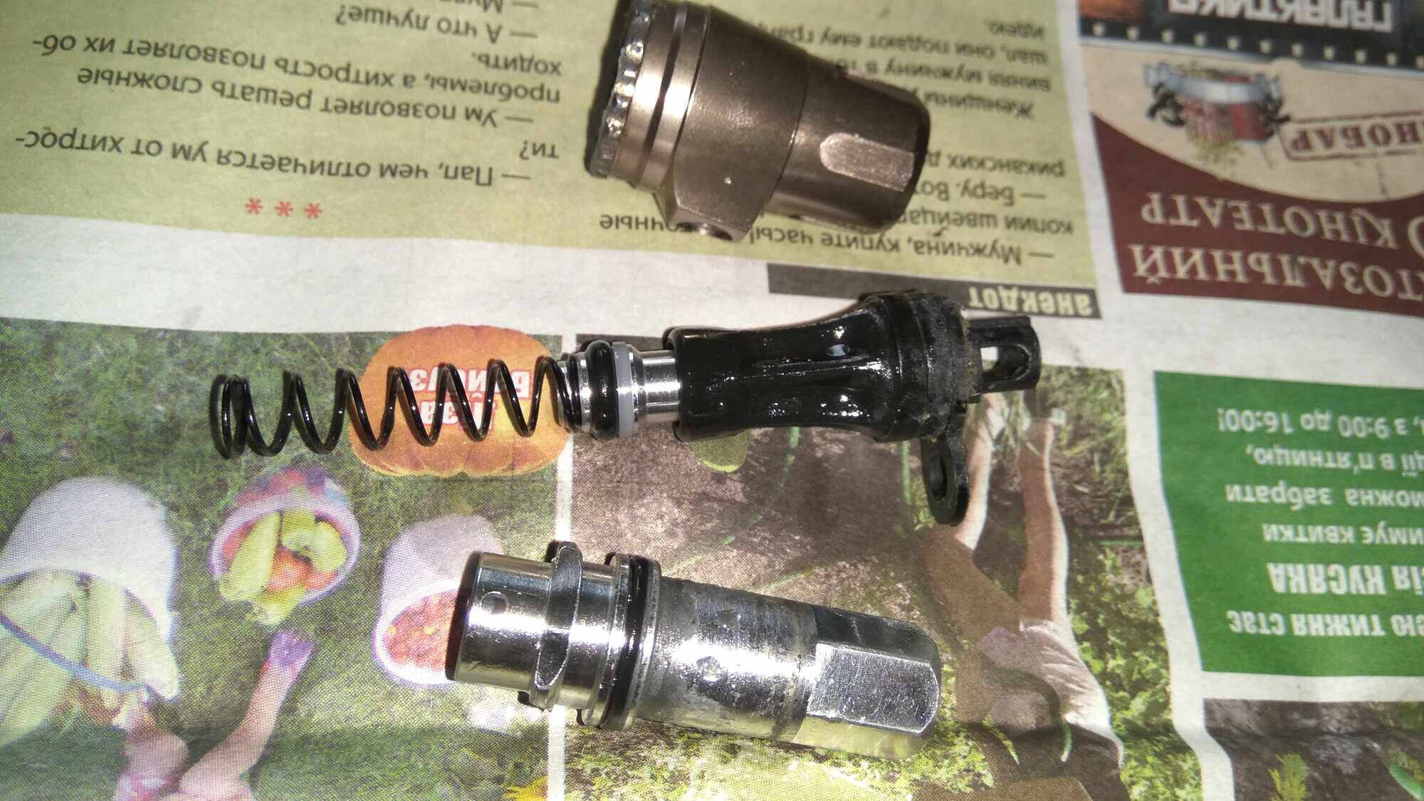

Разобрал одну ручку. Представляю внутренности на осмотр.
Что скажете о состоянии внутрянки ручки?
Смущает только что все что дальше резинки поршня с пружинкой - тоже в доте. Ниже на втором фото. Или так и должно быть?
IMG_20170527_183829.jpg [ 961.77 КБ | Просмотров: 1780 ]
Безымянный.jpg [ 958.36 КБ | Просмотров: 1780 ]
Безымянный2.jpg [ 913.23 КБ | Просмотров: 1780 ]

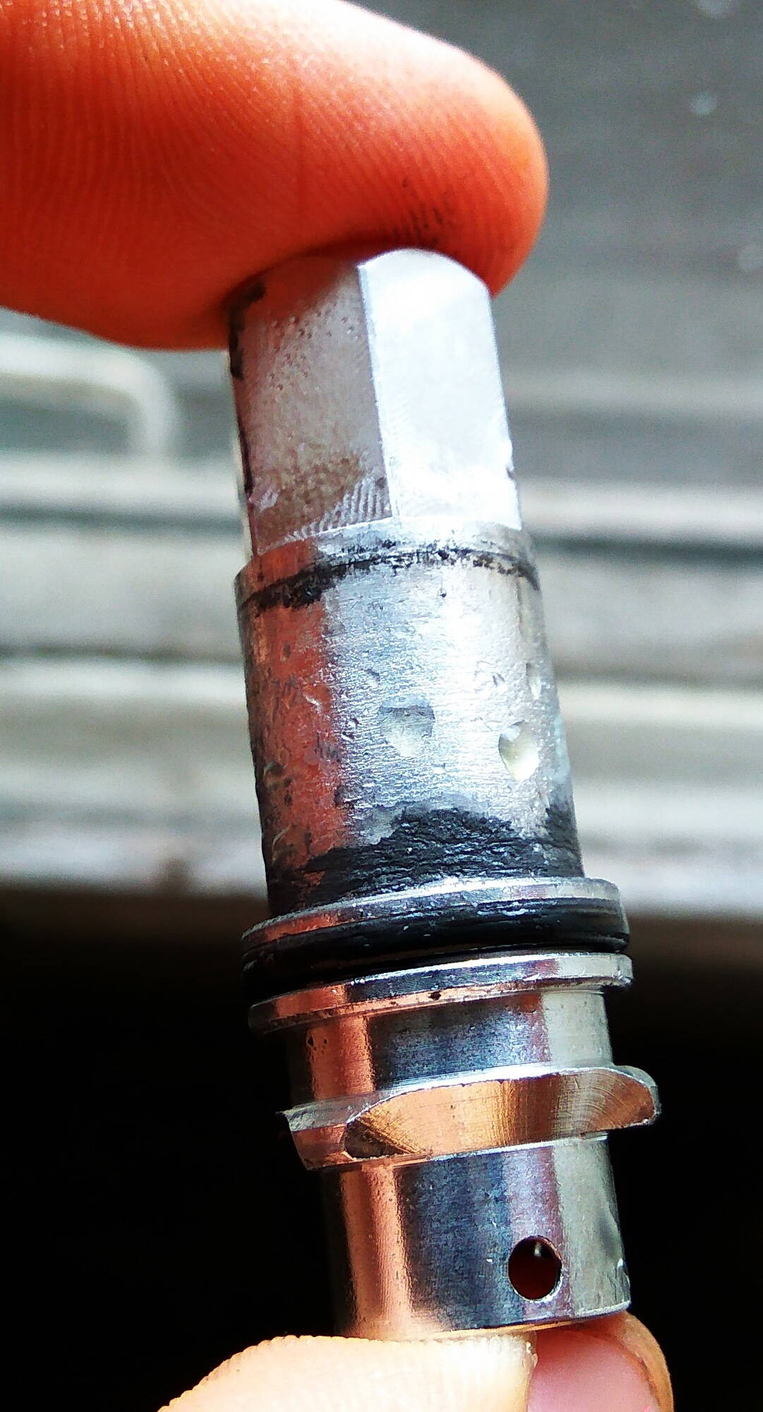

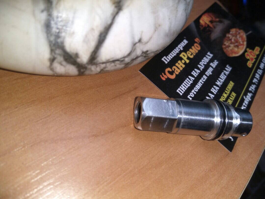

Упс. Деталь последнюю вычистил, она была просто в грязище..

Распухшие резинки ты ни с чем не спутаешь, резина становится как желе и сильно меняется в размере. Чуть чуть разбухших не бывает.
Вобщем обычные поюзаные авиды, которые кто то потом на пару лет закинул в дальний угол, а перед продажей протер тряпочкой. Ничего страшного - восстанавливай.

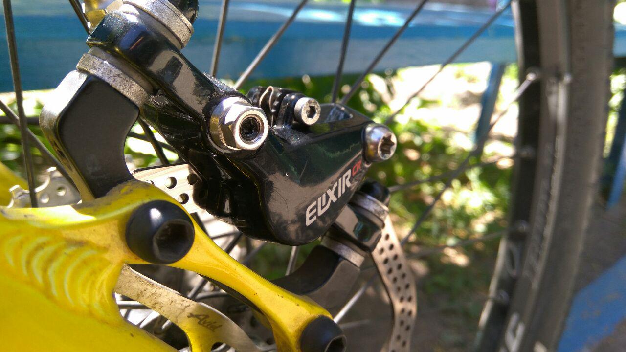

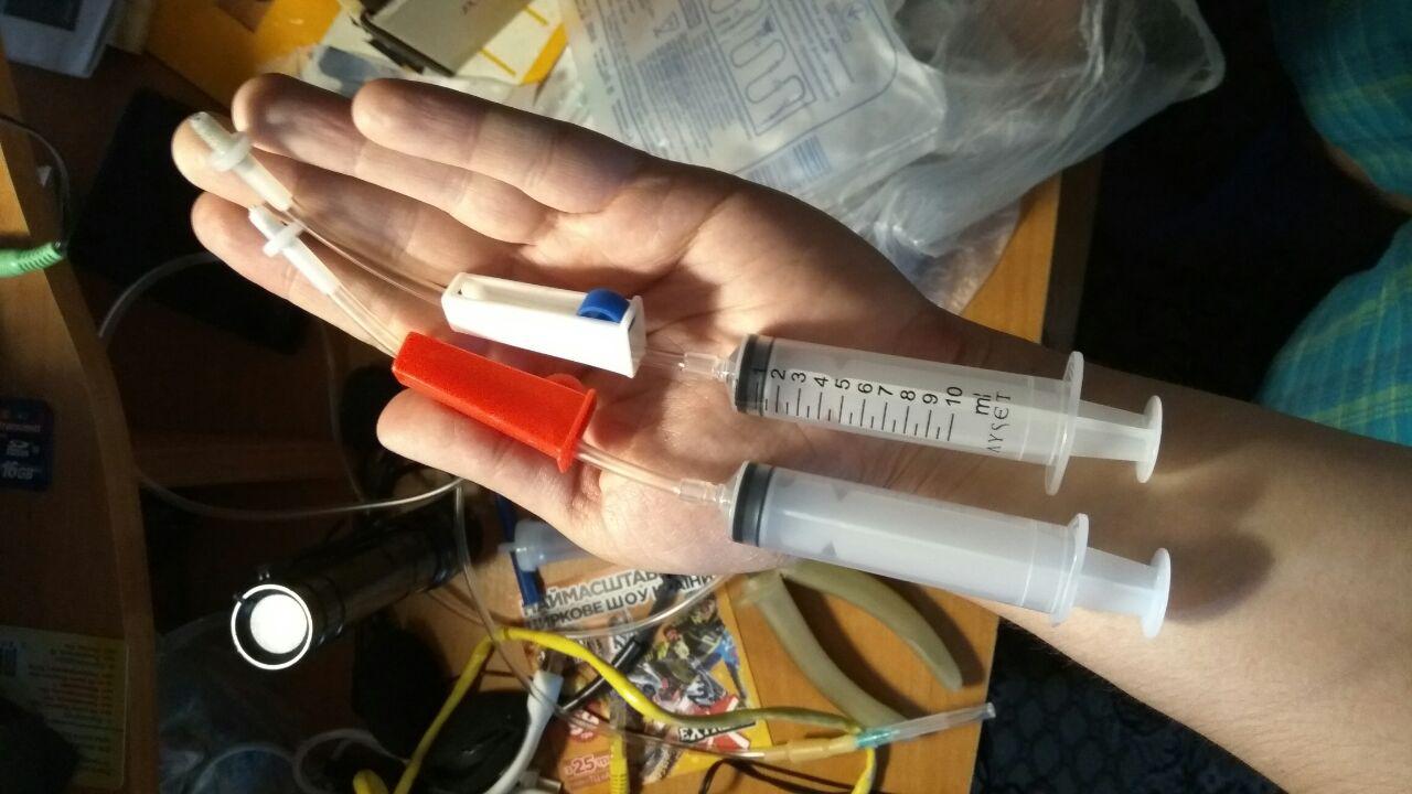

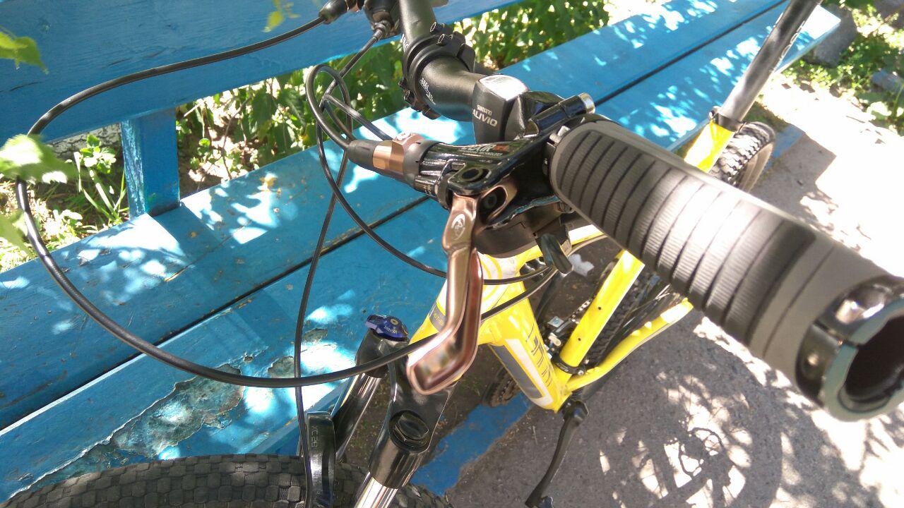

Фух. Все собрал, купил свеженького ДОТа 4го.
Из капельниц и шприцов был собран хендмейт-набор для прокачки.
И теперь все получилось. Прокачивали долго, по полчаса на один тормоз минимум... гоняли жидкость туда сюда пока бульбашки не перестали выходить.. В итоге все получилось, сегодня же поставил новые колодки и уже целый день обкатал тормоза - тормозят отлично, у ручки есть упор, поршни двигаются равномерно и отлично, все проблемы решены! Всем спасибо за кучу уделенного времени и консультации
Единственное НО: ход ручки довольно большой. Но подозреваю что все из-за того, что я прокачивал тормоза с полностью раздвинутыми поршнями (задвинул их наравне с поверхностью внутренней части калипера и вставил деревянную проставку чтобы не высовывались). Но меня это слабо волнует, зато расстояние между колодками большое и ничего не чиркает и не попадает между ротором и колодками.
photo_2017-06-03_16-48-31.jpg [ 97.78 КБ | Просмотров: 1711 ]
photo_2017-06-03_16-46-53.jpg [ 173.19 КБ | Просмотров: 1711 ]
photo_2017-06-03_16-46-51.jpg [ 119.42 КБ | Просмотров: 1711 ]
СообщениеДобавлено: 06.06.2017 09:19
Сообщения: 2099
Зарегистрирован:15.04.2010
Все правильно, тормоз и прокачивается с полностью утопленными поршнями, так что всё ок. С ходом ручки можно поиграться регулировочным шестигранником у основания ручки.
