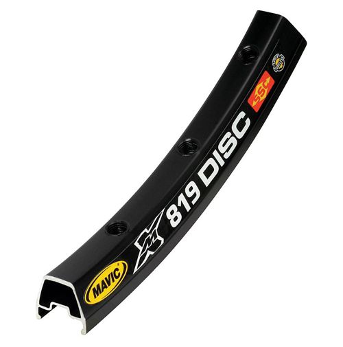

Сэры, сэры, вы куда? Mavic XM 819 - это же Mavic, понимаете? Mavic. В МТБ это значит: всегда узкий, очень часто хрупкий, а если не хрупкий, то тяжелый, а если не то и не другое, тогда обязательно странный.
У XM 819 Disc 450 грамм только по каталогу, а в жизни грамм на тридцать больше. И он таки узкий, 19 мм. Очень даже может быть, что там и меньше. Штангенциркуль, прикладываемый к моим Mavic X517 и XC717, вместо 17 мм показывал 16,4. Это у "Мавик" такой эксклюзивный пункт - обмануть в своем каталоге не только с весом (как делают все приличные фирмы), но и с шириной обода.
