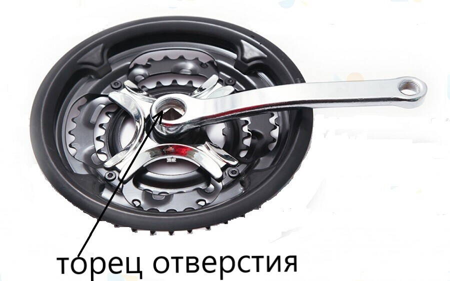

Квадрат вала должен быть минимум не заподлицо с квадратом шатуна. В идеале больше миллиметра, до двух.

deniszp писал(а):
Буль писал(а):
deniszp, после того, как затянул шатун, выкрути болт опять и посмотри, не выступает ли вал каретки над торцом шатуна, куда упирается этот болт.
как это выступает куда не понял :shock:
вал не должен выглядывать над этой поверхностью, он должен быть немного глубже ее.

Буль писал(а):
deniszp писал(а):
конечно он глубже..))

Конечно глубже квадратной дырки или наружной плоскости?
нихт фирштейн об чем ты могу сфотать если надо
