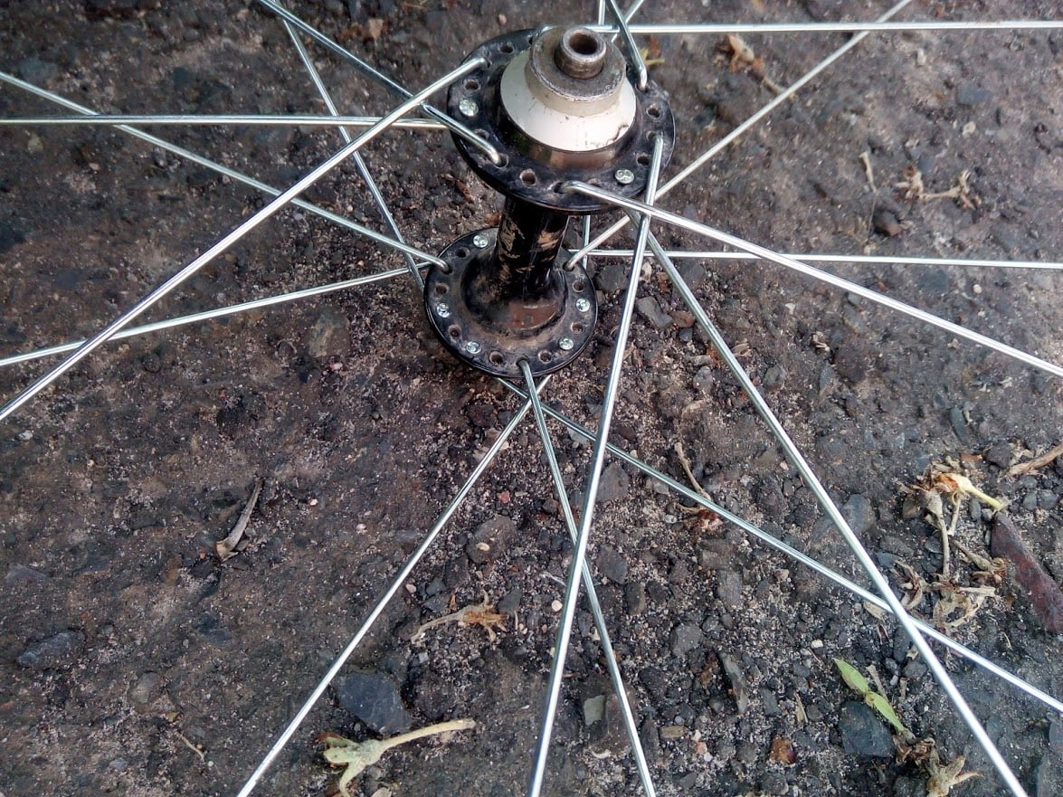

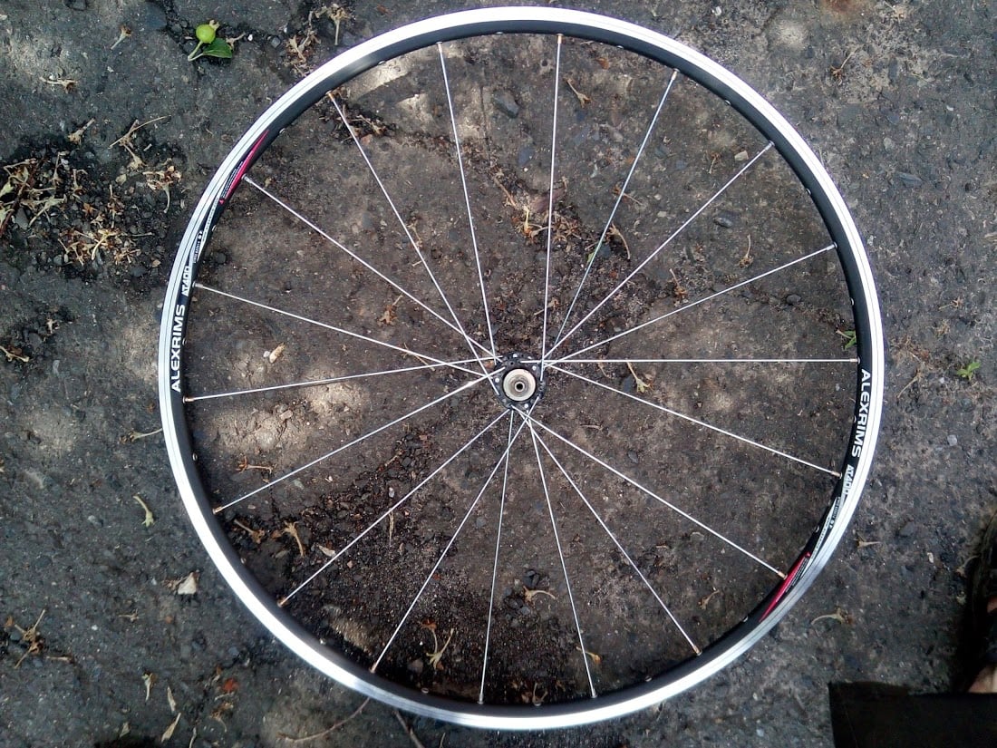

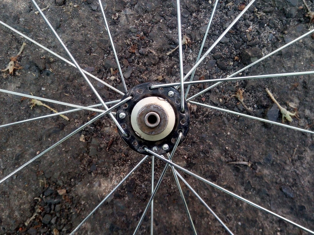

Захотілося зробити дуже недороге, проте більш-менш аеродинамічне й неважке шосейне переднє колесо. Alexrims AT400 важить 425 г і в Україні є задешево, проте скрізь на 36 дірок. Це шкодить легкості й аеродинаміці. Тому можна зібрати колесо з названим ободом та з 36-дірковою втулкою не на 36 спицях, а на 18. Менше спиць - краща обтічність.
Як таке зробити, якщо 18 спиць - це 9 спиць на кожний бік?
Простий радіальний візерунок видається трохи ризикованим. По-перше, Alexrims AT400 не надто жорсткий. По-друге, поламана спиця чи вирваний шматок втулкового фланця з таким трохи непевним ободом перевантажать решту радіальних спиць на цьому боці колеса (а їх мало, всього по 9 зліва й справа), через що може статися "ланцюгова реакція" - розірве ще кілька спиць чи дірок у втулці.
Однак AT400 має вигідну для мого випадку конструкцію: дірки під спиці йдуть не зигзагом (як у більшості ободів), а по прямій. Це дозволяє заспицювати дірки через одну - себто найрегулярнішим чином.
Отже, заспицював "воронячою лапою" (crow's foot). Всього по три радіальні спиці на сторону - набагато менший ризик, бо на кожному боці є ще шість перехрещених спиць. Вони підряд не зламаються.
Довжину перехрещених спиць можна дізнатися так.
1. Вводимо у калькулятор 36-спицеве колесо на 4 хрести. Записуємо те, що вийшло.
2. Повторюємо процес для 36-спицевого колеса і 5 хрестів.
3. Беремо середнє арифметичне. У моєму випадку це спиці завдовжки 302 мм.
Багато калькуляторів здатні обчислити довжину спиць з нецілим числом хрестів. Тому можна просто ввести 36 спиць у 4,5 хрести.

перепрошую, імхо в даному випадку тре економити не на вазі шприх. а на вазі обода
в обода реально менша вага якщо поставити одношаровий. міцність велосипедного колеса визначається не так вартістью і міцністю обода, як якістю сборки колеса. втулка висить розтягнута на шприхах і відповідно шприхи повинні бути сильно і рівномірно натягнені. до того ж мускульні зусілля вілапідіста витрачаються на розкручення маховіка коліс, відповідно чим менше важить обод +гума тем легше ход вела.
і не віарто забувати що навантаження на переднє колесо приблизно вдвічи менше ніж на заднє

BBV писал(а):
перепрошую, імхо в даному випадку тре економити не на вазі шприх. а на вазі обода.
Він і так виключно легкий як на свою ціну. А ціна - дуже низька для пістонованого шосейного 425-грамового обода.
Найлегші одностінні ободи для 28" коліс важать ближче до 500 г, ніж до 400. Крім того, одностінному ободові протипоказана мала кількість спиць. Вони з істотною вірогідністю зроблять на ньому тріщини, а згодом, імовірно, вирвуть кожна свій шматок.
