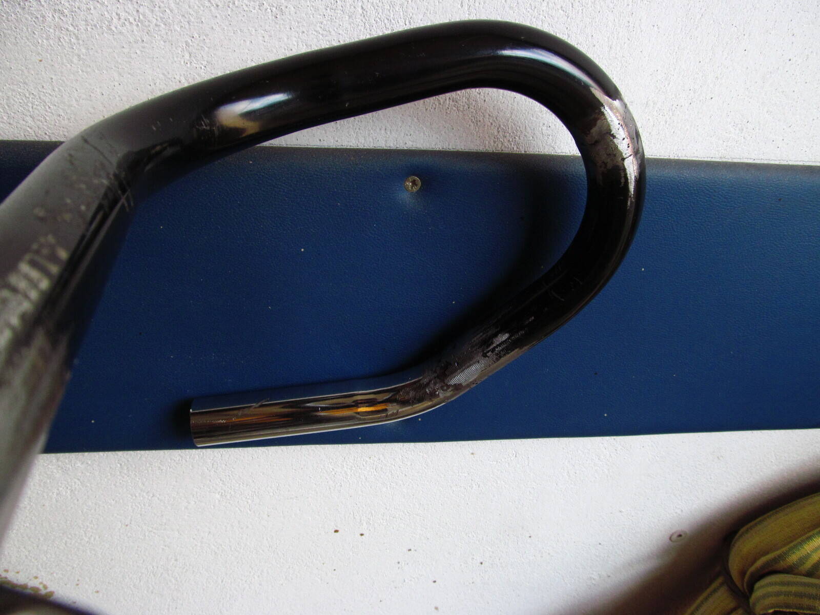

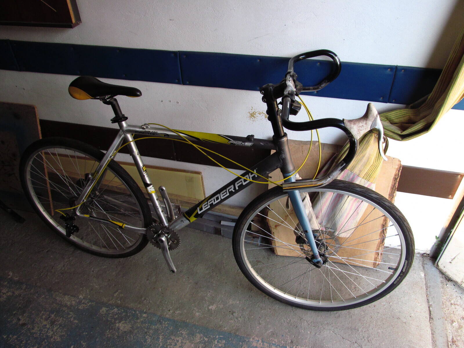

...Решил пересадить старую 26" раму на 28" колёса.. Дешмаёвые стальная баранка + палка + руль от дорожного вела = "крутой "туринговый" руль" :kozak: .
Варится всё это инвертором и электродами уони, на стыках в трубу руля вставляются муфты, которые при сварке плавятся и образуется батiнг :-) .
Сваркой алюминя интересовался. Чтоб получать хорошие результаты потребуется не просто арыгон, а аппарат достаточной мощности с осциллятором, который сам по себе стóит как 2/3 цены гаража и требует стабильного напряжения в питающей сети из-за больших бросков тока при поджиге дуги, так что "дома" его применение вызовет массу сложностей. А цели у меня вполне скромные.
И приятель, который одно время участвовал в предприятии по сооружению электровелосипедов, посоветовал не выпендриваться, а сбить пепел и работать со сталями.
Карбон - хорошее дело, но с ним тоже не всё так просто. И производители не спешат переходить на этот материал в доступном ассортименте и ценовой политике.

...Ну, тема рулей вольная, так вышло, что я решил начать с этого варианта. Может, после испытаний перекрою или сменю на другой. Честно говоря, хотел собрать по-быстрому. Примерял имеющиеся прямые, райзеры и бабочку... не нравилось и по виду, и (что главное) по количеству хватов. Поэтому решил соорудить нечто эдакое..
Нижние трубы несколько разведены в стороны как у "гравийных" баранов, но совсем немного.
...Для тяжёлого велосипеда мне больше по душе что-то наподобие сурлиевского молока... широкий основной хват и подобие лежака посредине.

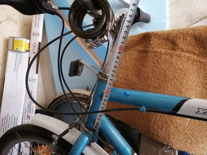

Що можна підібрати для комфортнішої посадки, при цьому зберегти ревошифти? Чи поєднуються сталь з алюмінієм у виносі та кермі?

Що значить вислів "комфортніша посадка"? Ви хочете вертикальнішої позиції тулуба?

andr, саме так :yes: Аби знайти де непотрібний легкосплавний руль від колишніх Туристів для такого стального виносу чи може є сучасні китайські аналоги...

Винос сучасний? Тоді він під кермо з діаметром у центрі 25-26 мм. В такому разі підійде будь-яке кермо з добре загнутими назад довгими кінцями, з загальною шириною біля 600 мм (щоб вмістилися ревошифти). В тому числі - з алюмінієвого сплаву.
https://www.mastervelo.com/index.php?ro ... &limit=100
Друге кермо, на мій погляд, значно міцніше, бо там центральна потовщена частина плавніше спряжена з усім іншим. Для алюмінію це важливо.
Магазин сто разів перевірений, довіряти можна. Тільки примусьте менеджера уточнити й побожитися, що кермо справді добре загнуте назад, бо в описах бувають помилки.

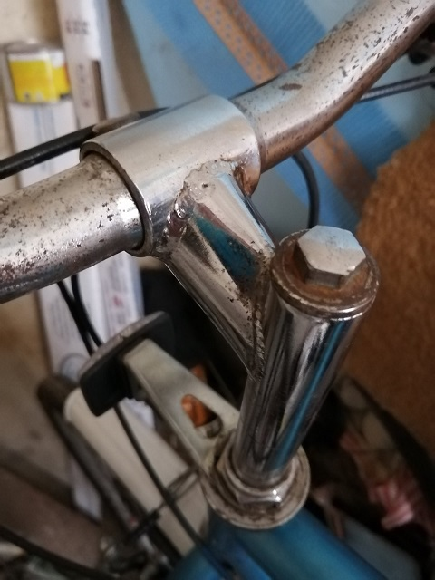

Винос - одне ціле з рульовою колонкою, причому з довжелезним штоком 250мм базової комплектації 2006р. Щойно поміряв: ширина керма 580мм, трубка 22мм, потовщення в місці зажиму 24,5мм
да фиг там. Рулевая колонка кончается гайкой на вилке.
Это у вас целый вынос: стальной, для резьбовой рулевой 1".
Его желательно вообще заменить. Варианты имеются. Даже можно гранату поставить.
24,5 мм - не страшно. Просто у виробника такі допуски. Мабуть, він насправді хотів 25 мм. Якщо нове кермо не захоче влазити, трохи розтиснете клему виноса, запхнувши туди викрутку з широким жалом.
