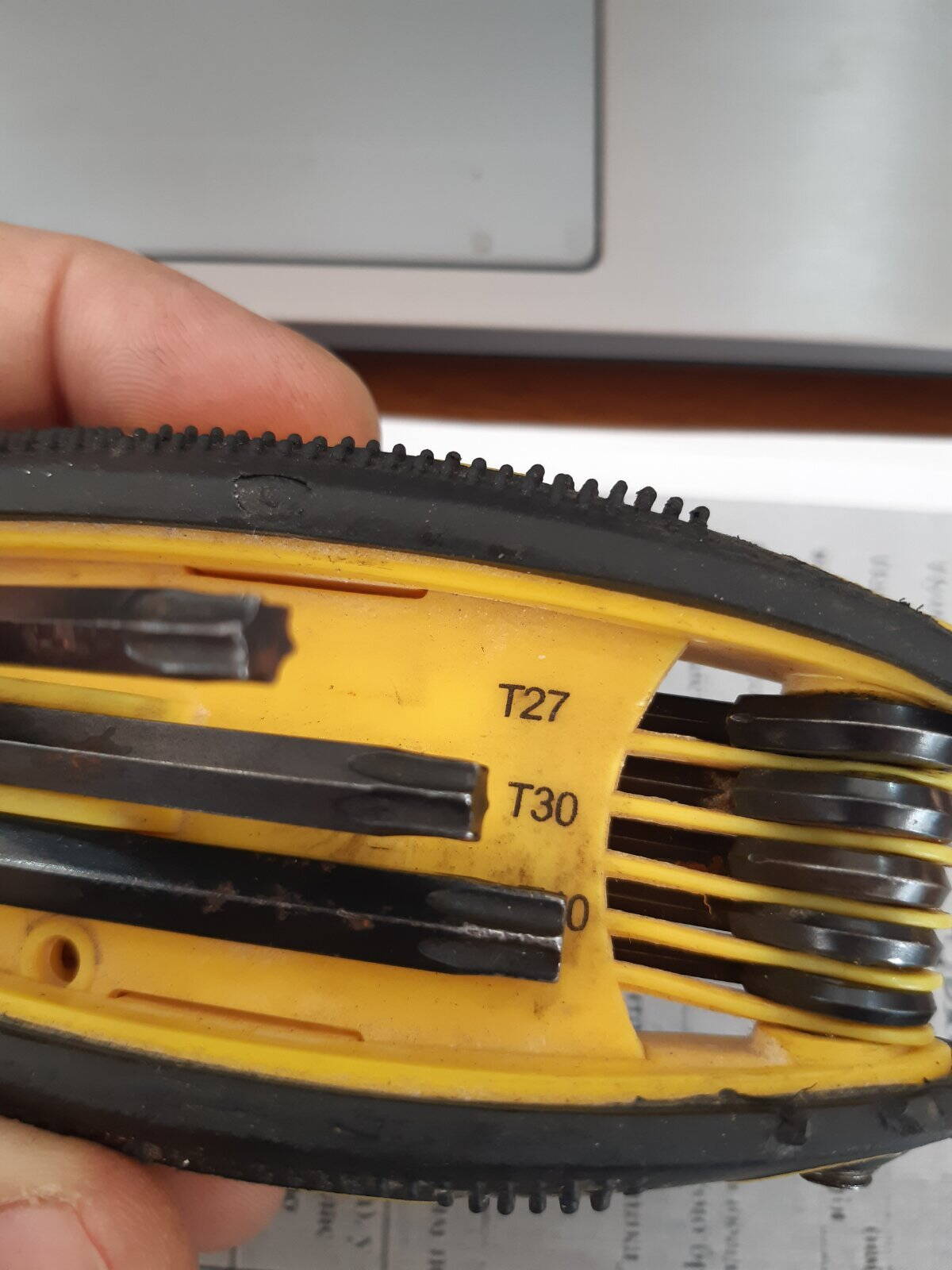

Раздобыл вот такую штуку, торкс Т27, попробую нагреть и крутить, либо торксом, либо после надпила плоской отверткой. :smile:
Попробовать нагреть всю затею градусов хотя бы до 60 (это облегчит впитывание керосина или чего другого что туда нальете), затем такой ключ вставив куда надо залить сплавом Вуда и крутить дождавшись когда он затвердеет от остывания. Некоторые совтеуют сажать на холодную сварку, но перед тем надо смазать ключ и гнездо чтобы потом легче было отделить ключ от болта.
