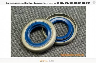

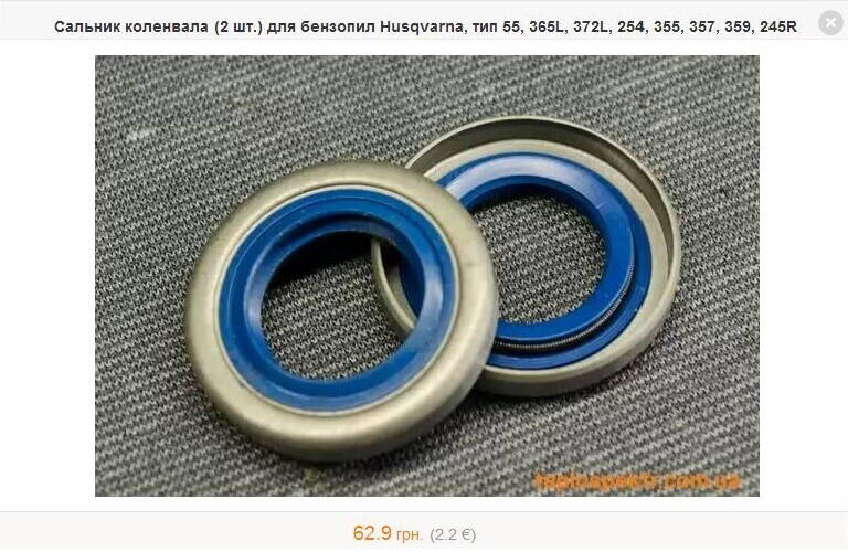

sands писал(а):
DesignerMM писал(а):
Может сальник подобрать подходящего размера? Пыльник на втулку без втулки сомневаюсь что найдется.
А где его искать? на авторынке?
случайно наткнулся на сальник подходящего ко втулкам размера (ну немного доработать "напильником" придется т.к. у втулок под насыпь чуть меньше диаметр :wink: )
сальник.JPG [ 125.36 КБ | Просмотров: 2528 ]
красота :roll:
Есть 15х26х4, 15х25х5 и даже 17х30х5 и 18х29,6х5
это для бензопил штиль и хускварна запчасти.
