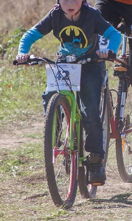

З таким зростом мій син на 26-х та 24+ у 24+ рамі катав (правда йому було 7 років)
Нажаль серед дитячих, майже немає роверів з пропорційною геометрією та шатунами, в Україні це тільки Cannondale, якщо хочеться леше, то quick 24 (в мого cujo24, щоб 26-ті колеса ставити, але у стоку він 11 важить, обода безкамерні, тож 0,5 кг скинули, а з легкими 26-ми колесами виходить 9 кг). Можна заморочитись, та везти з-за кордону woom, pinnacle, hoy.

Мар'янівка осьнь 2018. Малому 7 років зріст 125 вага 25. Тут 26-ті колеса у 24+ рамі. На фото видно посадку, амплитуду руху колін та висоту каретки порівняно з дорослим велосипедом.
26.jpg [ 153.41 КБ | Просмотров: 2468 ]
