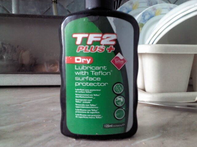

если б достать срамовскую заводскую, которой новые цепи намазаны. у меня ее на 150-200 км хватало. а те, что в веломагах прдаются- те же яйца. но за двойные деньги.[/quote]
вот этой смазкой я пользуюсь второй год. цена - 70 гр, расход на цепь шприцом - 2 мл., растворитель испаряется, тефлон остается в роликах - цепь сухая.
IMG229.jpg [ 87.98 КБ | Просмотров: 2467 ]
