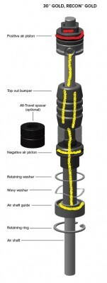

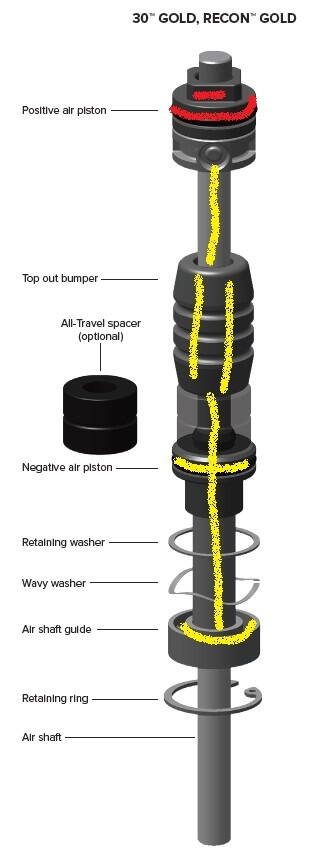

Rockshox Recon Gold:
В воздушной камере с завода консистентная смазка была только на верхнем о-ринге (красным на рисунке); а в обратной камере сам поршень и все остальное было в жидком масле (желт. на рисунке)...
Как посоветуете мазать при сборке? Сначала думал ПМ600 + пару капель W15 в воздушную камеру сверху, теперь сомневаюсь.
Как по-феншую?
