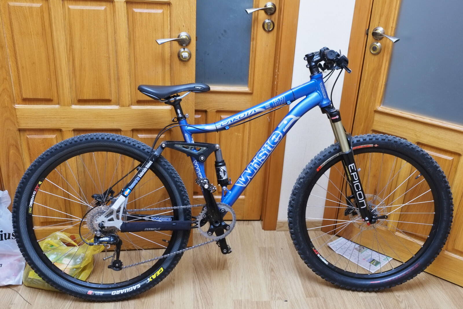

в атаче вел моей жены :)
с 100мм вилкой ей не совсем нравилось
а рассекать с 140 - более чем.

ТО вилке было, в воздушке трансмиссионка, в ногах масло, ход 120. На фотке, кстати, руль намноно выше седла.
 Заголовок сообщения: Re:
СообщениеДобавлено: 04.05.2014 23:23
Сообщения: 1106
Город: Николаев
Зарегистрирован:11.09.2012
дык это ж для жены :) у нее сидя нога не распрамляется
ибо страшно
а так седло еше на 6см поднимать нужно
