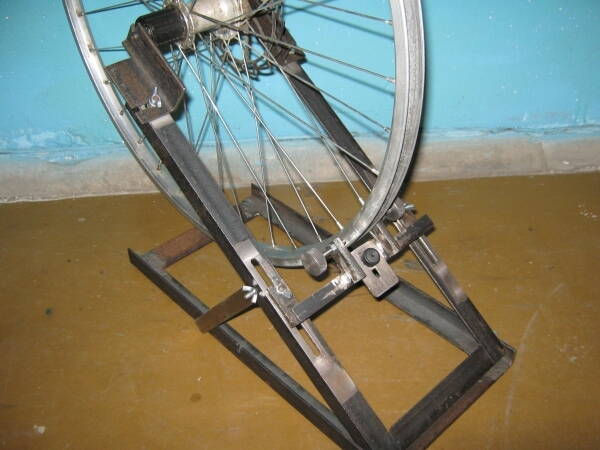

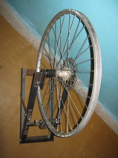

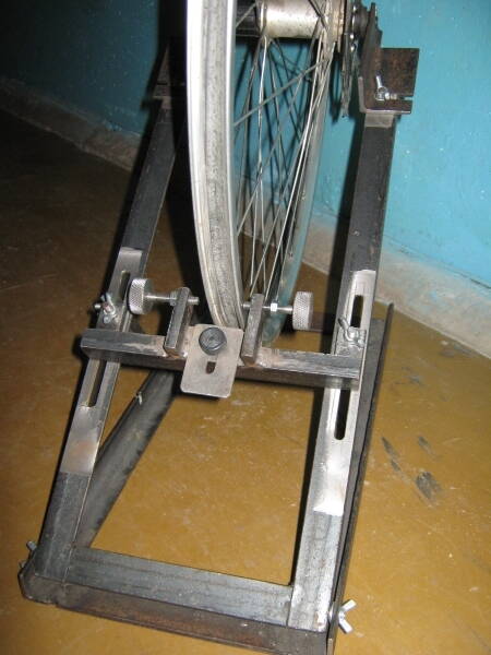

Ну вот и обещанные фотки станка для правки колес.
Может кому и поможет в разработке собственной конструкции.
123.jpg [ 235.47 КБ | Просмотров: 3569 ]
124.jpg [ 234.75 КБ | Просмотров: 3569 ]
125.jpg [ 253.4 КБ | Просмотров: 3569 ]
За фотки огромное спасибо.
Не совсем видно, конструкция сварная или исключительно на болтах-гайках?

Сообщения: 1676
Город: Салтовка
Зарегистрирован:14.08.2009
Tarkus, рамки сделаны цельносварными, крепеж применялся там, где была необходима подвижность. В некоторых местах(на фотке видно белым цветом) пришлось пройти инструментом на фрезерном станке, т.к. уголок оказался горбатым, а хотелось бы плоскость.
Кстати, я секрета из своей конструкции не делаю, могу показать и вживьем. :smile:
