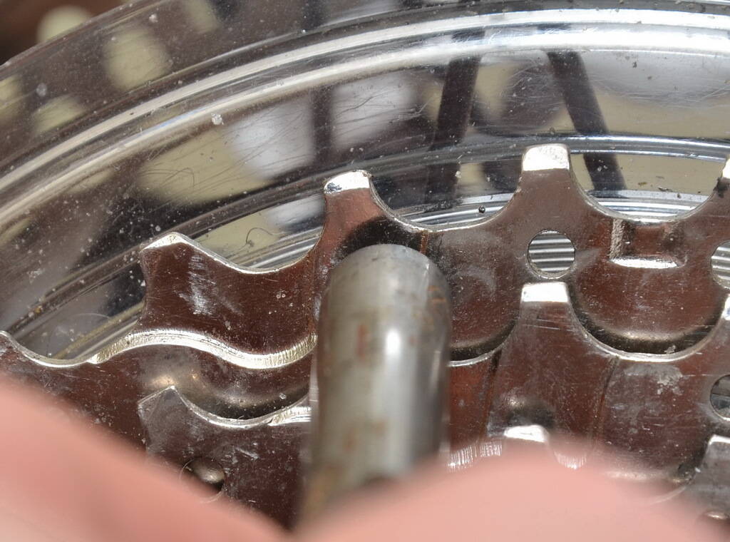

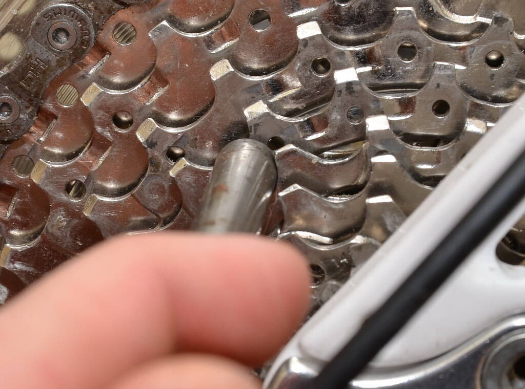

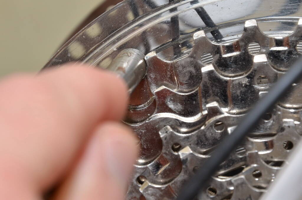

DesignerMM писал(а):
lik33
ты не понял наверное.
Я как рас понял что самая большая самая живая. Шо там говорить смотрите результаты.
Есть сверло 8,5 и 8,3. Ровно восемь не нашлось но я думаю и тут разницу можно увидеть.
Первой вото пытаюсь показать разницу зубов ну а две остальных т.н. разница замера, на сколько это можно назвать замером.
DSC_20990.jpg [ 305.35 КБ | Просмотров: 1610 ]
DSC_21071.jpg [ 240.87 КБ | Просмотров: 1610 ]
DSC_21062.jpg [ 279.42 КБ | Просмотров: 1610 ]
Последний раз редактировалось lik33 05.01.2017 23:59, всего редактировалось 1 раз.
СообщениеДобавлено: 05.01.2017 23:58
Сообщения: 2850
Изображения: 39
Город: Черкассы
Зарегистрирован:13.10.2015
lik33
Я же пишу - сверло не подходит, а так вполне живая кассета если выглядит все как на фото
Зы: на 6_ой любимой или на 5-ой звезде может быть не так все радостно. :twisted:

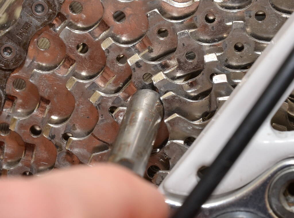

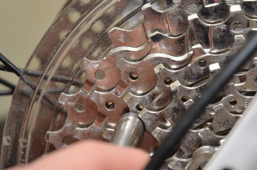

lik33
Минутку...
Вот.
DSC_21113.jpg [ 295.37 КБ | Просмотров: 1606 ]
DSC_21124.jpg [ 299.29 КБ | Просмотров: 1606 ]
Последний раз редактировалось lik33 06.01.2017 00:13, всего редактировалось 1 раз.
СообщениеДобавлено: 06.01.2017 00:10
Сообщения: 2850
Изображения: 39
Город: Черкассы
lik33 писал(а):
DesignerMM
А вот зачем разные зубы нужны на одной и той же звезде?
Чтоб цепь переходила на соседнюю звезду за четверть оборота...
Технология HG суть которой заключается в том, что цепь никогда не расцепляется с кассетой
Последний раз редактировалось DesignerMM 06.01.2017 00:14, всего редактировалось 1 раз.

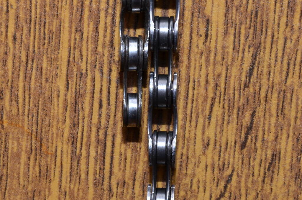

когда вешаешь новую цепь кольцом рядом со старой, то выходит пол звена/полузвена разница, на всю цепь это целое звено/полузвено, немного даже более.
Вот наглядный пример растяжения. Цепи подвешены "нагвоздик" Старая цепь с левой, новая еще не укорочення с правой.
