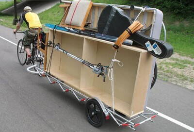

возможности
Bike-Trailer-Moves-House.jpg [ 46.11 КБ | Просмотров: 4271 ]
СообщениеДобавлено: 20.06.2011 00:16
Сообщения: 7
Зарегистрирован:17.06.2011
То все добре, але насправді інформатианою була лише перша картинка. Всі інші по суті не містили ніякої інформації на рахунок кріплення. А кріплення з першої картинки мабуть і візьмуть за прототип і буду відштовхуватися від того. Дуже дякую за першу картинку.

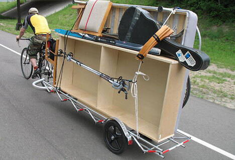

СообщениеДобавлено: 20.06.2011 11:52
Сообщения: 2040
Город: Харьков, Холодная гора
Зарегистрирован:26.12.2008
Наброски "на глаз":
Шарнир крепления пока не придумал....

СообщениеДобавлено: 20.06.2011 12:06
Сообщения: 5912
Зарегистрирован:08.07.2007
Лучше бы конечно несущую "ванну", а не только хребтовую раму

m o t o r Набросок мне нравится, только грузовую платформу надо до переднего изгиба растянуть.

Поскольку у меня хардтейл, то мне видится не очень разумно для себя использовать прицеп с креплением на подседельный штырь. Разумней кажется крепление к багажнику или перьям.

СообщениеДобавлено: 20.06.2011 14:44
Сообщения: 771
Зарегистрирован:25.04.2009
Каждое крепление имеет ряд своих недостатков. Нагрузка на эксцентрик более щадящая для рамы, но нагружает втулку (может лопнуть эксцентрик). Нагрузка на подседельный штырь чревата поломкой самого дорогого, что у нас есть - рамы. Крепление за багажник пренебрежет универсальностью - одна конструкция должна подходить и к подвесам и к гоночным хардтейлам, и к трейловым велам.
Как вариант, можно зацепиться хомутами за нижние перья. Нижние перья рамы получат нагрузку от багажника преимущественно на разрыв (либо сжатие, при торможении), что, навскидку, практически не страшно для рамы. Хотя, если резко затормозить с большой скорости, то сломаться может всё, что угодно.
Вопрос - какое крепление будет более безопасным для самого ездока и велосипеда?

Думаю что крепление за эксцентрик более щадящее.
Посмотрите буржуйские велоприцепы, народ с боб яками в такие походы ходит которые нам и не снятся. Если бы нижняя сцепка была бы ненадёжна, её бы никто не использовал.
Верхняя сцепка мне так думается при торможении и маневрировании, например в повороте, просто будет стараться опрокинуть вел прикладывая усилие в верхней точке велосипеда. А нижняя будет создавать боковое усилие на колесо стремясь сорвать его в юз, но т.к колесо нагружено прицепом+байкером думаю по управляемости нижняя лучше верхней.
Ось эксцентрика можно сделать из хорошей стали или нержавейки.
СообщениеДобавлено: 20.06.2011 15:04
Сообщения: 2523
Изображения: 14
Возраст: 26
Зарегистрирован:25.04.2010
С креплением на ось колеса, наверное, не сильно покроскантришь. Если на подсидел, то обязательно шарнир с двумя степенями свободы, как у буржуев. За раму, я думаю, переживать не стоит. Буржуи занизили центр тяжести прицепа и при допустимой нагрузке в 35 + 8 по пересечёнке и шарнире - усилие уходит на колесо прицепа. Опрокидывание прицепа не приведёт к опрокидыванию велосипеда. Я за первоначальную схему в топике.

СообщениеДобавлено: 20.06.2011 16:12
Сообщения: 50
Город: г.Черкассы
Зарегистрирован:16.07.2009
http://www.chainreactioncycles.com/Cate ... goryID=487
Крепежи к подседелу на любой вкус, также длинные эксцентрики.
