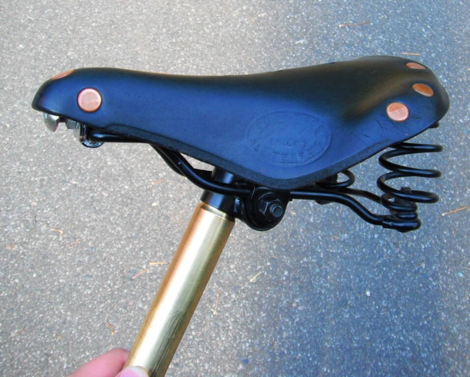

Вопрос решен радикально. Выточил штыри для одного и второго велика сразу. Длина каждого 50 см, с запасом. Латунь. Масса каждого штыря около 3,5 кг.
:cool: Это больше,чем половина моего ВЕЛОСИПЕДА ...
А зачем такой запас?!

veloshizoid писал(а):
С учетом того что я вешу 120 и у меня рюкзак может весить до 5 кг иногда, то эти 3,5 кг штыря - что есть, что нет - без разницы.

СообщениеДобавлено: 29.09.2018 21:38
Сообщения: 230
Город: Изюм
Зарегистрирован:16.03.2016
А мне нравится. :roll:
DSCF5092.JPG [ 601.53 КБ | Просмотров: 1117 ]
