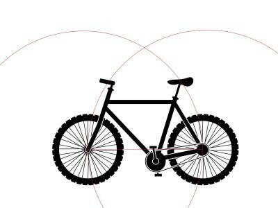

Общие размышления
Тряска.jpeg [ 111.71 КБ | Просмотров: 2830 ]
При наезде передним колесом на препятствие подброс распространяется по окружности вокруг задней оси. При наезде задним соответственно наоборот - велосипед вращается вокруг передней оси. На самой линии окружности, очерченной базой, высота подброса будет соответствовать высоте препятствия, но направлена не вверх а по окружности. Внутри окружности, ближе к задней оси подбрасывать будет меньше чем высота препятствия, а снаружи - больше. Меньше всего будет трясти точно в центре базы - подбросы от обеих колёс там будут одинаковы, и составлять 0,5 высоты препятствия. Было бы неплохо именно в эту точку сконцентрировать всего велосипедиста, вместе с рулём седлом и педалями :smile: Но так как велосипедисты наверняка будут противится сжиманию, то остаётся только вариант растянуть велосипед.
Более практичные следствия - длинный вынос (рога, булхорн, баран) увеличивает тряску. А развёрнутый назад будет уменьшать. Аналогично и высокое седло. И вообще высоких колбасит больше.
