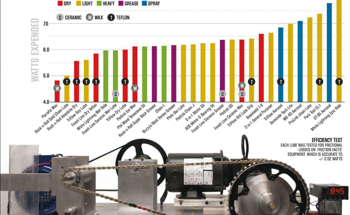

Настоящие восковые смазки стоят космос, они по сути снижают трение в цепи и экономят в районе до 2.5 ватт энергии относительно если бы цепь была смазана вд40 :)
Безымянный1.png [ 623.24 КБ | Просмотров: 6143 ]
