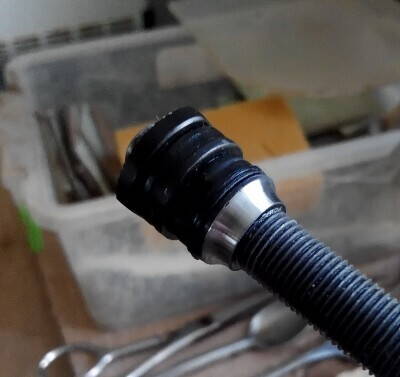

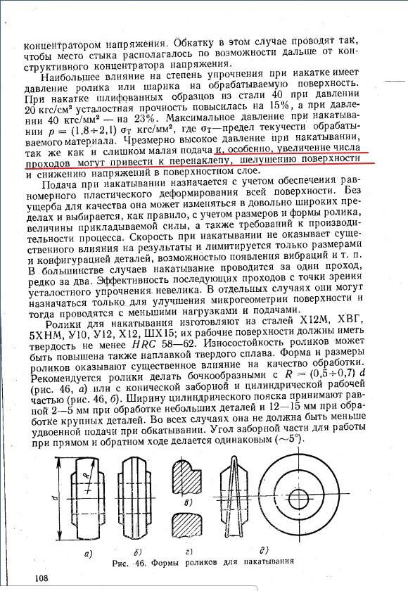

Да, и я в курсе про ППД шариком , но каким боком это должно относится к перетянутым конусам, честно говоря не представляю.
обкатка шариком.jpg [ 217.59 КБ | Просмотров: 1731 ]

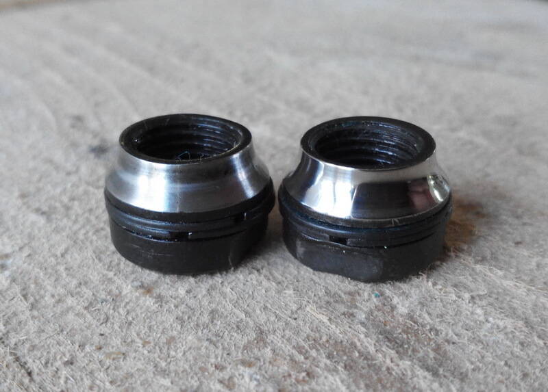

Окультурил я свой покоцаный конус и за одно второй полирнул.
Правый на последнем фото был покоцан, левый еще до полировки. Шлифовал с начала наждачкой Р250 потом 400кой, 1000ку так и не нашел, думаю было бы еще лучше зеркало. На втором фото конус после шлифовки.
Полировал правда на не больших оборотах (шуруповерт) потому что патрон дрели оказался узковат для оси.
Все же лучше чем было :D
DSC_1998.JPG [ 189.12 КБ | Просмотров: 1689 ]
20161205141135.jpg [ 182.04 КБ | Просмотров: 1689 ]
20161205144602.jpg [ 153.41 КБ | Просмотров: 1689 ]

lik33
Ставь ущербный слева, они я так понял одинаковые.
Тот что был выведен стоит с левой стороны.
