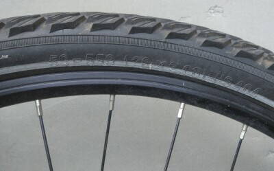

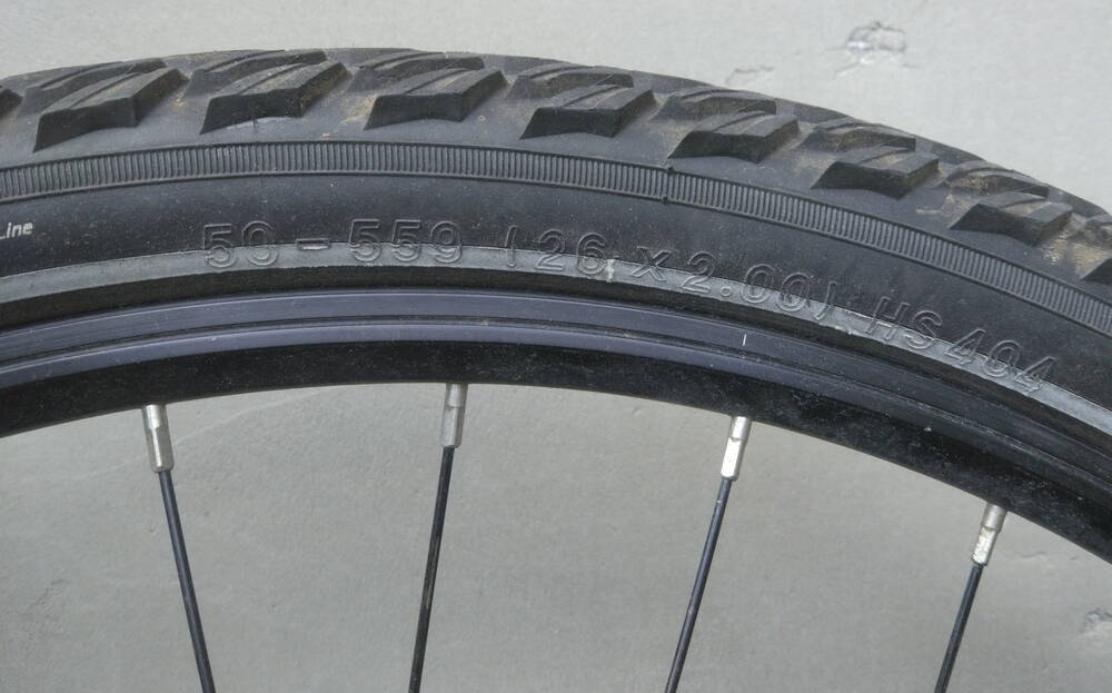

Uda4nik писал(а):
Bory писал(а):
Итоги разборки и определения проблем за сегодня:
4. Покрышка заднего колеса установлена "против шерсти" - стрелка "rotation" наоборот. Покрышка переднего колеса - правильно.
4 - Иногда в этом есть смысл - переднее колесо рулит и тормозит, заднее катит и "гребёт". Рекомендованое направление обеспечивает чуть лучшее торможение на грунте и лучший отвод воды из-под шины в стороны (хотя и считается, что аквапланирование на велосипеде практически невозможно). На некоторых шинах производители указывают разные направления для установки вперёд и назад.
Uda4nik писал(а):
Кстати, про шины, которые стоят в разные стороны.
Есть два распространённых мифа:
1) Что шины должны быть одинаковыми, "по феншую".
2) Что их надо периодически менять местами, "для равномерного износа".
"Накат" (лёгкость хода) зависит от рельефа заднего колеса и чуть-чуть от переднего, т.к. заднее нагружено сильнее. Переднее должно быть "злым", рельефным, чтобы обеспечить лучшую управляемость и торможение. Занос заднего не опасен, а занос переднего часто приводит к падению. Поэтому имеет смысл назад ставить "полуслик" (шину со слабо выраженным рельефом), а вперёд - "злую".
По этой же причине вредно менять шины местами (кроме случая когда там и там слики) - передняя должна оставаться "цепкой".
Покрышки одинаковые спереди и сзади.
Рисунок протектора явно несимметричный - отличается по направлению вращения.
По моим данным покрышки установлены в июне 2015 года, пробег с тех пор не более 1000 км.
Высота протектора нормальная.
Кататься я буду на второстепенных дорогах - убитый асфальт и частично грунтовка. На улицы и трассы соваться без опыта не буду, в супергрязь тоже не полезу.
Поэтому поменяю - поставлю по стрелке.

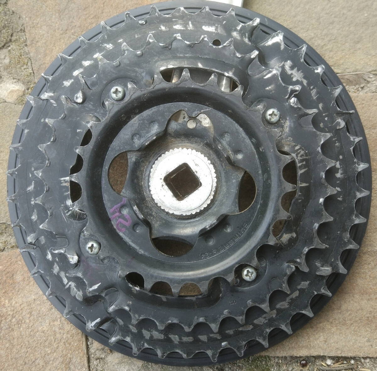

Uda4nik писал(а):
Кстати, с системой ещё делают такой фокус, как поворот звёзд на 90 градусов. Возможно это правда не всегда, зависит от конструкции шатунов.
Потому что при педалировании на топталках всегда нагружаются только две противоположных четверти звезды, и там износ зубцов максимальный. Разворот звёзд продлевает ресурс раза в полтора.
Там неразборная конструкция.
Звезды соединены точечной сваркой в блок и напрессованы на шатун.
Четыре винта на фото крепят пластиковую защиту.
IMG_Звезды системы_1.jpg [ 806.73 КБ | Просмотров: 1821 ]

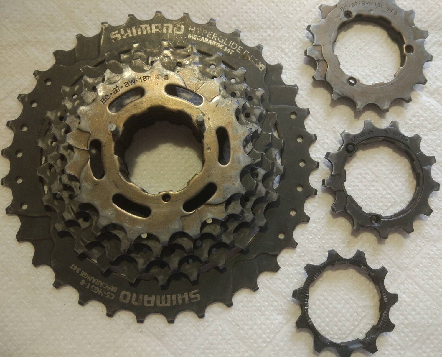

Наткнулся на очередные грабли
Кассета SHIMANO CS-HG31-8 (8 звезд)
Самая маленькая звезда съемная, остальные неразборные
Вчера снял кассету - и она распалась у меня в руках
Оськи, которые соединяют 7 звезд нормально не заклепаны, видимо кто то из "попередників" менял наиболее изношенные звезды (где они их взял?), но не заклепал нормально оськи.
Что с этим можно сделать?
PS: Звезды в нормальном состоянии (на мой взгляд)
IMG_20200523_кассета.jpg [ 809.96 КБ | Просмотров: 1755 ]
