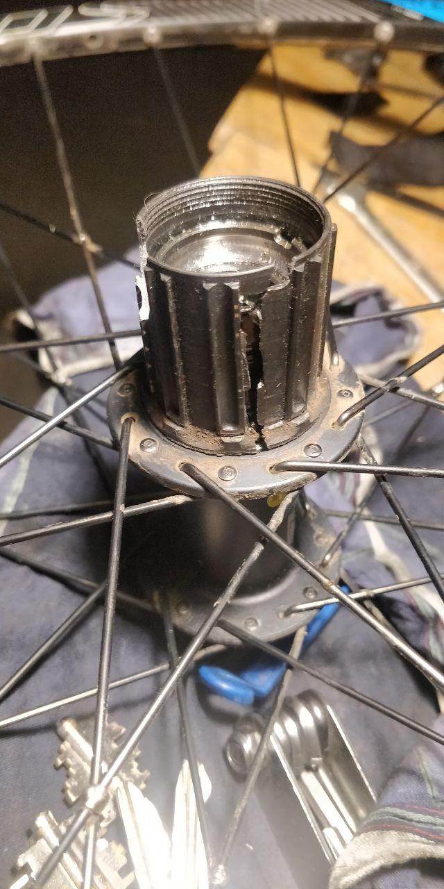

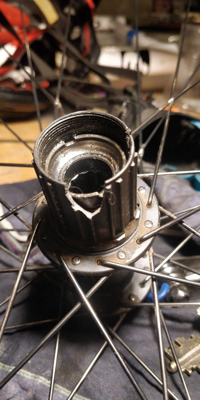

andr писал(а):
От XT.
Мой случай...
photo_2020-10-12_11-26-30 (2).jpg [ 118.57 КБ | Просмотров: 1409 ]
photo_2020-10-12_11-26-30.jpg [ 120.65 КБ | Просмотров: 1409 ]
 Заголовок сообщения: Re: Подбор задней втулки
СообщениеДобавлено: 12.10.2020 11:39
Сообщения: 4339
Зарегистрирован:01.03.2015
Shit happens.
Буває...
Скоріш за все частина собачок померли, нерівномірне навантаження - от і десь тріснуло.
Барабани окремо продаються. Коштують відносно дофіга, але якщо нормальна робоча втулка хоча б деор, яку влом міняти, то має сенс просто барабан замінити.
