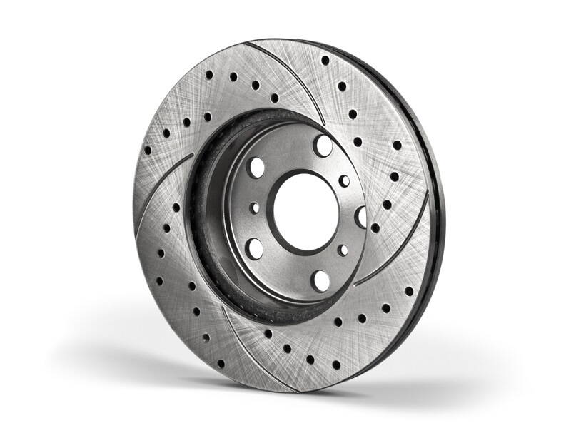

штош тогда авто диски не полируют колодку?
Так проблема не в полировке как таковой (это лишь визуальный аспект). Проблема в неравномерном стирании поверхности колодки. Там где есть отверстия - быстрее, там где нет - медленнее. И уже очень вскоре прижим весь приходится на пару узеньких полосок на колодке. Как итог, имеем в этих точках совершенно непроектные давления прижатия и локальный перегрев (предположительно).
В цифрах. Ширина дорожки ротора - около 20мм. На пропащих роторах из шапки темы есть неперфорированные полосы по 1-2мм. То есть активная площадь колодки (площадь соприкосновения) снижается в 7-10раз.
Про автомобили - отвечал уже. Там есть строго отдельные колодки для работы с перфорированными и неперфорированными тормозными дисками. Разный состав накладки. Для обычных дисков там что-то близкое к resin или полуметаллическим, для перфорированных - керамика. Керамические колодки стоят сильно дороже. Использование неверного типа (много желающих не тратится на дорогие керамические и поставить обычные) вызывает лулзы. Органика на перфорированных дисках очень быстро стирается и образует просто тьму черной пыли и мусора. Керамические колодки на гладких гражданских дисках плохо тормозят (хотя из-за цены немного желающих это проверить). И да, на авто перфорированные диски тоже борются с неравномерным износом по поверхности колодки (край-то там не волнистый) с помощью канавок поперек всей дорожки диска
3ae52das-960.jpg [ 85.71 КБ | Просмотров: 6399 ]

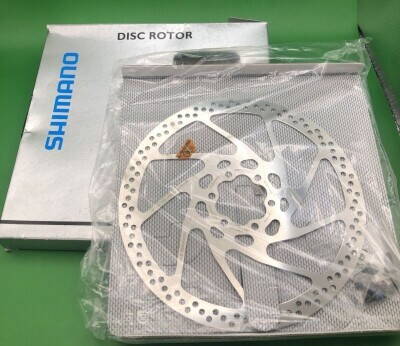

А как быть с ротором SHIMANO DEORE XT SM-RT75MA ? Ротор был недешёвым, а вот рисунок не по фен-шую. И у меня есть Магура с подобным же рисунком.
s-l1600.jpg [ 193.17 КБ | Просмотров: 4759 ]

1 - катать
2 - дрилить
ваш КО

Меня больше интересует теоретическая сторона вопроса. На велике более современные. Писалось что китайские диски с подобным рисунком свистят. Но ведь раньше и бренды так далали. Может дело ещё и в совместимости колодок и роторов? А то у Шимано вон помимо разного компаунда и роторов исключительно под органику есть колодки узкие и широкие, и соответственно к ним роторы тоже с узкой и широкой дорожкой. Может раньше и колодки к таким роторам были чуть другими? А китайцы до сих пор штампуют диски с подобным рисунком, им всё равно, потому и свистят. Может в этом дело?
Можна знайти купу ранніх невдалих моделей від Shimano/Sram/Tektro де правило вірної перфорації не виконується. От і ваш SM-RT75MA давно знятий з виробництва (ще у 2008-2009році наче). Як тоді ці ротори працювали й не рипіли? Може й рипіли але сльози щастя од самого того факту, що в тебе дискові гальма 15 років тому дозволяли це не помічати. Доречі тоді і колодки були геть іншими. Не було заборонено асбест у складі фрикційних накладок і мідна стружка там була. Ті колодки були набагато м'якшими й сношувалися швидше.
Сучасні колодки Shimano не мають ані асбестового наповнювача, ані латунної стружки. З іншого боку серед сьогоднішніх фірмових роторів перфорація майже завжди вірна.
Якщо про рішення.. Тут може бути їх аж три.
1) пробувати м'які китайські колодки з Ali. В суху погоду можуть і (майже) не рипіти. Китайцям пох на екологів, на норми й стандарти, вони досі ще широко використовують і мідь і асбест, така собі машина часу. Перевірено з цієї категорії - червоно-помаранчеві Meroca чи зелені Motsuv. Обидва багато чого пробачають і майже не скриплять у мокрому вигляді.
2) Бистрий гемор. Зробити накладку колодки вужчою, щоб зона тертя була над отворами. Як зрозуміти які сам.частини зайві? Проїхавши з такими роторами 10-20км на колодках буде гарно видно заглазурені частини - їх і треба прибрати на всю товщину
3) Довший гемор. Зняти ротори, і просвердлити декілька добаткових отворів та зробити 2-4 виріза по зовнішньому краю. Своїми силами або в найближчій майстерні (вело чи СТО). По свободі зроблю карту розточки накшталт тих, що в заглавному пості.
