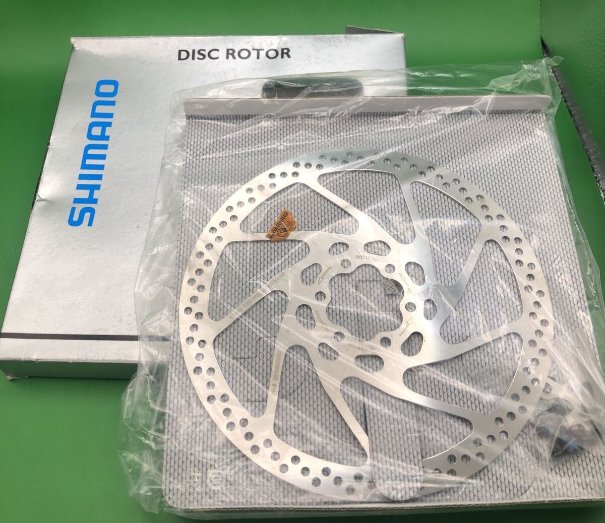

А как быть с ротором SHIMANO DEORE XT SM-RT75MA ? Ротор был недешёвым, а вот рисунок не по фен-шую. И у меня есть Магура с подобным же рисунком.
s-l1600.jpg [ 193.17 КБ | Просмотров: 4722 ]

1 - катать
2 - дрилить
ваш КО

Меня больше интересует теоретическая сторона вопроса. На велике более современные. Писалось что китайские диски с подобным рисунком свистят. Но ведь раньше и бренды так далали. Может дело ещё и в совместимости колодок и роторов? А то у Шимано вон помимо разного компаунда и роторов исключительно под органику есть колодки узкие и широкие, и соответственно к ним роторы тоже с узкой и широкой дорожкой. Может раньше и колодки к таким роторам были чуть другими? А китайцы до сих пор штампуют диски с подобным рисунком, им всё равно, потому и свистят. Может в этом дело?
Можна знайти купу ранніх невдалих моделей від Shimano/Sram/Tektro де правило вірної перфорації не виконується. От і ваш SM-RT75MA давно знятий з виробництва (ще у 2008-2009році наче). Як тоді ці ротори працювали й не рипіли? Може й рипіли але сльози щастя од самого того факту, що в тебе дискові гальма 15 років тому дозволяли це не помічати. Доречі тоді і колодки були геть іншими. Не було заборонено асбест у складі фрикційних накладок і мідна стружка там була. Ті колодки були набагато м'якшими й сношувалися швидше.
Сучасні колодки Shimano не мають ані асбестового наповнювача, ані латунної стружки. З іншого боку серед сьогоднішніх фірмових роторів перфорація майже завжди вірна.
Якщо про рішення.. Тут може бути їх аж три.
1) пробувати м'які китайські колодки з Ali. В суху погоду можуть і (майже) не рипіти. Китайцям пох на екологів, на норми й стандарти, вони досі ще широко використовують і мідь і асбест, така собі машина часу. Перевірено з цієї категорії - червоно-помаранчеві Meroca чи зелені Motsuv. Обидва багато чого пробачають і майже не скриплять у мокрому вигляді.
2) Бистрий гемор. Зробити накладку колодки вужчою, щоб зона тертя була над отворами. Як зрозуміти які сам.частини зайві? Проїхавши з такими роторами 10-20км на колодках буде гарно видно заглазурені частини - їх і треба прибрати на всю товщину
3) Довший гемор. Зняти ротори, і просвердлити декілька добаткових отворів та зробити 2-4 виріза по зовнішньому краю. Своїми силами або в найближчій майстерні (вело чи СТО). По свободі зроблю карту розточки накшталт тих, що в заглавному пості.
