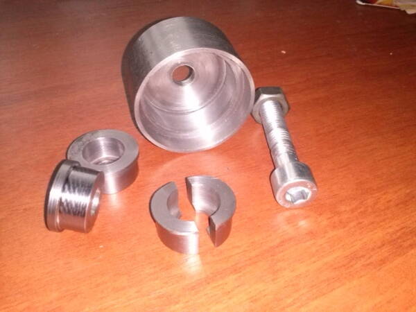

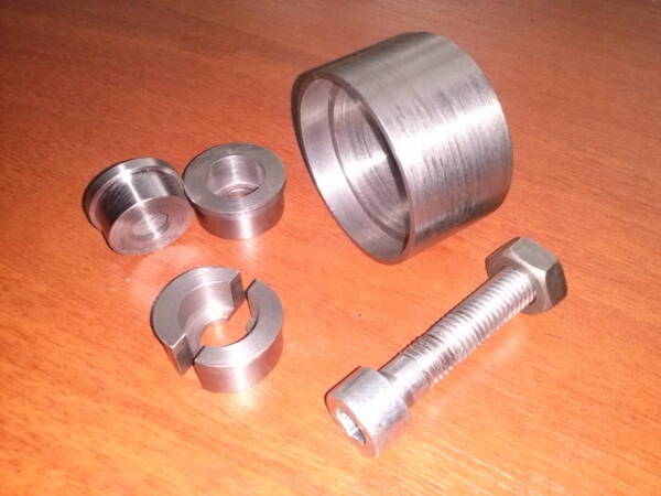

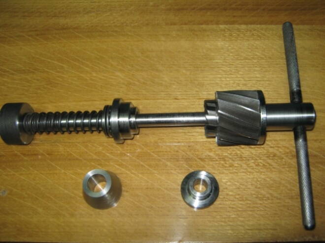

Сегодня была закончена экспериментальная модель съемника и запрессовщика в одном лице подшипников интегрированных кареток Shimano и Truvativ. Может быть существуют еще какие варианты их кареток, не знаю, я делал по образцам тех, которые были у меня в наличии.
11.jpg [ 194.49 КБ | Просмотров: 8071 ]
22.jpg [ 205.97 КБ | Просмотров: 8071 ]

 Заголовок сообщения: Re: Изготовление велоинструмета
СообщениеДобавлено: 30.08.2012 18:37
Сообщения: 3409
Зарегистрирован:14.03.2011
Готов протестить :) , как раз есть парочка новых подшипников.

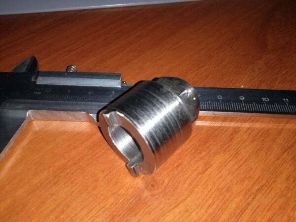

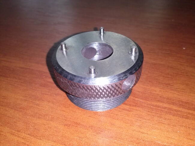

Отработана технология изготовления съемника шатунов ХТR (оригинал называется Shimano TL-FC35).
12.jpg [ 228.8 КБ | Просмотров: 8029 ]

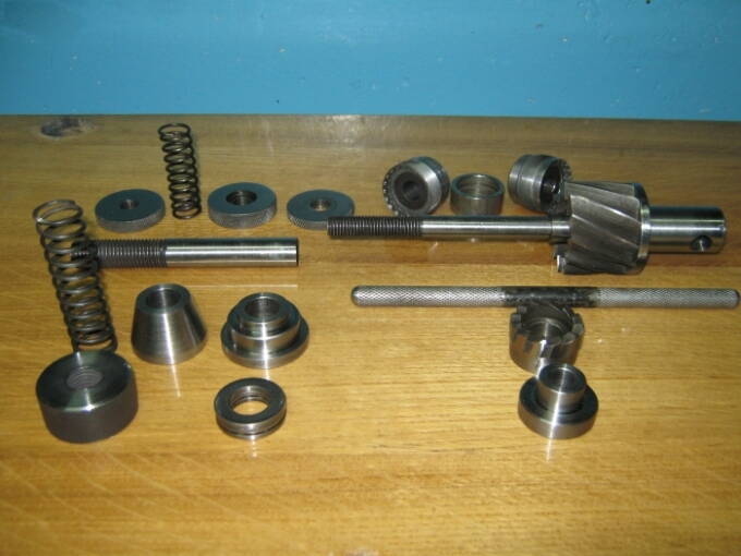

Закончен опытный образец торцовки рулевого стакана 1.1/8" под неинтегрированную колонку. Делать все с нуля не видел смысла, поэтому в конструкцию торцовки кареточной трубы пришлось внести незначительное изменение и изготовить новые дополнительные детали, из которых и собирается уже новый инструмент.
В конструкции присутствуют вариации по сборке: вместо фрезы, правящей внутренний диаметр стакана, можно установить прецизионную втулочку и вместо такой же втулки с другой стороны можно использовать конус. Как будет лучше, еще не знаю, время покажет.
Единственное но: испытания инструмент не проходил, был только примерян на раму, но в работе не участвовал. Жду донора. :yes:
СообщениеДобавлено: 07.10.2012 15:27
Сообщения: 3409
С конусом будет наилучший вариант... донора найти проблематично, рулевые под 1.1/8 зачастую применяют полуинтеграт, а там немного другие размеры, как найду ченить подходящее - сообщу. К стати какая глубина погружения развертки в стакан, необходимо хотя бы 12-13 мм?
Как вариант можно попробовать выточить кусок тонкостенной трубы с некими допусками и испорченными торцами и проверить на ней :)
СообщениеДобавлено: 18.10.2012 20:13
Сообщения: 1676
Город: Салтовка
Зарегистрирован:14.08.2009
Размер уже не помню, но когда делался инструмент, глубина входа фрезы учитывалась. Тем более, под фрезу всегда можно подложить проставочную шайбу и таким образом увеличить ее вынос. И, кстати, глубина проточки в трубе для посадки чашки по стандарту 12.5мм.
Под полуинтегрированную рулевую тоже можно изготовить фрезу, не вопрос, была бы потребность. Мне пока не надо, вот и не делал.
