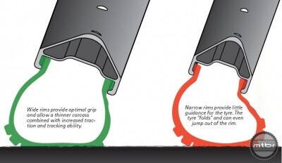

Сколько раз постить?
wide-rim-drawing.jpg [ 49.1 КБ | Просмотров: 1915 ]

Сколько угодно. Широкая покрышка на узком ободе будет подламываться и плавать только при совсем низком давлении. И зависеть это будет от конструкции боковины, веса райдера и прочая прочая. Картинка нарисована от фонаря и ниочём вообще не говорит. Свойства конкретной покрышки на конкретном ободе под конкретным человеком нужно проверять экспериментально а не по картинкам мтбр. более того при определённом давлении плавать и подламываться может любая покрышка на любом ободе.

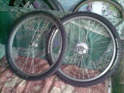

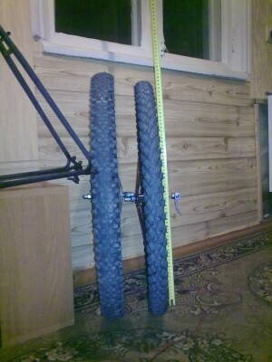

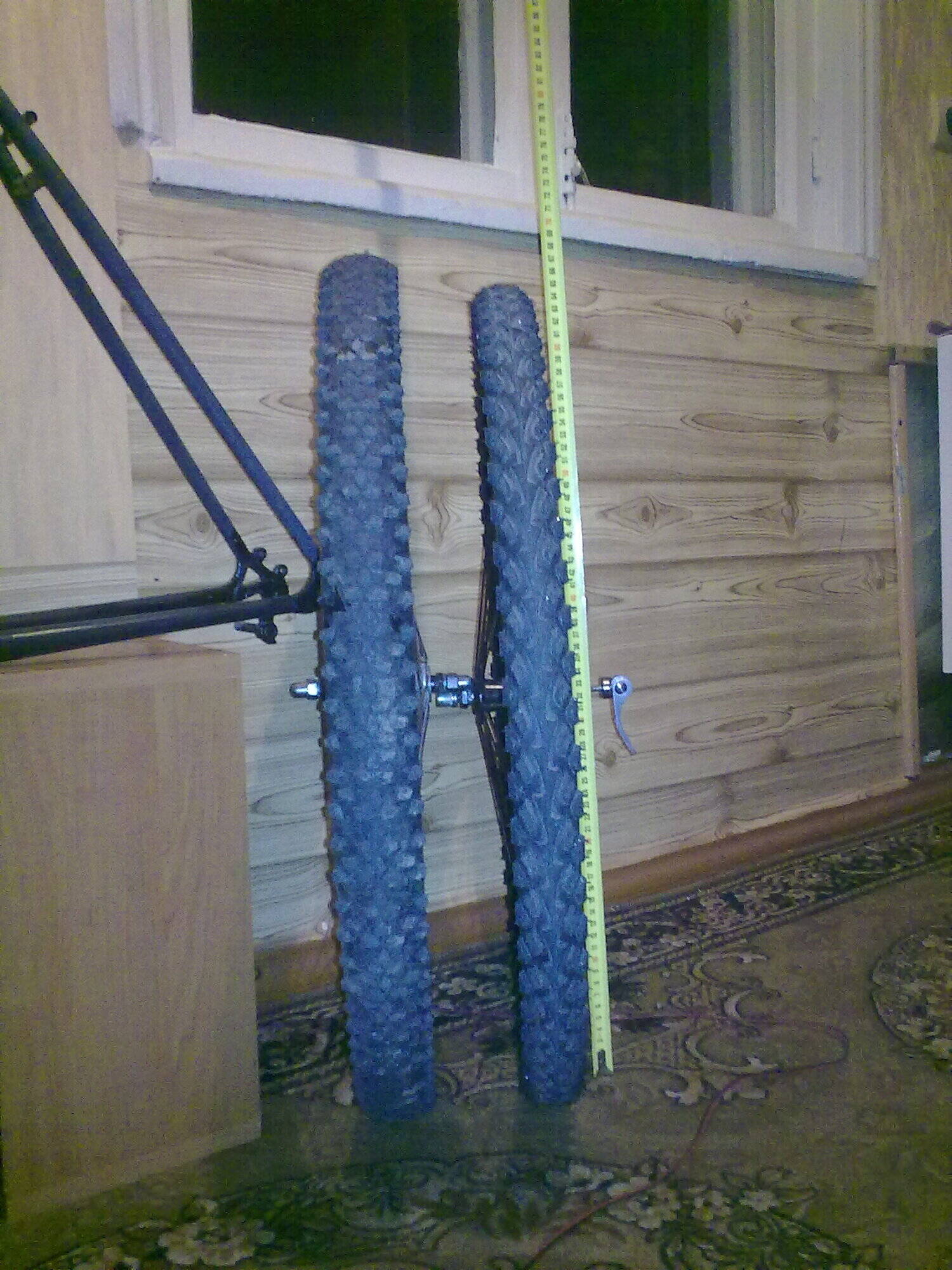

Valeriy Kovalenko
и шо
фото ниачем
У меня такое есть 54 и 57 для сравнения.
обод одинаковый - 24мм
141220161456.jpg [ 734.52 КБ | Просмотров: 1874 ]
141220161459.jpg [ 695.9 КБ | Просмотров: 1878 ]
и 1,75 дюйма в сравнении с 2,15
17102016646.jpg [ 552.47 КБ | Просмотров: 1874 ]
радиальная/читай в повороте устойчивость покрышки уменьшается с увеличением разницы в ширине обода и покрыхи, вот и фсе
