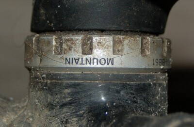

Спасибо palermo2400 за помощь с втулками и заменой подшипников. Выпирает всего по 0.5 мм.
СообщениеДобавлено: 20.01.2013 14:55
Сообщения: 3409
Зарегистрирован:14.03.2011
И судя по всему это из-за подшипников, на тех что я покупал фаска больше и пыльники садятся полностью заподлицо.
На фото плохо видно как сели пыльники, но тот зазор который от пыльника до шатуна это изза уплотнительной резинки на самом шатуне, все остальное это грязь.
Комментарий к файлу: 51 чашка, подшипники KYK.
DSC_5591.JPG [ 182.48 КБ | Просмотров: 2598 ]
Где брал? В след раз попробую такие найти... Надеюсь хоть когда-нибудь на шоссере подохнет эта каретка, а то окаянная уже 15 тысяч бегает... если не больше :D
http://maps.yandex.ua/-/CVFpfRpT - тут.
