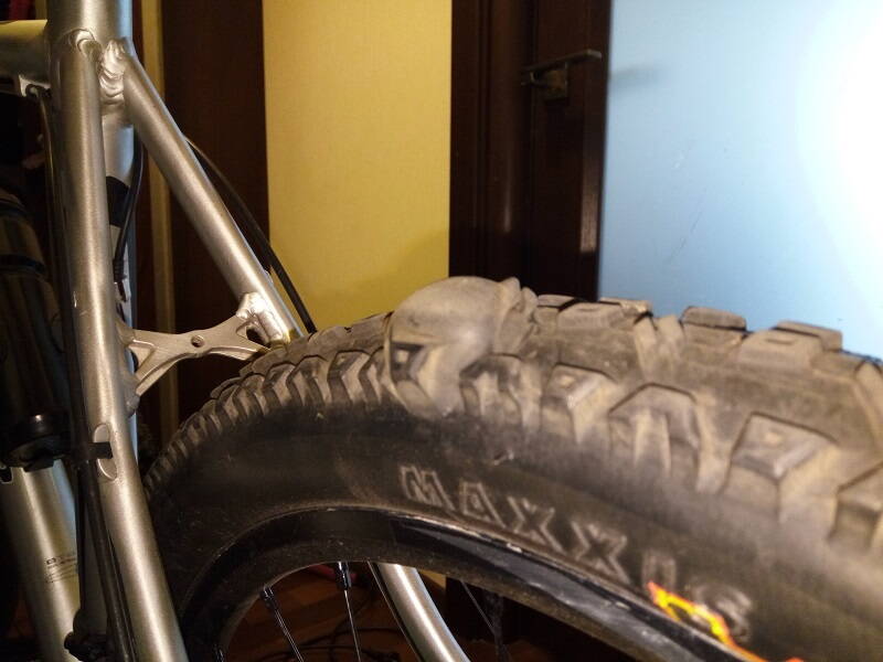

Раз я вже засвітився у тексті, то підкину ще трохи з часів хардтейловодства ))
maxxis 2.jpg [ 269.57 КБ | Просмотров: 5158 ]
maxxis 4.jpg [ 266.98 КБ | Просмотров: 5158 ]
