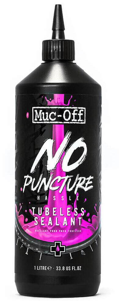

Ребята,а кто-то пользовался таким герметиком?
https://muc-off.com/products/no-punctur ... 9683860508
Честно говоря, в продаже у нас такого не встречал еще. Посмотрел по ссылке, выходит почти вдвое дороже чем Stan's.
В продаже он есть,это как раз не проблема
https://www.veloonline.com/view.shtml?id=17389
Главный вопрос - есть ли смысл платить такие деньги?
На сколько я понял он без аммиака.Нашёл только один отзыв,говорят что очень хорош,но срок эксплуатации был небольшой.
У всех бескамерных герметиков срок службы небольшой. А вот смысла платить такие деньги, я лично, не вижу. Зачем искать место прокола с ультрафиолетовым фонариком, если мелкий прокол просто незаметен, а крупный будет виден и при дневном свете. После фразы из описания по ссылке, просто катался по полу... "Мощные молекулы микроволокна заполняют отверстия и прорезы, в то время как продвинутый латекс..." Что делает продвинутый латекс, читать просто постеснялся :oops: . Опять же... " Герметик разработано с при участии лучших мировых гонщиков и групп пелотонов...".
Пользы от этой магии, на мой взгляд, примерно столько же как от приложения из app store, для открывания пива с помощью I Phone X. :wink:
Фонарик и прочие маркетинговые приколы меня мало интересуют.Больше интересен опыт реального пользователя в полевых условиях.Таковой я нашёл (не здесь).Из чего следует,что герметик вполне рабочий,в мороз не замерзает,но густеет.Из недостатков:цена и сильный неприятных запах.
Всем знакомый Стэнс прекрасно ведет себя при любой погоде, гораздо более адекватен по цене и практически не пахнет. Возникает закономерный вопрос - зачем платить больше?
