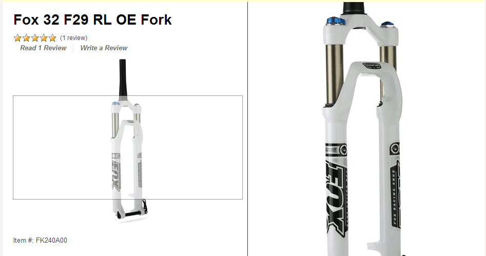

Не хочется сочинять новую тему, да и вопрос практически такой же, чего выбрать Fox 32 F29 RL 100 (260euro) или Revolution RL 130 (300euro).
Дело в том что по Revolution все понятно, она 2013 года, который частенько ругают. Но она имеет ход 130 мм, что является максимумом для моего подвеса, хотя рекомендован все-таки ход 120. В общем все говорит что Revolution выше крыши для легкого кантри с возможностью выбраться для радиалок по горам Крыма или Карпат. Но наткнулся на такое предложение:
Untitled-2.gif [ 59.06 КБ | Просмотров: 3385 ]
Знатоки, пару вопросов по ней:
1. Что это за год вилки? Fox 32 F29 RL Fork 100мм, tappered, 15mm ось. Хочется понять что же там внутри. Интересует только воздух.
2. Можно ли данную вилку разогнать до 120 мм. Без этого шага рассматривать приобретение бессмысленно.
3. Если учесть что по шагам 1-2 она меня устроит, имеет ли смысл рассматривать ее как замену Revolution?

Была у меня Рэба 9-го года, теперь стоит Рекон новый, разницы в работе не заметил вообще.
Over, а где это вы нашли Fox 32 F29 RL 100 (260euro) ??? Поделитесь ссылкой пожалуйста!
