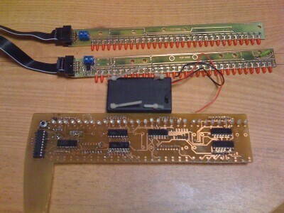

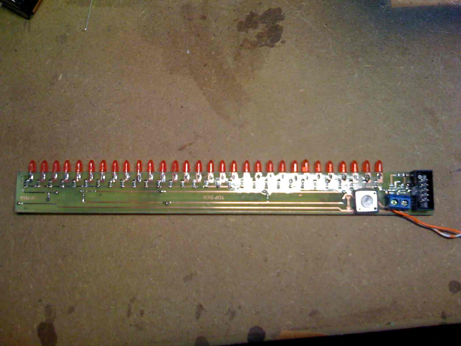

Народ. Попробую предложить делать на заказ упрощенный вариант SpokePov. (Благодаря помощи Rampart :) )
С разными светодиодами. Ставится ДВЕ линейки с 30 светодиодами.
Плюсы. Цена, Синхронизация от одного процессора, Нет разбалансированности по весу, и по изображению
Минус. Изображения букв будет зеркально видно с другой стороны, Нужно искать светодиоды с хорошим боковым рассеиванием.
До конца недели уточню стоимость для продажи.
IMG_0040.jpg [ 73.66 КБ | Просмотров: 3669 ]

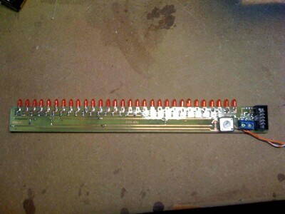

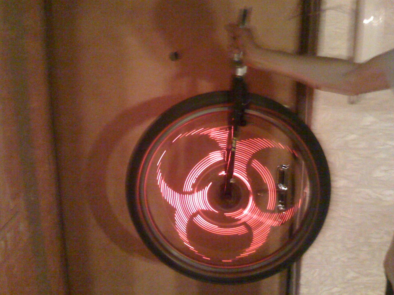

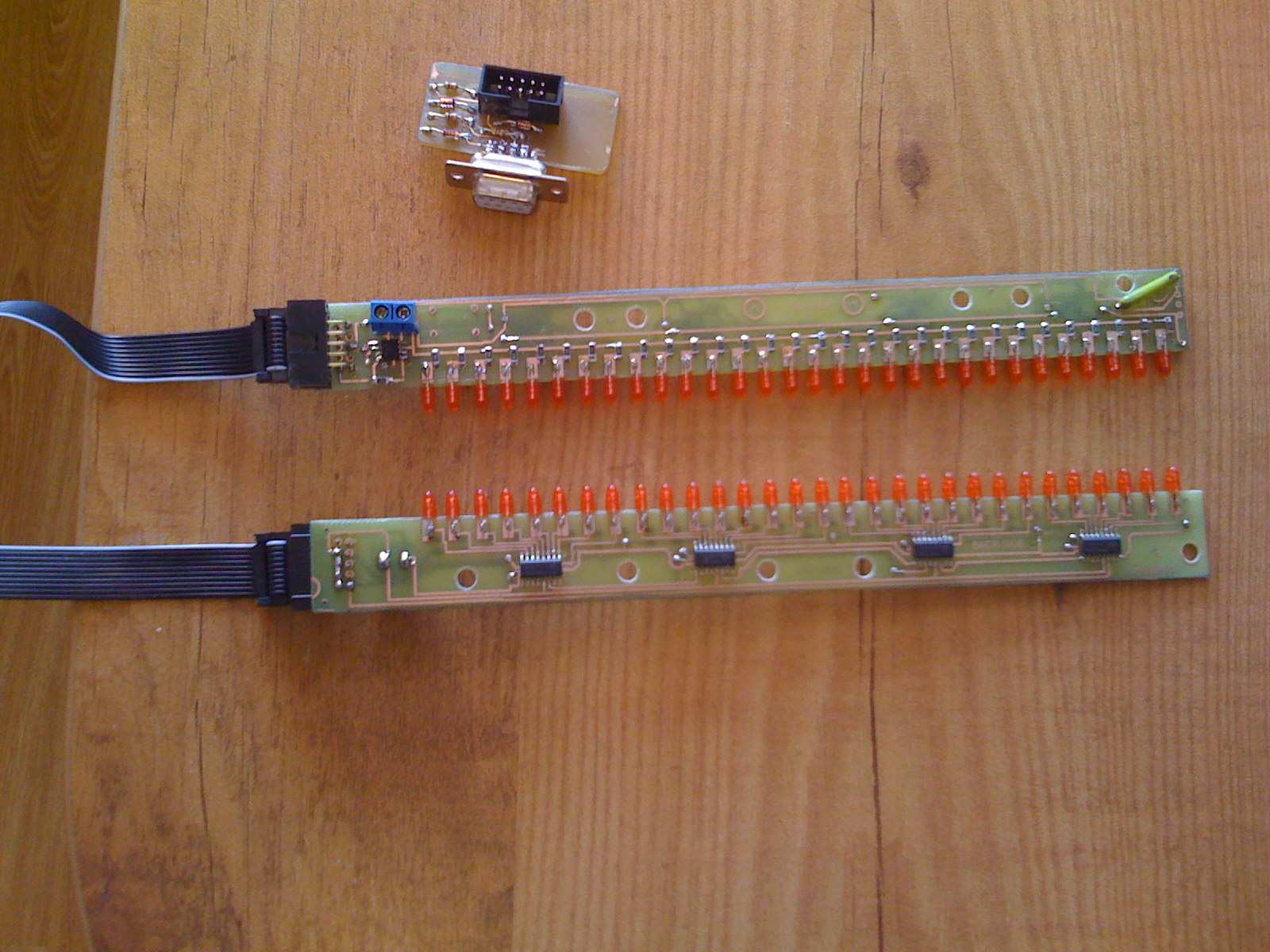

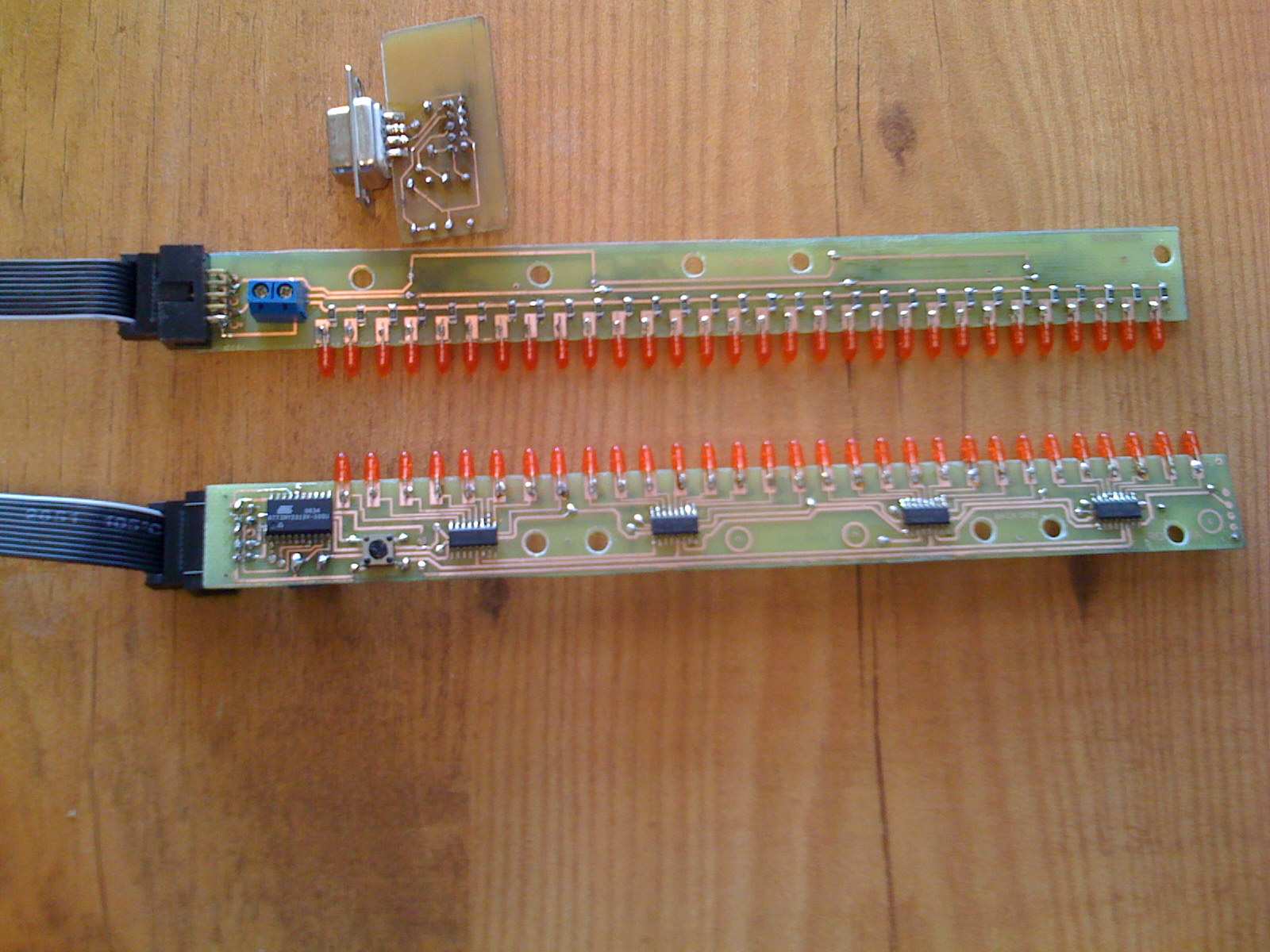

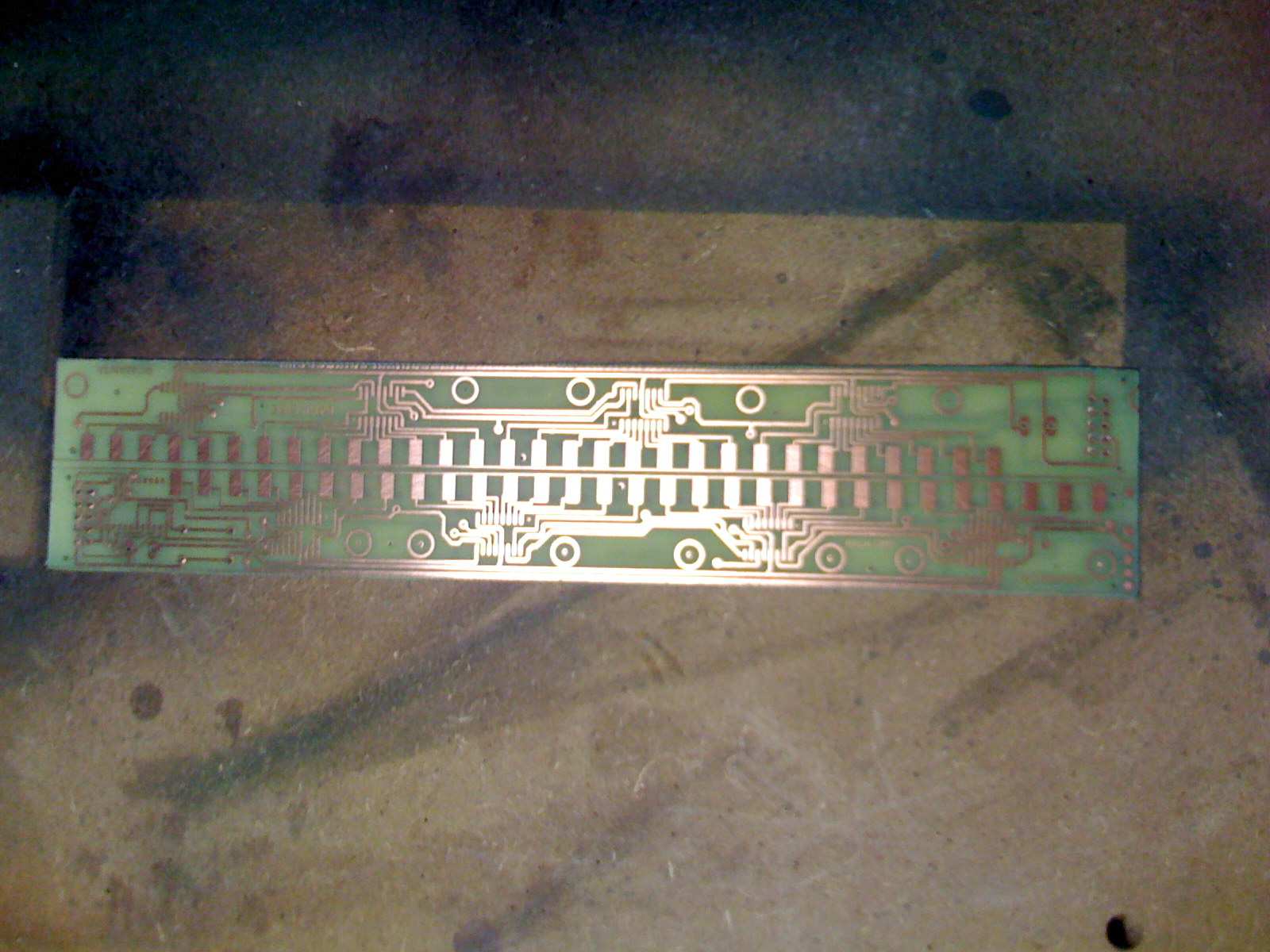

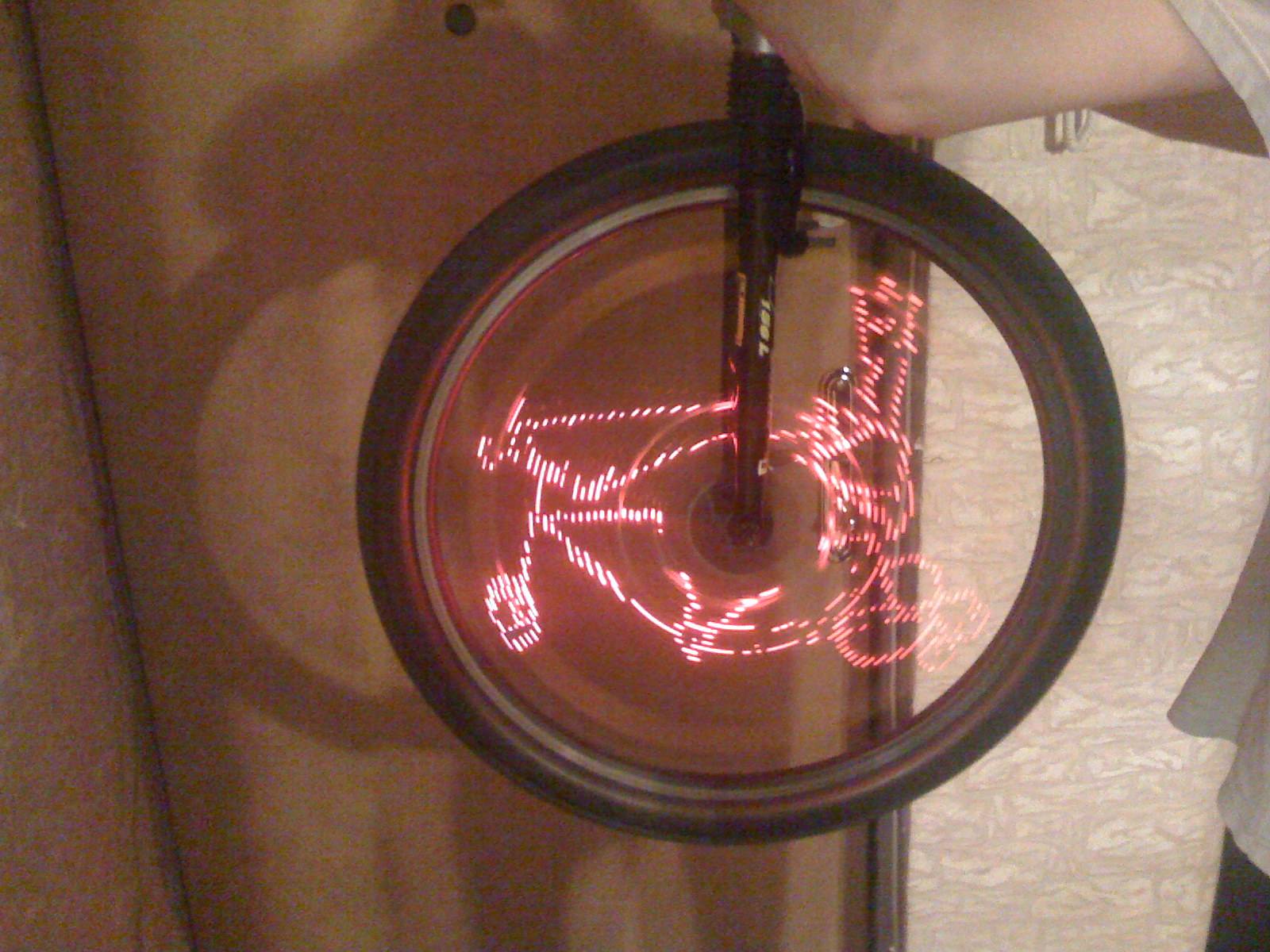

Ну что, закончил делать односторонний вариант SpokePov.
Цена на то что хочу продавать под заказ примерно 150 - 200 грн, варьируется в зависимости от светодиодов которые будут стоять, самое тяжелое, это найти светодиоды с приемлемым боковым светом, можно продавать и без светодиодов, сами напаяете :)
Тогда дешевле будет.
Это вариант для СОМ порта, для USB надо использовать переходник.
Кабель от обычного модема, во всех магазинах можно найти.
Программу на сайте Ледиады.
В моем варианте используется 8 банков памяти.
Кто заинтересован - в личку...
IMG_0067.jpg [ 126.87 КБ | Просмотров: 3669 ]

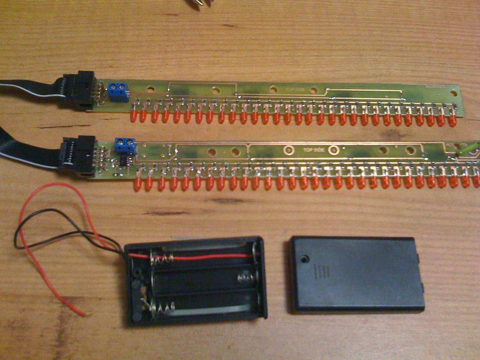

вес? используемые батарейки? Дожде/грязезащита?

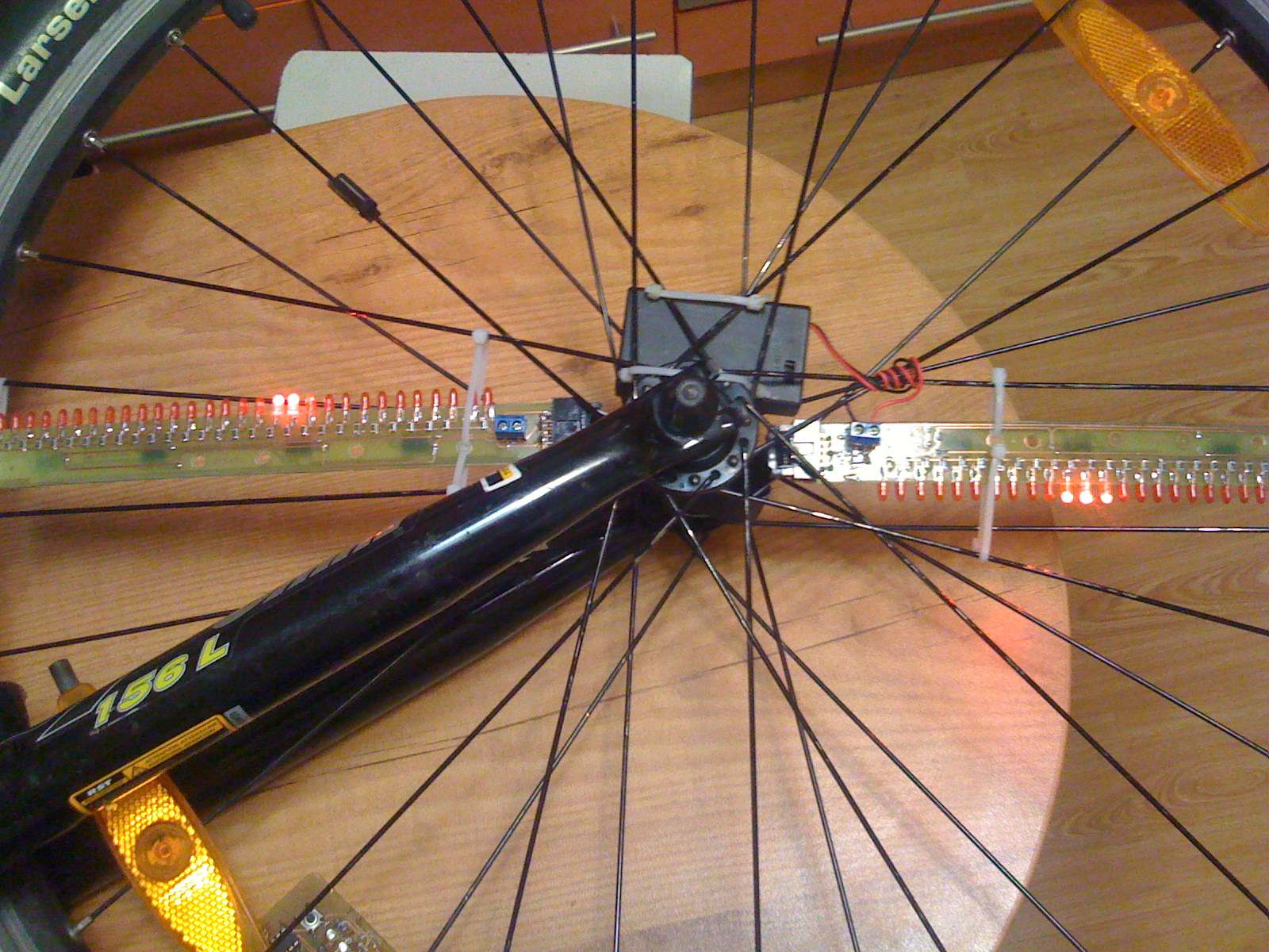

Заинтересован!
синхронизация картинки осуществляется посредством магнитного датчика (магнит на вилке и датчик холла на плате)
если поставить два девайса на колесо с разносом 180 градусов, то оба они будут рисовать идентичную картинку с разносом по времени в полпериода вращения колеса
...поставил на велосипед только одну, вторую допаиваю...
...Ставится ДВЕ линейки с 30 светодиодами...
В связи с этим - вопрос.
Рассмотрим одно устройство, состоящее из двух плат, соединенных кабелем. Как я понимаю, геркон на устройстве только один. А вот программа с сайта рассчитана на 64 диода, расположенных на одном луче, т.е на одной плате, а не на двух.
Вопрос такой - как выводится изображение с двумя платами? Ведь при получении сигнала с геркона проц начнет выводить одну и ту же картинку как на первой плате (где геркон), так и на второй, которая разнесена по фазе на 180град. Если так, то будет выводиться изображение, совмещенное из двух - правильное и повернутое на 180град.
Как это лечить?

Лечится просто.... изменением программы. На сайте было выложено не только прошивка контроллера, но и исходники прошивки.
И в исходниках есть пояснение как оно работает.. И нашелся человечек Rampart который разобрался в этом, и изменил программу.

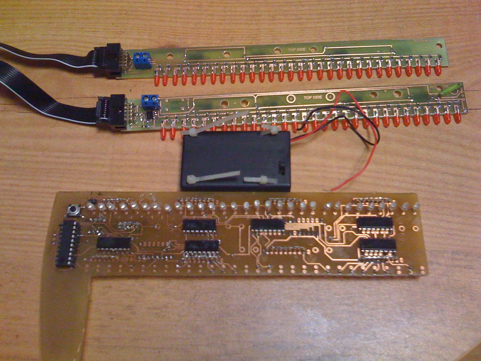

Извиняюсь за неточность, но веса не мерял, но возможно легче чем у Ледиады, за счет других микросхем, меньшего количества припоя.
Грязепылезащита? - Покрыта лаком. Разъемы размещены возле втулки колеса, там же и процессор. Батарейки серии ААА в закрытом отсеке с тумблером отключения питания, крепим на спицы возле втулки.
Вообще конструкция позволяет использовать любые источники питания, и способы крепления, только бы полярность не перепутать... хотя и такого рода защиту в следующую плату внесу, как и наличие дополнительного конденсатора в цепи питания.
При наличие у меня возможности, попробую попасть на велодень в Харьков.
IMG_0077.jpg [ 227.33 КБ | Просмотров: 3671 ]
