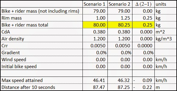

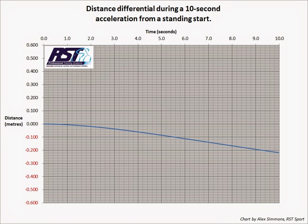

Так так так...
Из этой формулы в первой части
Момент инерции колеса делённый на квадрат радиуса - составляющая Pke
Во второй статье он рассчитывает разницу в массе колёс в 250 грамм
We can see the addition of extra mass at the rim reduces the acceleration slightly and after 10-seconds there’s a loss of 22cm compared with using the lighter rim. Cool, let's all rush out to get lighter wheels
Что даёт разницу в 22 сантиметра опережения через 10 секунд.
Это 250 грамм. А если разница будет в 2,5 килограмма... Больше на порядок..
По какой формуле или калькулятору он там рассчитывает я не докапывался, но и на глазок получается уже далеко не "от слова вообще".
Действительно так. Первый раз невнимательно прочёл...
