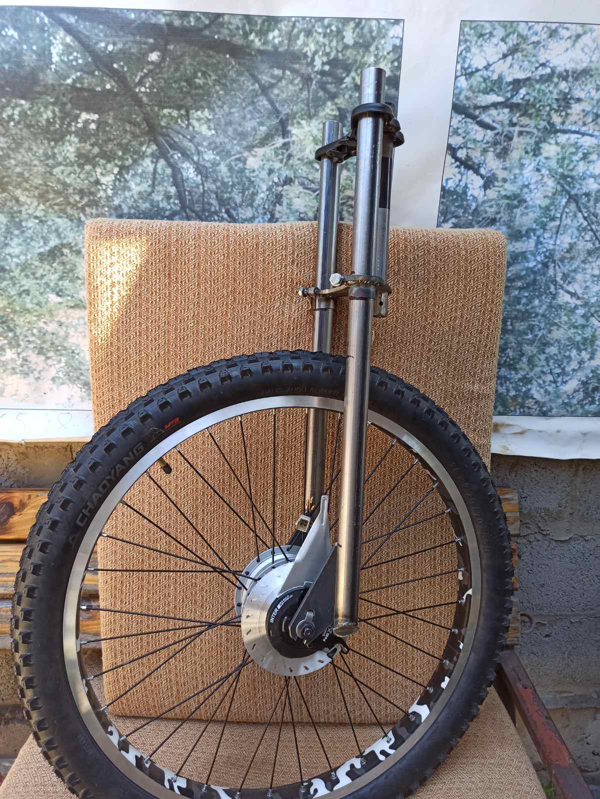

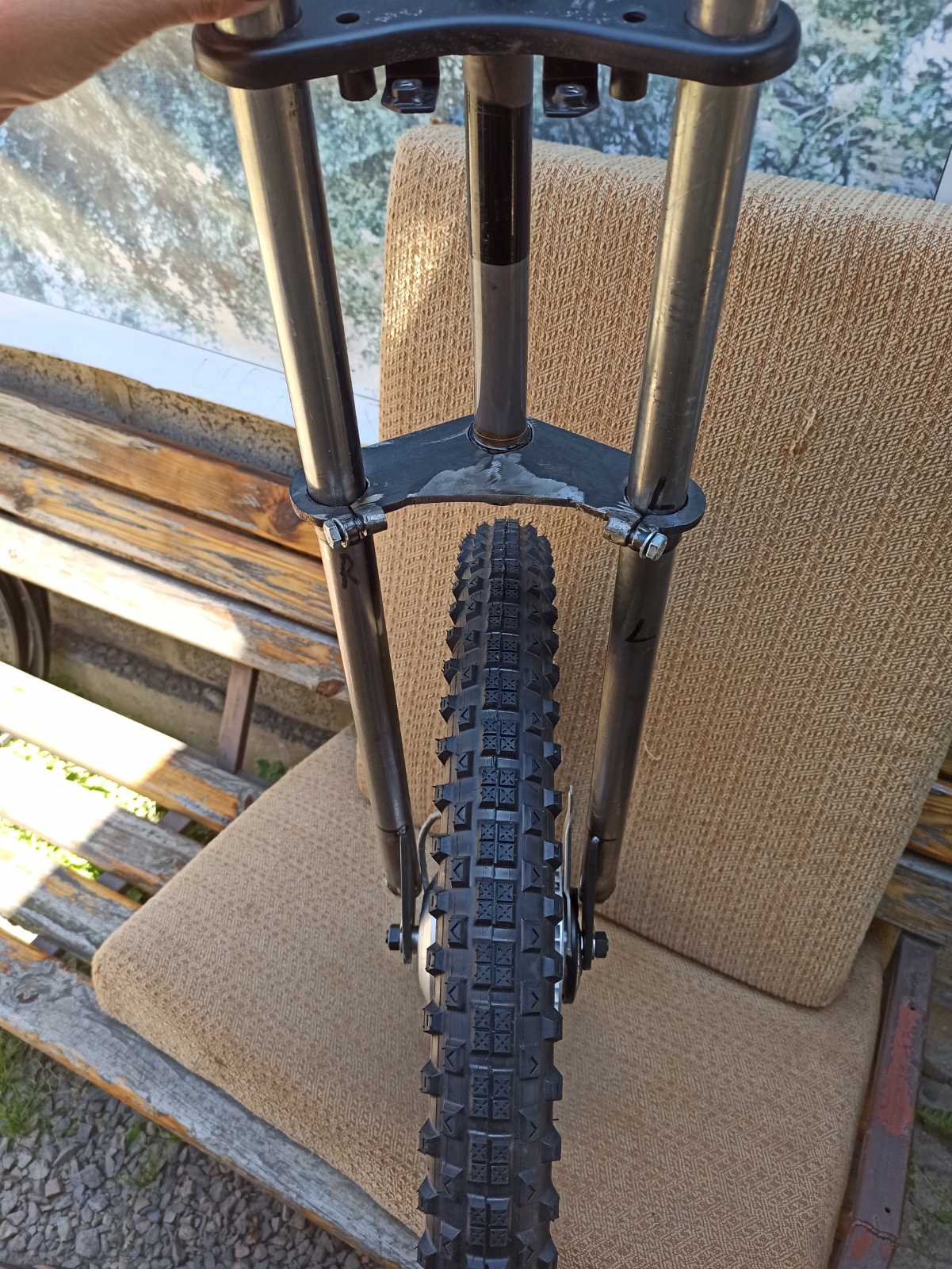

Щас работаю над двухкоронкой под заказ. на элекроколесо с резиной 26х 3"

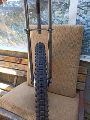

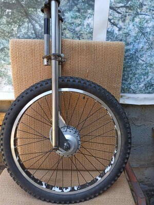

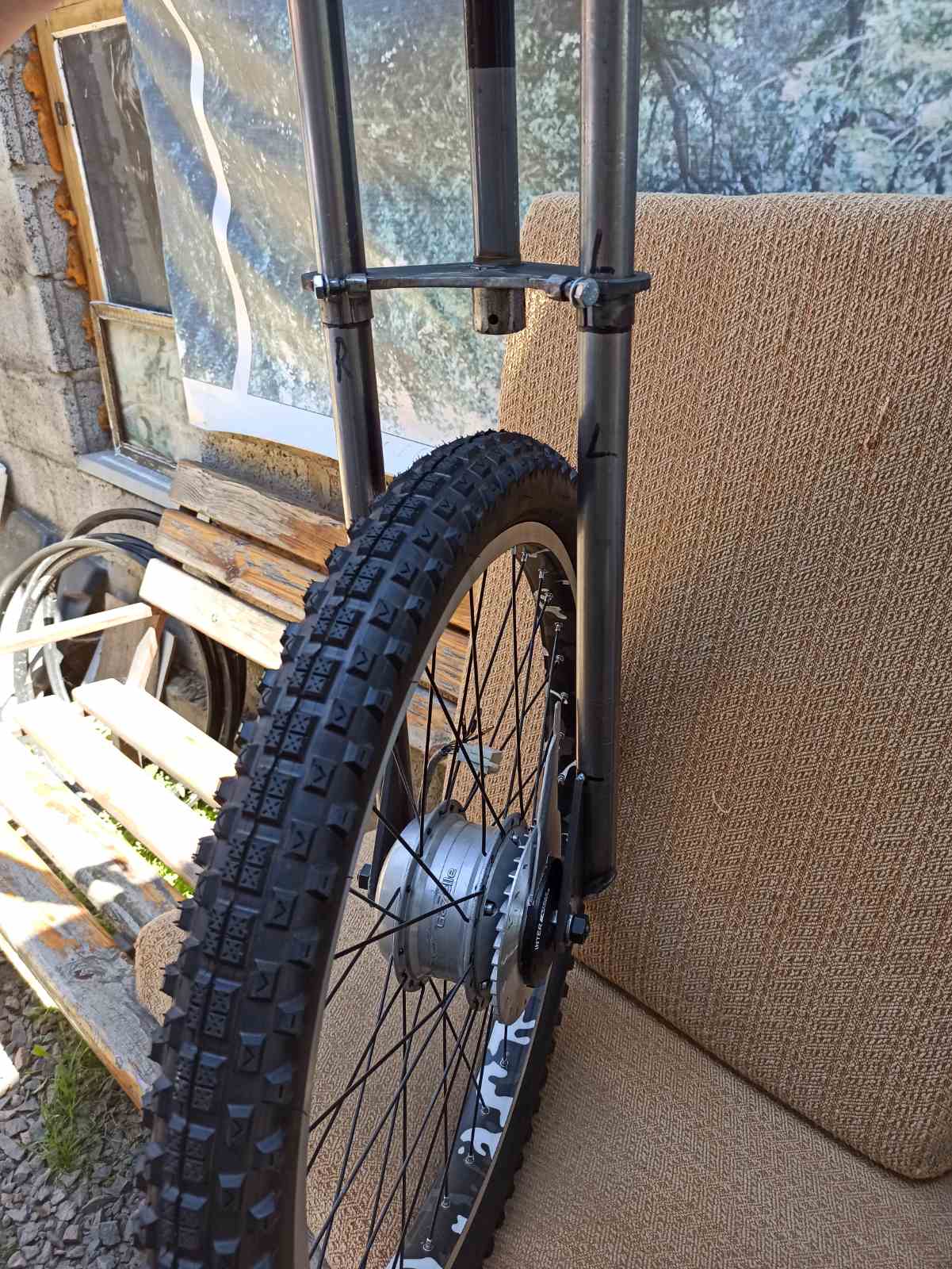

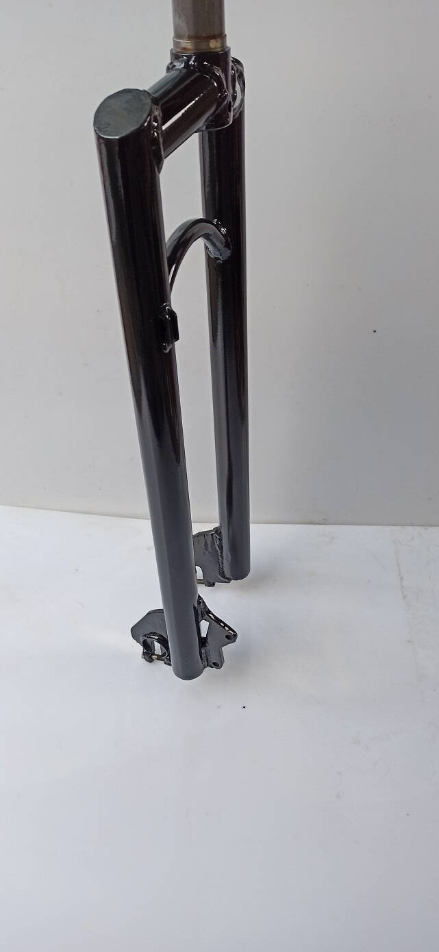

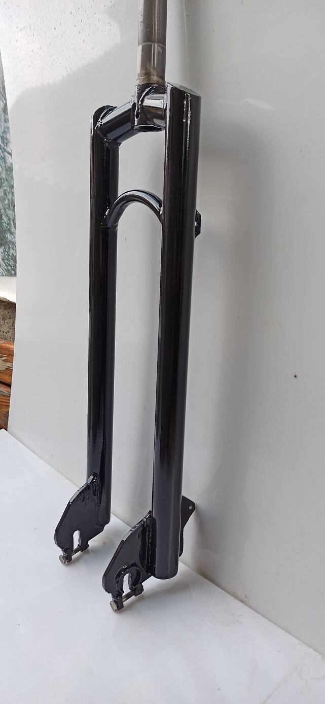

Двухкоронка под электровелосипед. на фото набросок на прихватках. длина ног с запасом. Жду раму для примерки. так же нет ушка под тормоз. Сталь 30ммх1.5мм. дропы 6мм толщиной. как то так.
мото 1.jpg [ 238.44 КБ | Просмотров: 6126 ]
мото 2.jpg [ 249.93 КБ | Просмотров: 6126 ]
мото 3.jpg [ 243.89 КБ | Просмотров: 6126 ]
мото 4.jpg [ 237.06 КБ | Просмотров: 6126 ]
мото 6.jpg [ 218.1 КБ | Просмотров: 6126 ]

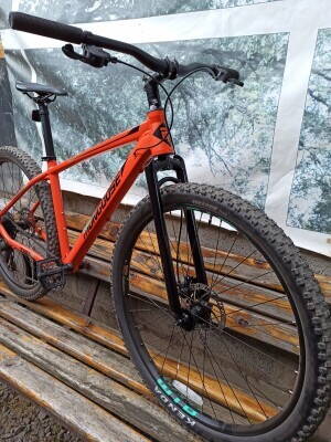

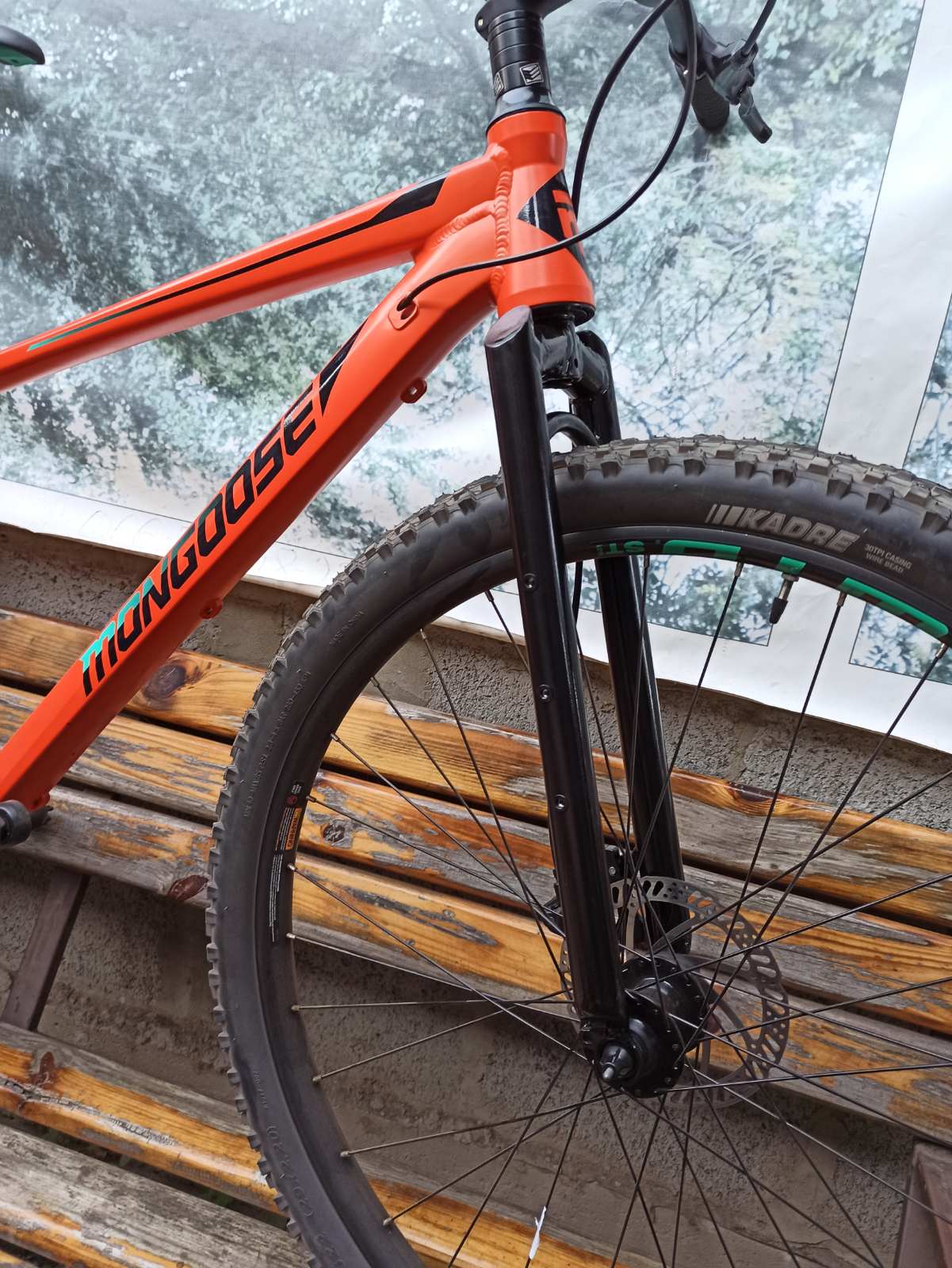

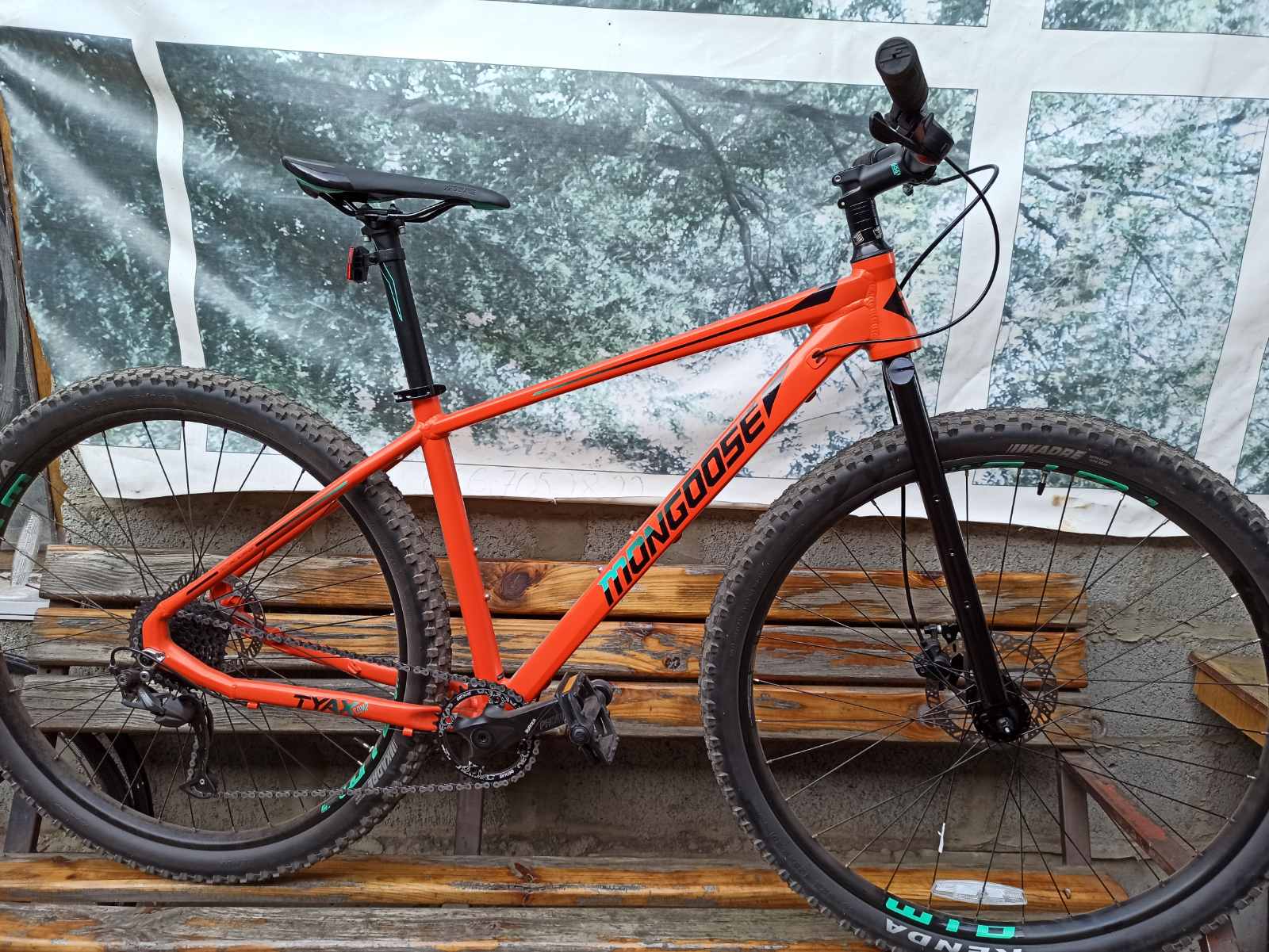

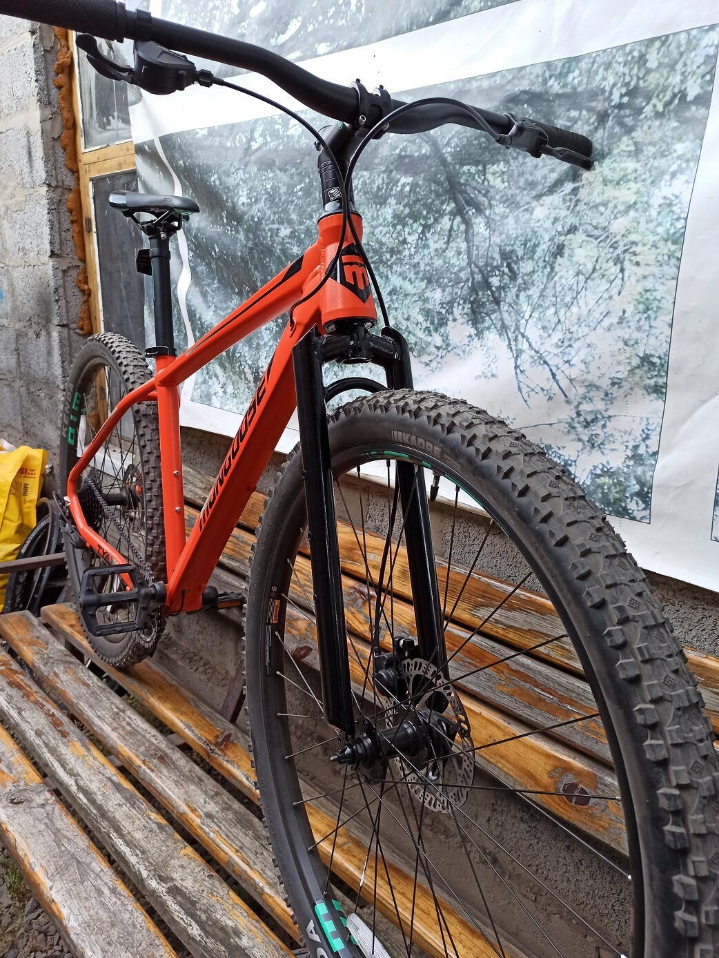

Вилка Custom steel fork 29" disc only for Mongoose. Color Gloss Black
Вилка 29 кастом диск. Мангус (1).jpg [ 703.03 КБ | Просмотров: 4827 ]
Вилка 29 кастом диск. Мангус (2).jpg [ 757.74 КБ | Просмотров: 4827 ]
Вилка 29 кастом диск. Мангус (3).jpg [ 742.88 КБ | Просмотров: 4827 ]

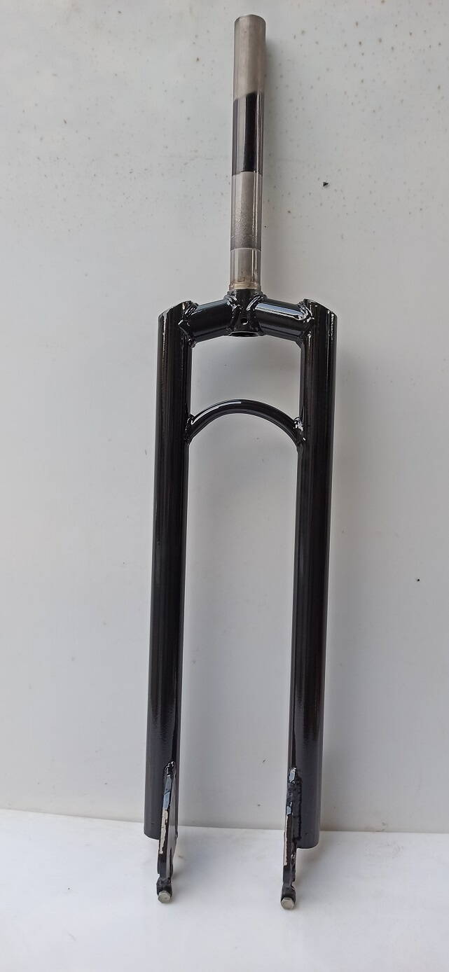

Вилка 27.5-29 disc only\ 200mm Rotor \ glossy Black для электроколеса 1000W
IMG_20211002_172933.jpg [ 127.77 КБ | Просмотров: 4826 ]
IMG_20211002_172945.jpg [ 152.98 КБ | Просмотров: 4826 ]
IMG_20211002_173037.jpg [ 116.53 КБ | Просмотров: 4826 ]

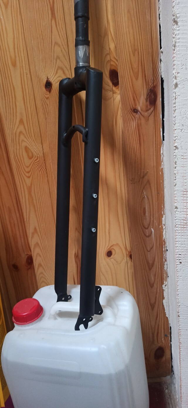

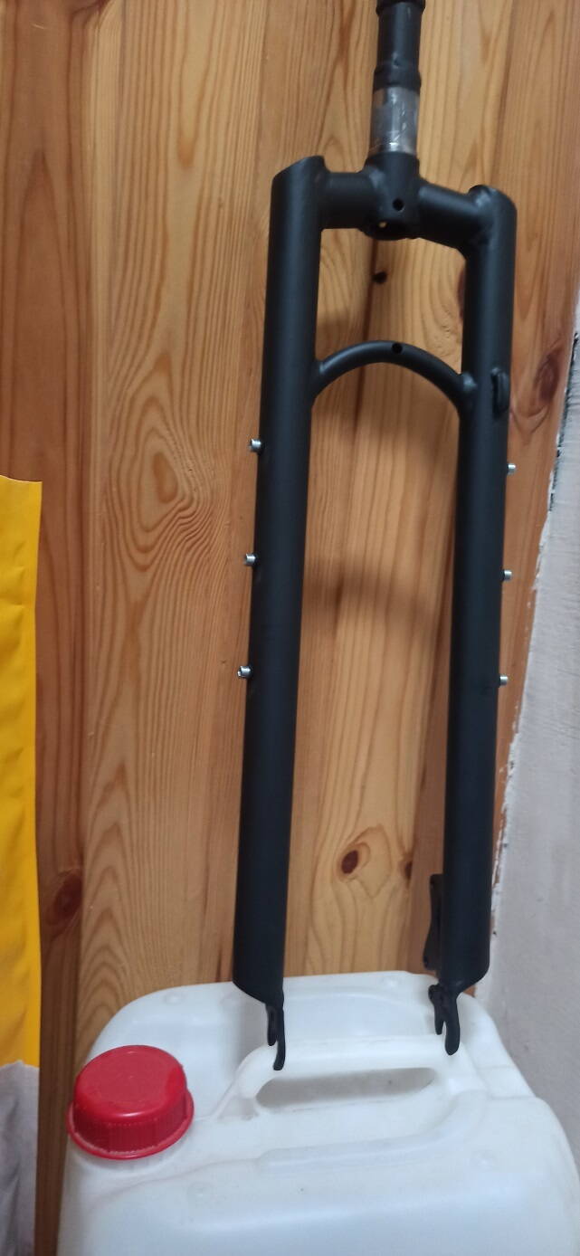

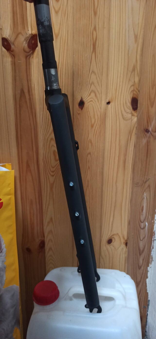

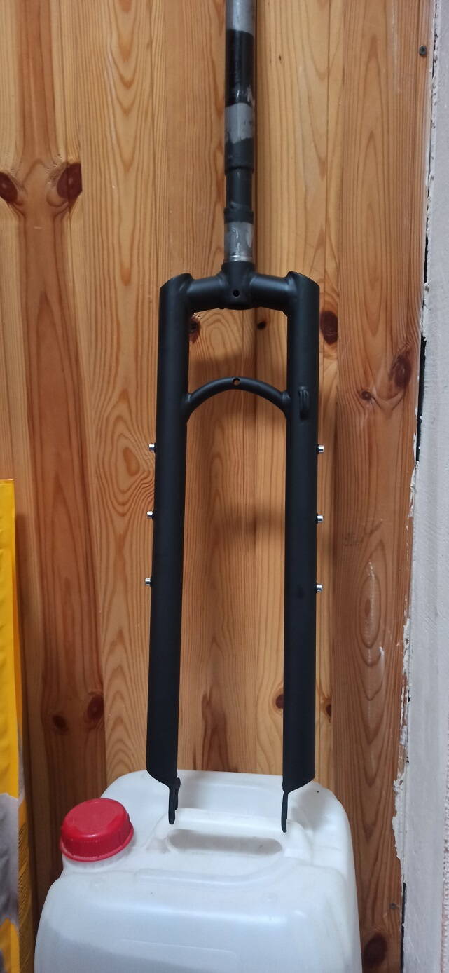

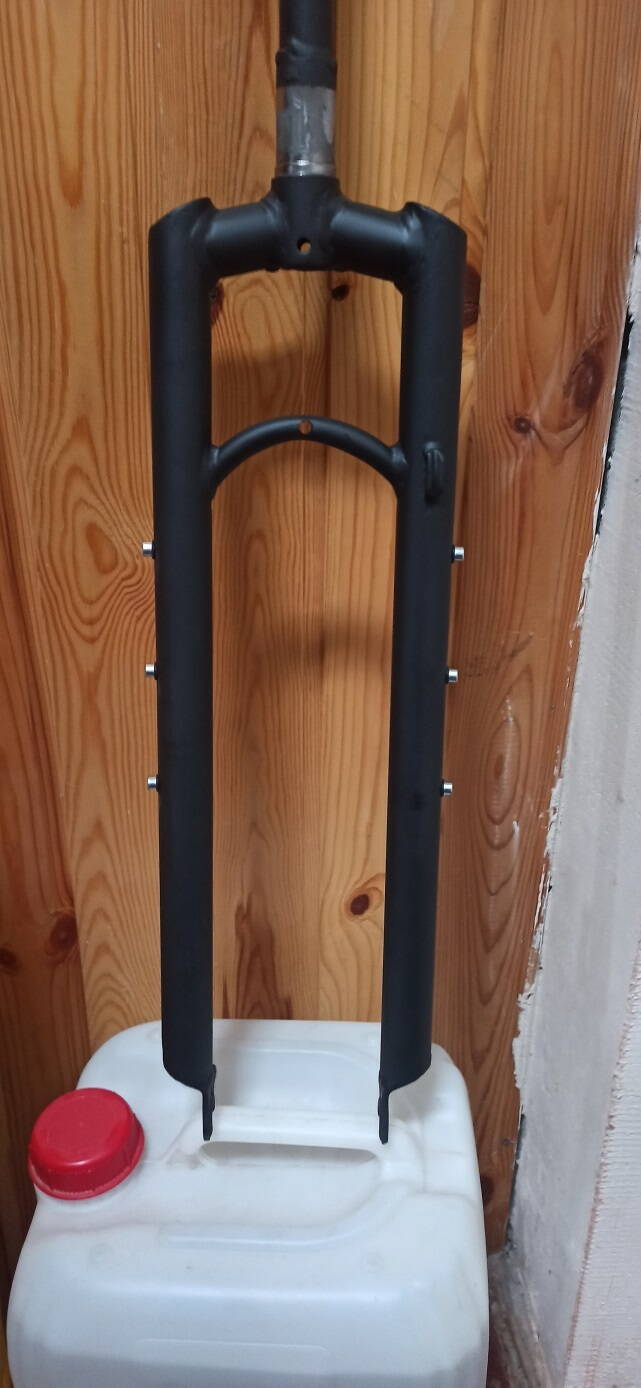

27.5"- 29" Matt black\ disc only \ шток удлинен до 280мм по заказу.
IMG_20220116_120415.jpg [ 218.98 КБ | Просмотров: 4822 ]
IMG_20220116_120420.jpg [ 183.18 КБ | Просмотров: 4822 ]
IMG_20220116_120426.jpg [ 201.26 КБ | Просмотров: 4822 ]
IMG_20220116_120439.jpg [ 251.76 КБ | Просмотров: 4822 ]
IMG_20220116_120500.jpg [ 201.24 КБ | Просмотров: 4822 ]
