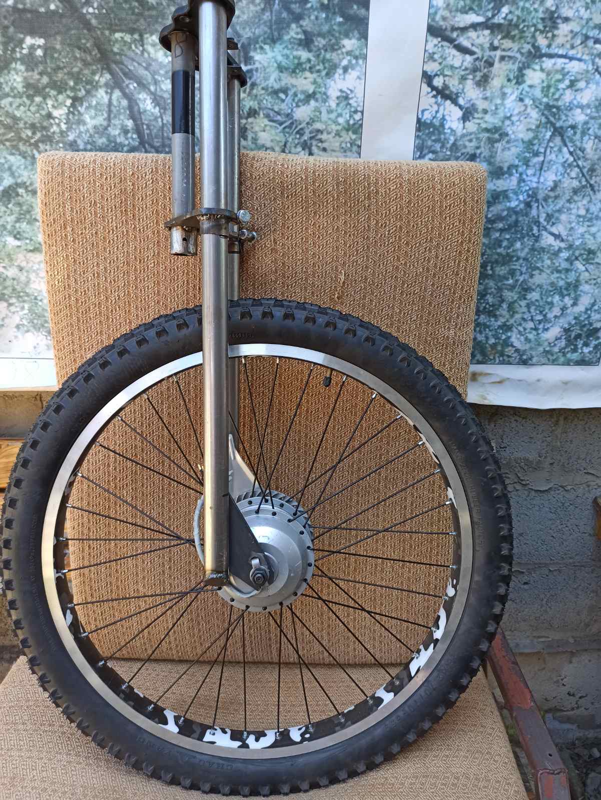

Щас работаю над двухкоронкой под заказ. на элекроколесо с резиной 26х 3"

Двухкоронка под электровелосипед. на фото набросок на прихватках. длина ног с запасом. Жду раму для примерки. так же нет ушка под тормоз. Сталь 30ммх1.5мм. дропы 6мм толщиной. как то так.

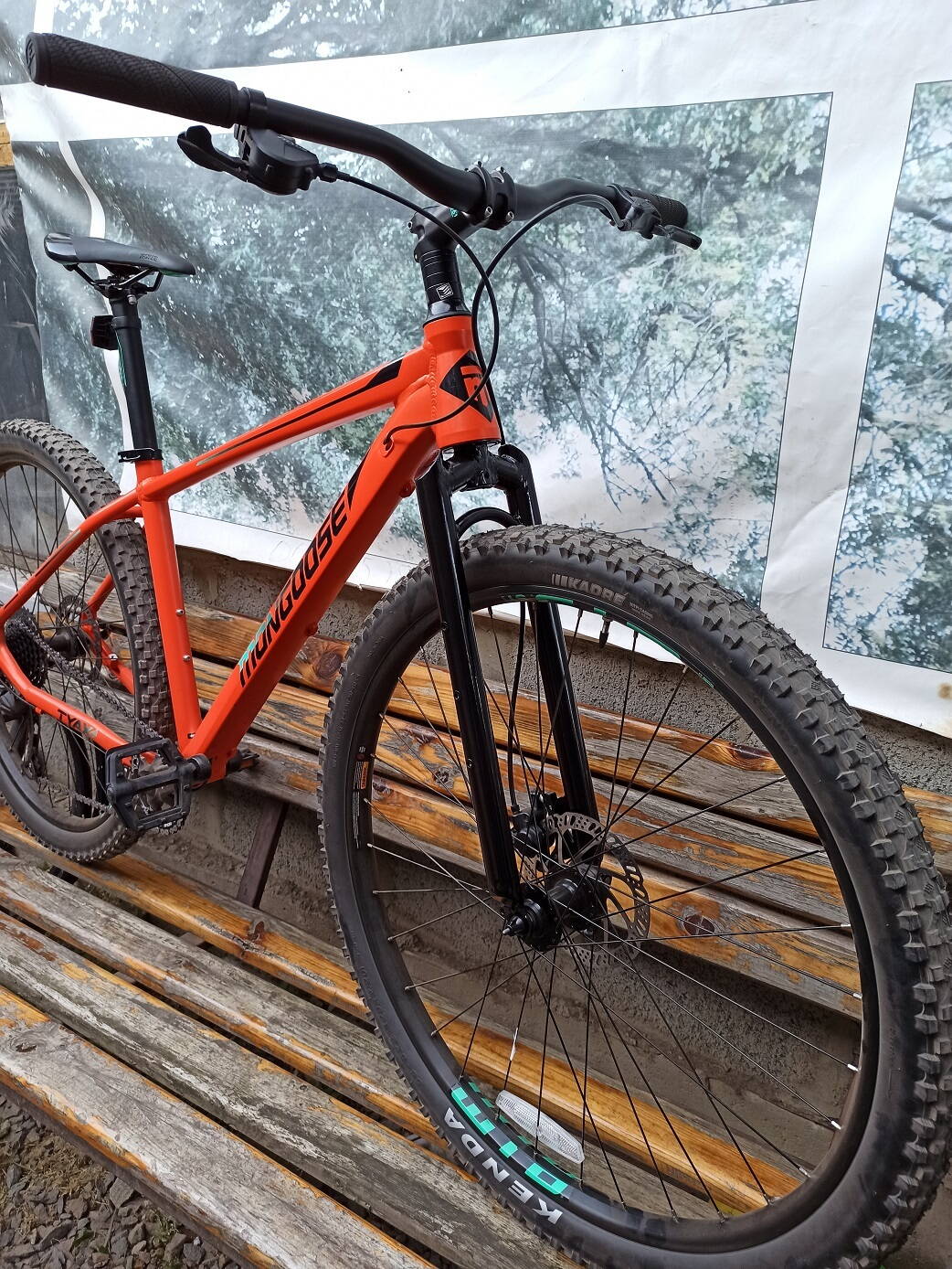

Вилка Custom steel fork 29" disc only for Mongoose. Color Gloss Black
Вилка 29 кастом диск. Мангус (1).jpg [ 703.03 КБ | Просмотров: 4837 ]
Вилка 29 кастом диск. Мангус (2).jpg [ 757.74 КБ | Просмотров: 4837 ]
Вилка 29 кастом диск. Мангус (3).jpg [ 742.88 КБ | Просмотров: 4837 ]
