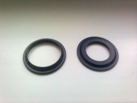

Буль , а можно немного не по теме, заказать нижний конус для интегрированной рулевой. Есть реальный конус, который не совсем устраивает своей высотой. Если да то сколько будет стоить такое удовольствие.

Sanyabike, вроде ничего военного не вижу, однако надо понимать, что необходимо изменить, какие будут фактические размеры. И еще: насколько я понимаю, конус должен быть довольно твердый, т.е. термообработан, а здесь дешево не получится.
Короче, надо смотреть.

У меня есть два конуса один из стали второй из алюминия. Если технически получится сточить тот который из стали т.е. убрать 2 мм с фаски 45* меня это устроит. Фото прилагается (слева тот конус который требует модернизации)
Спасибо огромное за оперативную помощь!Все вышло так как и хотел. Теперь можно удалить мои посты из темы.

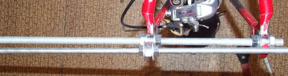

Рискну предположить, что спросом может пользоваться девайс для правки держателей переключателя.
Я тоже об этом думал, конструкция весьма простая, но ровняю 2мя оськами, их цена в сумме примерно 40 грн, и результат вполне адекватный.

palermo2400 писал(а):
Ну да, дюральку можно пофиксить и оськами\шпильками. А стальной?

Также и стальной... можно сделать дабы шпилька выступала побольше на внешнюю сторону, а дальше увеличивать рычаг всякими подручными средствами (трубой и т.д.)
Пробовал. Шпильки гнутся. Можно конечно, использовать шпильки только как индикаторы, но один черт, прикручивать шпильку - интим еще тот.
Опять же, если целиться по ободу колеса, то точность выше (просто допускаю, что ось дропаутов не строго перпендикулярна диаметральной плоскости рамы).
Фото в качестве иллюстрации. А если в мастерской нужно править по десятку держателей (supervisorу - да, их еще называют петухами), то не пожалеешь эти пару сотен.

Не проще петух дюралевый поставить? На то он и петух, что должен спасать раму от разрушений. К стати можно гнуть крупным разводным ключем, он точно не погнется.

Snick, пока никто не обращался по изготовлению такого инструмента, значит и не надо, а делать "лишь бы оно валялось" желания нет. Я лично ровняю так, как сказал palermo2400, двумя осями.
А бывают и такие случаи, что выровняешь "петуха" относительно дропаутов, а поставишь переклюк - он криво стоит, потому как сам такой правильный и тогда приходится внаглую гнуть всю конструкцию, чтобы хоть как-то выровнять переключатель относительно кассеты.
