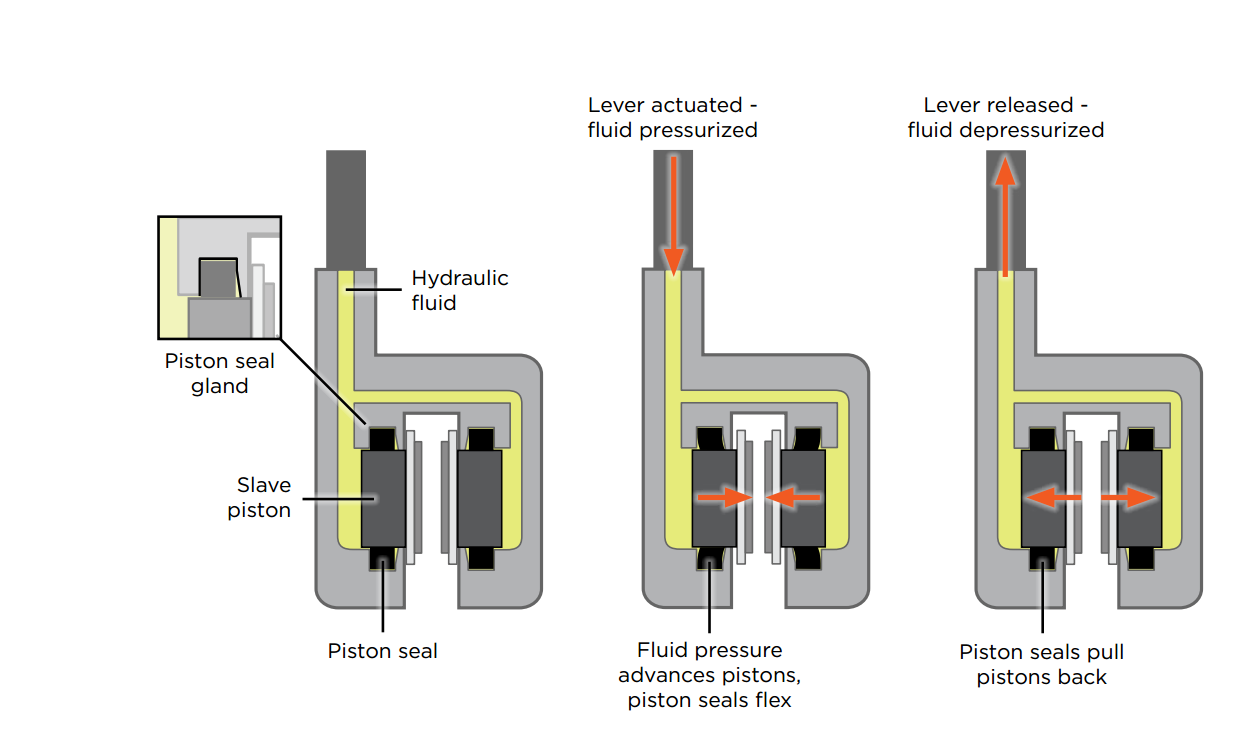

jurij писал(а):
Димдимыч писал(а):
jurij писал(а):
А зачем бачек открывать? Пространство, освободившееся от ушедшей в гидролинию жидкоси займет диафрагма в бачке.Откуда там возьмется воздух?
Осмелюсь спросить: вы в курсе, как работает автоподвод колодок?
Представляю,но может не правильно.Диафрагма на бачке именно для работы автоподвода и стоит.
Курить матчасть
http://cdn.sram.com/cdn/farfuture/9Ch1hjG3rE_toopsLAPJCqq41oj6pAhcywHmlpH8z2M/mtime:1379110588/sites/default/files/techdocs/gen.0000000004234_rev_a_hydraulic_disc_brakes_overview.pdf
Capture.PNG [ 82.76 КБ | Просмотров: 1873 ]
В общем по ссылке Sergey Reshetnyak все наглядно описано, и если присмотреться, там сказано про мембрану, но в целом ничего основообразующего. Ибо мембрана - это по большому счету лишь прокладка под крышкой бачка, и никакого существенного вклада в давление/разрежение она не вносит, а также к автоподводу колодок отношения не имеет.
Одним словом - в системах с расширительным бачком зазор между колодками постоянен, т.к. по мере их износа (а также при потере жидкости из системы) поршень мастер-цилиндра добавляет дополнительную порцию жидкости из бачка в гидролинию в момент, когда рычажок нажимается из полностью отпущенного положения.

Димдимыч писал(а):
В общем по ссылке Sergey Reshetnyak все наглядно описано, и если присмотреться, там нигде не сказано про мембрану. Ибо мембрана, если она есть - это по сути лишь прокладка под крышкой бачка, и никакого существенного вклада в давление/разрежение она не вносит, а также к автоподводу колодок отношения не имеет.
Почему тогда во всех типах гидравлических тормозов закрытого типа(авто,вело,мото) с любыми расширительными бачками мембрана есть?

jurij, я перечитал PDF и поправил свой пост. Про мембрану там есть.
Но могу точно сказать, что тормоз нормально работает даже с воздухом под мембраной в бачке, при условии, что перепуск бачок-гидролиния находится не в самой верхней точке.
Для компенсации изменяющегося объема жидкости в системе.
Ну, и насколько мне известно, системы с бачками считаются открытыми, и наоборот.
Воздух в бачке атоподводу не помеха,а вот вакуум будет отбирать из системы жидкость.Для этого и стоит во всех бачках диафрагма.
Не забывайте о том, что когда рычаг хоть немного нажат, бачок (со всеми его мембранами и вакуумами) изолирован от системы.

Димдимыч писал(а):
Но Вы же его когда то отпустите?
Отпущу, но к тому моменту необходимость в отсосе жидкости из системы посредством вакуума отпадет, потому как поршни (колодки) уже будут разжаты.

Функция мембраны отделить жидкость от воздуха и снизить вероятность попадания воздуха в систему.
Если выкинуть мембрану то тормоза будут работать без изменений. Пока в систему не попадет воздух.
