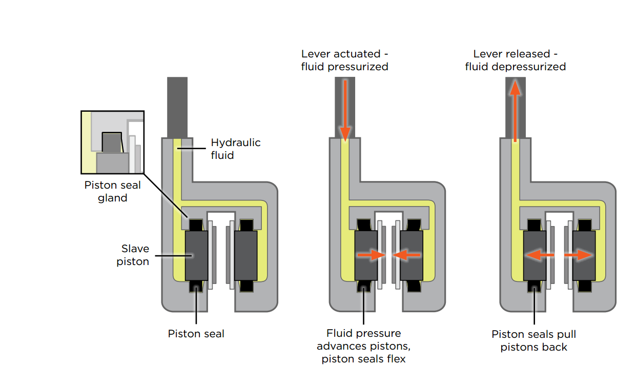

jurij писал(а):
Димдимыч писал(а):
jurij писал(а):
А зачем бачек открывать? Пространство, освободившееся от ушедшей в гидролинию жидкоси займет диафрагма в бачке.Откуда там возьмется воздух?
Осмелюсь спросить: вы в курсе, как работает автоподвод колодок?
Представляю,но может не правильно.Диафрагма на бачке именно для работы автоподвода и стоит.
Курить матчасть
http://cdn.sram.com/cdn/farfuture/9Ch1hjG3rE_toopsLAPJCqq41oj6pAhcywHmlpH8z2M/mtime:1379110588/sites/default/files/techdocs/gen.0000000004234_rev_a_hydraulic_disc_brakes_overview.pdf
Capture.PNG [ 82.76 КБ | Просмотров: 1877 ]
В общем по ссылке Sergey Reshetnyak все наглядно описано, и если присмотреться, там сказано про мембрану, но в целом ничего основообразующего. Ибо мембрана - это по большому счету лишь прокладка под крышкой бачка, и никакого существенного вклада в давление/разрежение она не вносит, а также к автоподводу колодок отношения не имеет.
Одним словом - в системах с расширительным бачком зазор между колодками постоянен, т.к. по мере их износа (а также при потере жидкости из системы) поршень мастер-цилиндра добавляет дополнительную порцию жидкости из бачка в гидролинию в момент, когда рычажок нажимается из полностью отпущенного положения.

Функция мембраны отделить жидкость от воздуха и снизить вероятность попадания воздуха в систему.
Если выкинуть мембрану то тормоза будут работать без изменений. Пока в систему не попадет воздух.
