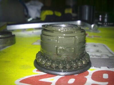

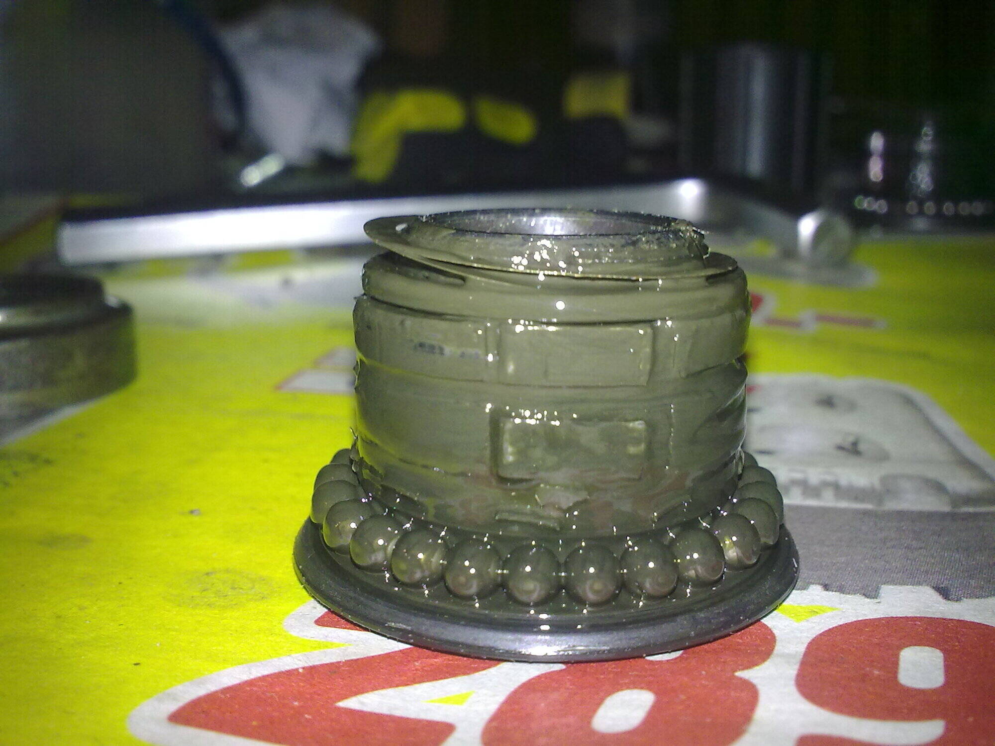

Расскажу свой опыт использования данной смазкой. Какой то идиот сказал:"Кашу маслом не испортишь"! Вот я и намазал :D . В первый год использования все было хорошо(ТО делаю раз в год по весне и езжу на веле круглый год). На второй год решил посмотреть что там внутри:
передняя втулка-смазка чистая, можно было и не менять(насыпной подшипник)
каретка-чуть посветлела смазка, но не грязная(промы стоят)
педали-смазка чистая(пыльники стоят)
Задняя втулка-за год использования смазка потемнела, но воды, грязи и "пластилина" как от Литола-24 я не увидел!(насыпной подшипник)
Трещетка задней втулки-тоже самое.
Единственной минус и со смазкой не связан(разве, что она немножко гуще в самом начале, а потом становится нормальной) это начались прокруты. Садишься на вел ехать а педали можно и 3-10 оборотов прокрутить пока лопатки в трещетке не войдут в зацеп-вот это Олень наложил смазки! :eek: :facepalm: Где этот умник "Кашу маслом не испортишь"? Хотел бы я посмотреть как бы он ел кашу если бы она утонула в масле :lol: Приходилось приподнять заднее колесо у резко ударить о землю, потом было сцепление лопаток в трещетке. Короче нужно не запихивать под завязку любую смазку в узлы иначе можно получить то, что у меня.
В болгарку тоже под завязку ложил смазку в редуктор, так он грелся как утюг(но там должна быть жидкая смазка как йогурт или сметана, чтобы работала смазка в любом положении "Но это совсем другая история"). Когда ложишь ту смазку в редуктор, что нужно, то можно половину свободного пространства набивать смазкой!

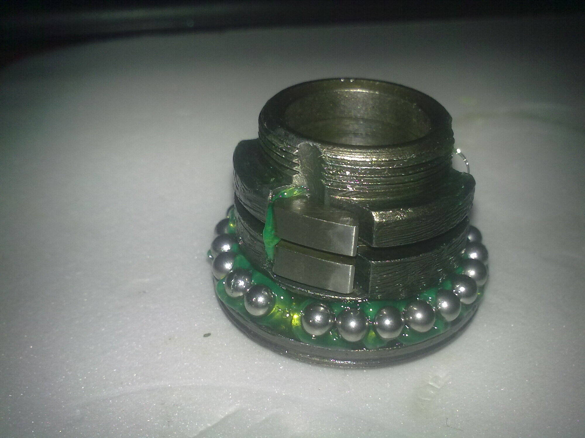

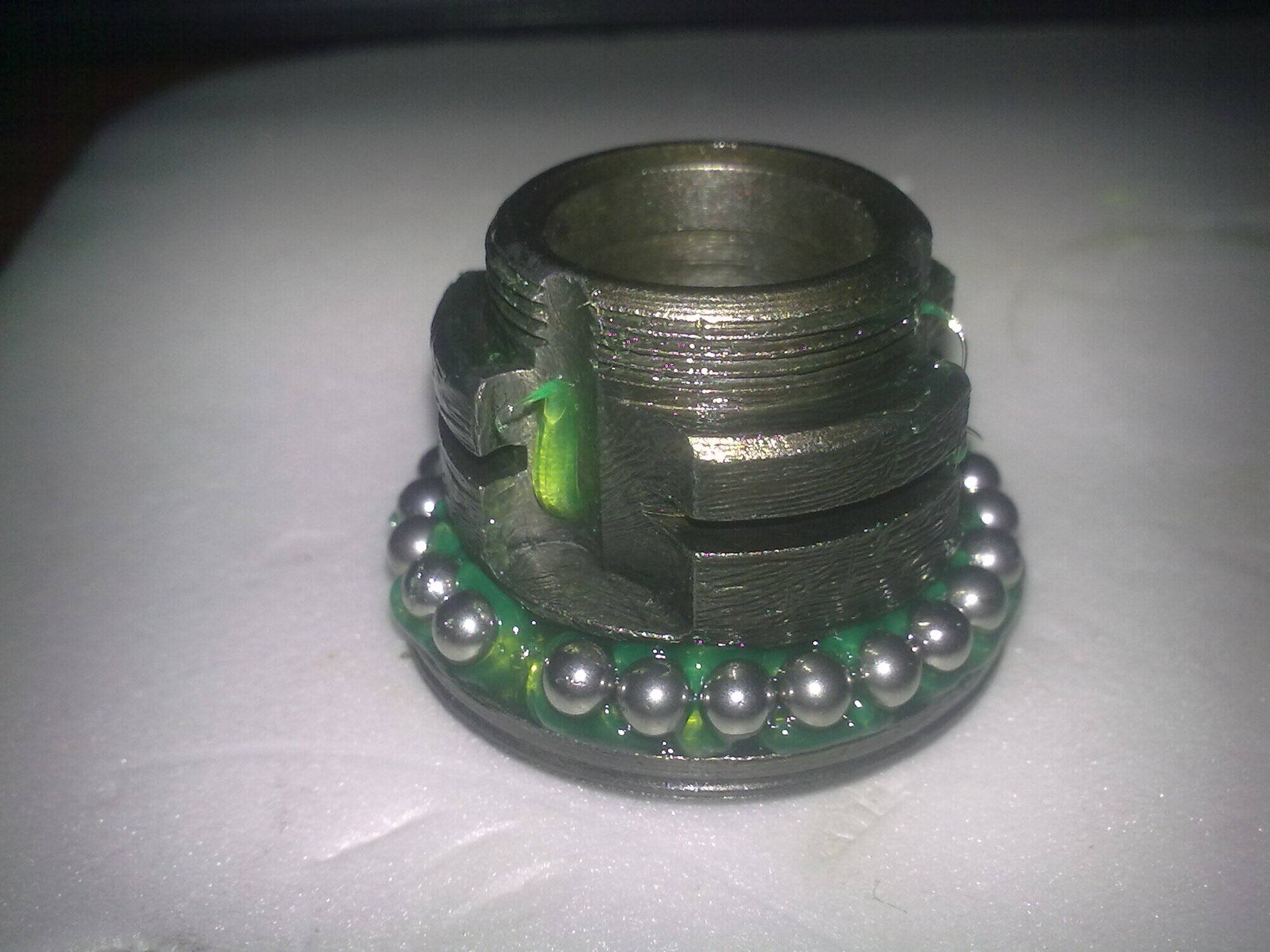

Shyrpak
нельзя ее вообще в высокоскоростные редуктора пихать и храповик в задней втулке не надо смазывать консистенткой вообще, только под собачки и в паз пружины, храповик лучше густым маслом смазать.

Rost
там немного не так все происходит обычно - просто собачки залипают в закрытом состоянии, особенно на шимановских втулках со слабой пружиной.
