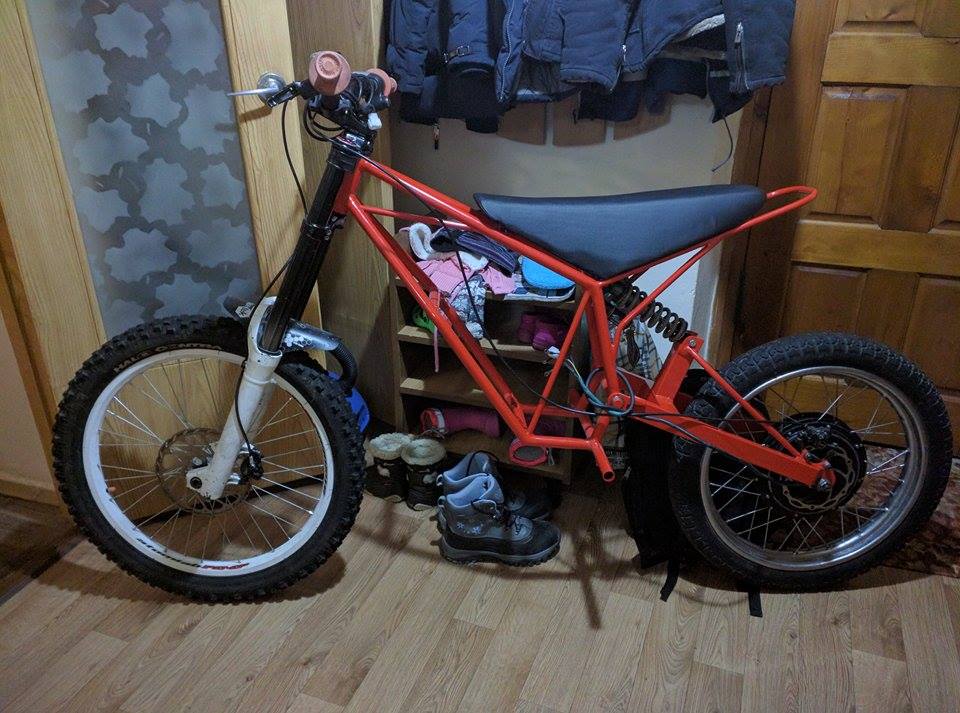

Меня ось що цікаво - ви міцність рам як розраховуєте? От в мене вага - 105 кг (вважайте 120 кг, щоб з запасом). Якщо я хочу раму на "поганяти по горам/поскакати по камінню", таку, щоб, наприклад, на вісь коромисла розраховане динамічне навантаження було більше півтори тонни з трикратним запасом міцності. Таке можливо?

Ні на міцність не прораховуємо, я не спеціаліст, а спеціалісту віддати затратно, щей модель потрібно промальовувати в зовсім іншій якості, а це також затратно по часу. Надіємось лише на інтуїцію і здоровий глузд, беремо уже відому провіренну геометрію з відомими вузлами і на її основі робимо раму з сталі, в основному використовуємо в звичайних рамах товщину стінок 1,2 мм а в таких, що для убійств то 1,5- 1,7 мм це з запасом, бо дх алю рами використовується товщина стінок в основному 2 мм провар глибокий і шов широкий майже як в алю рам. Мені важко уявити силу, щоб відірвала стакан в такого байка
Alexander Slyusarenko
ні потрібно в Україні з різними діаметрами, тонкостінні 0,7-1 мм, і бажано відпускалиб хоча б по 3 метри погонних, ось такі дела, ну скажіть вона вам дійсно треба? Виграш в масі ну процентів 30%-40%, так рама у мене важить 2,5-2,8 кг, а буде 1,7-2 кг в надійності хз, зато ціна на таку раму підіймається в рази. Не знаю, як там матеріал, але вартість аргонової сварки для мене збільшиться на 100%

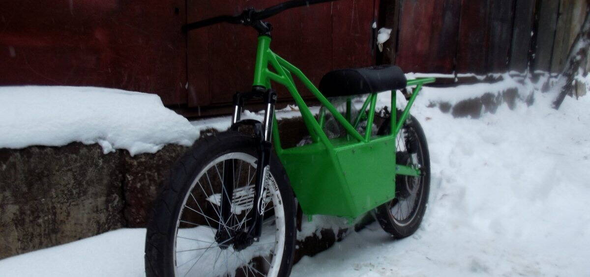

Ага, до Нового року залишилось зовсім небагато часу, а ми вовтузимось зі старими проектами! Насправді ні. Один проект уже здали, другий їде до нас з полімерного фарбування, а третій майже готовий та до фарбування ніяк не дійде. Також з'явився новий проект, який сулить залучення нової кагорти "велолюбителів". Є ще п'ятий проект, та Вам про нього нічого не скажем, зв'язані умовами договора, тут нічого не подієш. Отож детальніше в нашій рубриці #новини_майстерні в цьомуж пості за посиланям і під катом
Проект ВЕЛИКА рама для сітібайка
Індивідуальна рама, для великого богатиря ростом більше двух метрів і нормальною вагою.
Колеса від вівісектора виглядають уже не так масивно.
Ось вигляд перед фарбуванням.
Причухали де можна і де не можна також причухали.
